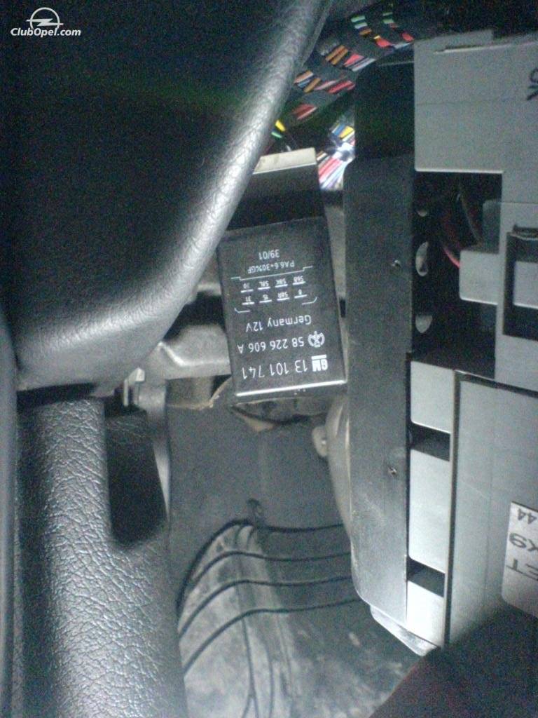

Exista drl pe astra g?
  • bobeleac
  • Mesaje scrise: 189
  • Locatie: Vrancea
  • Masina: Astra 2003 y20dth
Da !Dar nu se activeaza , se monteaza un releu drl! Mufa se afla in spatele panoului de sigurante din habitaclu!Pozele sunt de pe forum ,nu imi apartin ,de vectra b si astra g ,sunt identice releele cit si locul de pozitionare a mufei releului !Doar culoarea mufei este diferita, alba la astra g !

De ala stiam, insa imi inchipuiam ca e si ceva ca la masinile canbus, sa se poata activa din diversele computere ale masinii...
