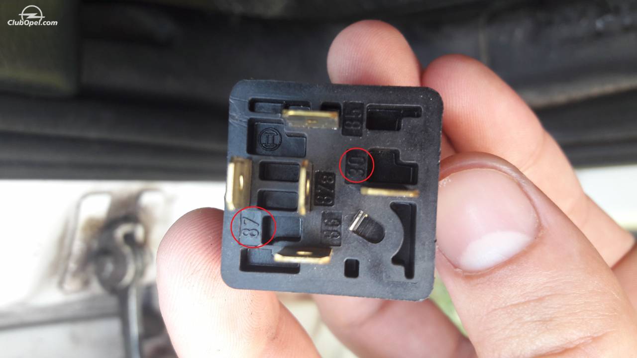

zic si eu ca releul din panoul de sigurante daca are 4 picioruse, il poti ,,ocoli " daca il scoti afara si pui un fir de sirma intre gaurile in care vin piciorusele releului notate cu 87 si 30 (acela este contactul de forta , practic ii dai plus direct mai departe, piciorusele sint in directie perpendiculara, celelalte doua care sint paralele sint pentru comanda bobinei releului.
daca faci proba asta si tot asa merge elimini din cauza releul.

are 5 picioruse deoarece are un contact normal inchis si unul normal deschis ( fara curent pe piciorusele 86 si 85 releul da contact intre 30 si 87b si cind se alimenteaza pe 86 si 85 se intrerupe contactul intre 30 si 87b si se face contact intre 30 si 87)
pe lateral sau pe capacul releului ar trebui sa ai schema lui si se vede mai bine.
eu banuiesc ca sint folosite doar cele 4 picioruse 86, 85 - alimentare si 30 si 87 plus de forta. - se poate vedea pe spatele tabloului de sig care sint folosite sau in locul unde se baga piciorusele releului - poate locasul unde intra 87b nu are lamele de contact (metalice)
tu ar trebui sa te convingi ca vine + de forta pe 30 si cind actionezi releul acel plus este trimis mai departe la valoarea corecta.
