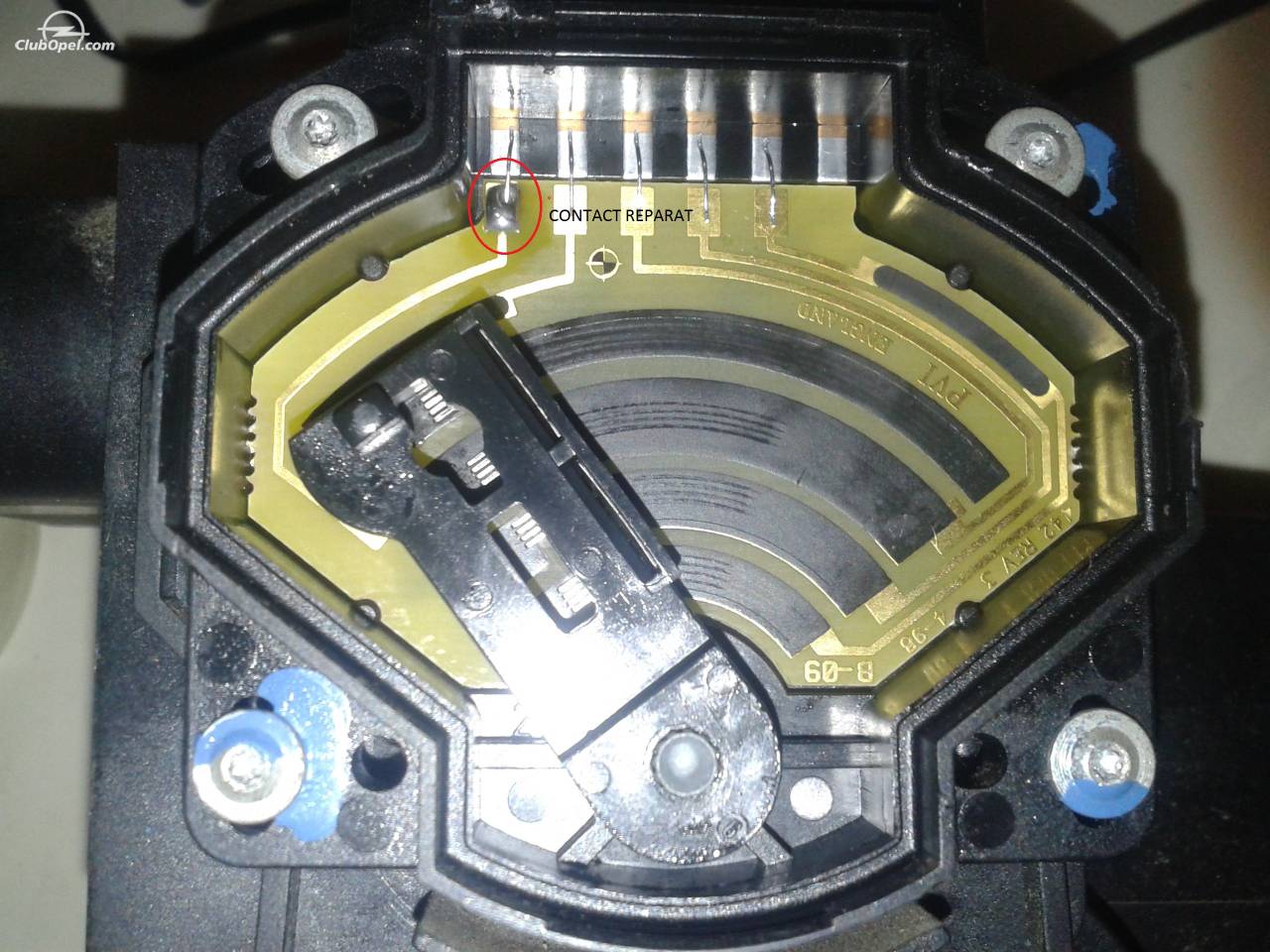

unde intra mufa are un capac de plastic deasupra pe care il scoateti cu o surubelnita finuta.sub capac este potentiometrul care da comanda la calculator sa accelereze.O sa pun poza cu potentiometrul.
In poza eu am capacul despre care vorbeam scos.

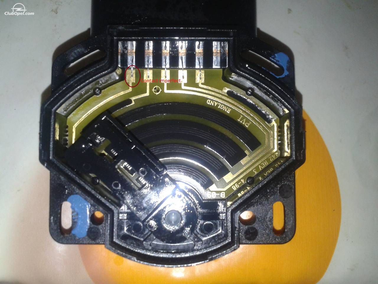

La mine ce s-a intamplat...verificand firisoarele acelea care fac contact cu placa potentiometrului si mufa am observat ca unul din firisoare s-a desprins de pe placa,ceea ce cred ca din cauza asta mi-a facut mie probleme,nefacand contact cu placa.si implicit cu potentiometrul.Am curatat potentiometrul dand-ul cu spray de contacti R10 se numeste spray-ul
Apoi cu pistolul de lipit am lipit pe placa firicelul care nu facea contact bine cu placa.
Apoi am pus inapoi capacul de plastic care acopera potentiometrul,si am mers la masina cu pedala de acceleratie sa o montez.
Montajul se face invers demontarii,se cupleaza mufa la potentiometru,se baga pedala la locul ei si se pui piulitele.
Dupa operatiunea pe care am facut-o masina se comporta normal,se acceleraza normal.

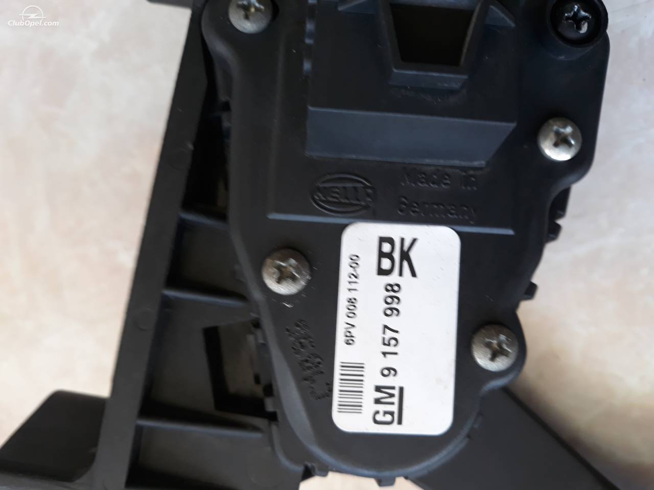

Da colegii eu am Y17DT. Atașez si o pozã cu tipul pedalei.
  • Mesaje scrise: 7,183
Ai demontat ce trebuie,aia e! Ai desfãcut-o? Pune niște poze cu ea desfãcutã, poate te ajutã cineva ...
