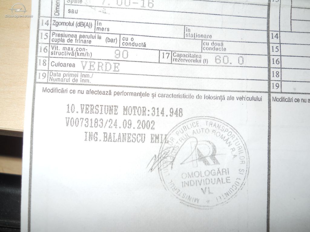

Cred ca ai dreptate! S-ar putea sa scrie si pe carte seria chitantei... Am in fata cartea unui camion caruia i-a fost schimbat motorul... atasez o poza:
Vedeti ca e o serie acolo si o data , aia cred ca e seria chitantei....
  • jgyprime
  • Mesaje scrise: 9,911
  • Masina: Vectra 2005 Z19DT
da, confirm, aceea e seria chitantei.
