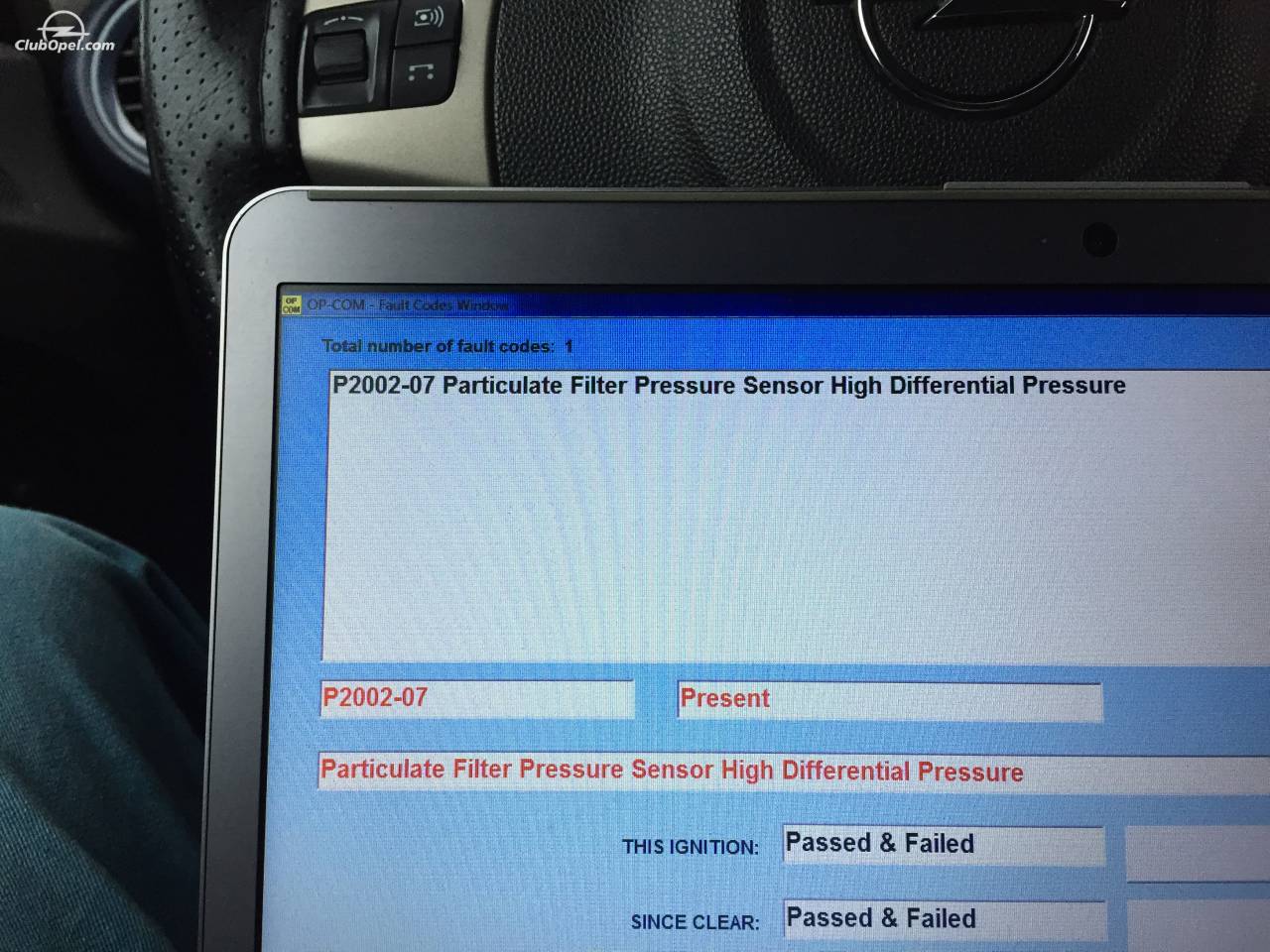

Am o noua problema cu mașinuța mea.Pe opcom apare eroarea p2002-07 mașina nu mai trage iar DPF îl aratã 78% încãrcat.vreo sugestie ceva ???

Pfff mama lui de filtru, intru cat ai mers cu masina subturata datorata problemei anterioare ,sa adunat calamina in filtru , nu stiu daca ai facut curatare de egr si admisie, dar incearca sa faci treaba asta si apoi sa mergi cu ea turata gen 3500 sau chiar si 4000 ture in treapta 4 si din cand in cand laso sa incetineasca in frana de motor dar nu o slabi din 3000 ture si nu stiu daca 20 km ar fi suficient pentru asta , daca depunerile sunt accentuate si nu reusesti vezi ca sunt solutii de spalat filtrul desi nu e indicat .
