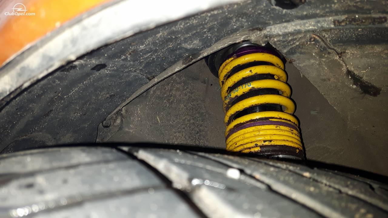

Suspensie montata: KW reglabila cu flansa si rulment stock
Probleme: flansa stock are joc, nu este presata de arc si la viraje troncane, nu pot realiza geometria.
Am cumparat suspenia online de la un tepar si nu avea flansele conice originale ale suspensiei. Am facut montajul si am pus flanse si rulmenti stock la o firma "smechera" de pe A2 si nu mi-au spus ca nu sunt compatibile. Aveti o solutie tehnica sigura pentru a folosi suspensia cu flansele stock? Sau exista posibilitatea sa cumpar flanse conice originale ale suspensiei? Am vazut in niste poze online ca suspensia originala are si niste distantiere sus in capatul arcurilor dar eu nu am primit asa ceva la cumparare.

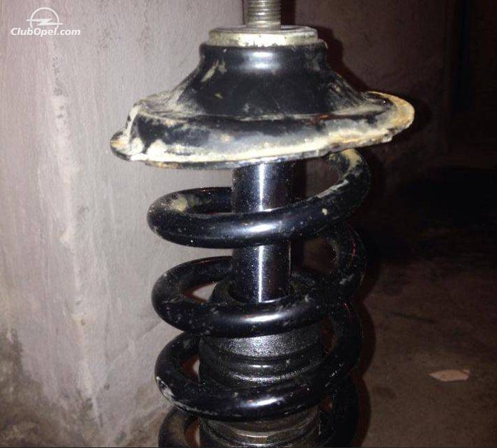

In acest moment exista un spatiu consistent intre flansa si arc. Am vazut intr-o postare aici pe grup ca acolo unde este acel spatiu, un coleg a pus o palarie conica metalica dar fara sa precizeze daca este palaria stock sau cea originala a suspensiei sport reglabile. Astept un sfat legat de un montaj sigur care sa nu creeze uzura suplimentara in timp si care sa ofere si siguranta la rulare. Atasez aici poza colegului de forum cu acea palarie metalica.[
