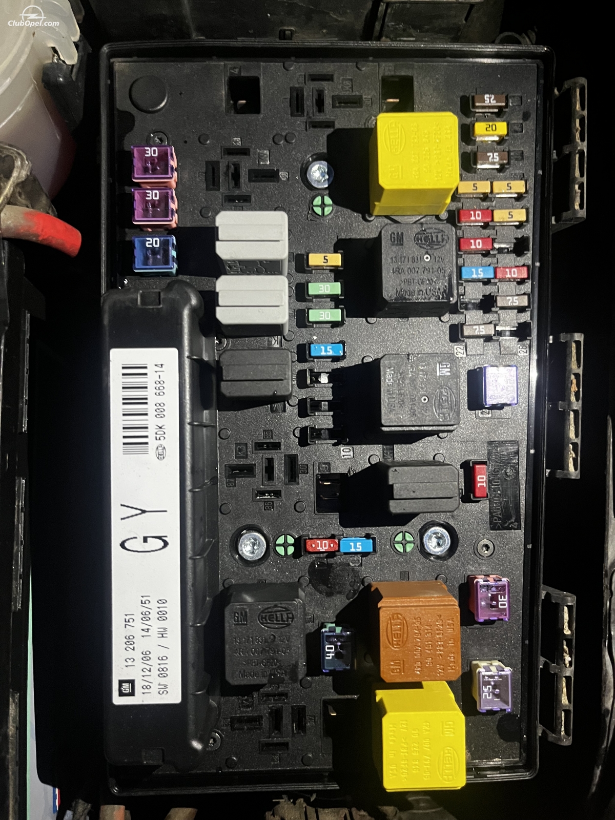

Salut.Nu functionaza proiectoarele de ceata atat pe fata cat si pe spate.Martorul de ceata nu se aprinde in bord.Sigurantele l am verificat.becurile verificate toate bune.Nu gasesc releul pentru ceata am tablou in portbagaj si in fata la motor dar nu gasesc o schita pentru pozitionarea releului.O sa atasez o poza cu tabloul din fata cu cel din spate nu am facut

Bun venit la CO!
Aici găsești, cred:
https://www.clubopel.com/sigurante/astra-h.html

Verifica si siguranta nr. 18.

Am verificat siguranta si releul am curatat si circuitele sub tabloul de sigurante
As putea sa verific cumva blocul de lumini?

Daca te pricepi poti alimenta iesirea din releu spre proiectoare ,poti verifica daca ai plus in releu care sa fie trimis mai departe la proiector,poti pune pe direct releul, poti vedea daca ai plusul pe comanda la releu si dai un minus si vezi daca lucreaza si atunci stii ca BCM ul sau butonul este dus sau traseu buton bcm sau bcm releu are probleme.

Am inversat releele intre ele si tot nu merge.Problema e ca nu apare martorul de ceata in bord

Ai grija la relee, nu toate sunt la fel la numerotarea pinilor, chiar daca arata la fel

Salut am fost la un baiat a pus in loc de releu doua fire(a facut o punte)si s au aprins proiectoarele.Nici faza scurta nu era aprinsa si au mers
Dar nu am carpass si nu poate intra in opcom
Am dat mesaj la fostul proprietar penteu cod
