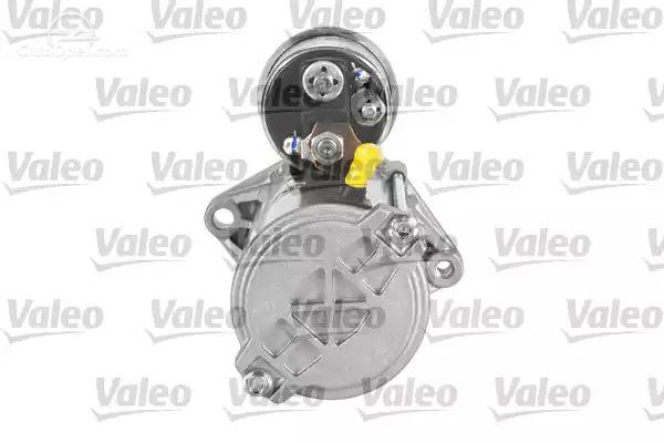

La mine problema a fost acel solenoid sau bobina de deasupra electromototului ca in poza atasata, surubul de sus e pentru plusul bateriei , cel din dreapta e pentru contact , cel de jos este pentru invartirea demarorului , daca pui plusul doar pe cel de sus iti va impinge doar bendixul (roata dintata , cremaliera cum vrei sa ii spui) daca pui plusul pe cel de jos iti va invarte doar demarorul, daca pui plus pe cel de sus si pe cel din dreapta iti va impinge bendixul si tot odata iti invarte si demarorul.
eu la surubul de sus aveam joc in momentul cand se incalzea si nu mai vroia sa porneasca deci nu mai facea contact bine acele cleme din solenoid se dilatau la caldura si la rece se contractau si facea contact.
cand l-am dat jos de pe masina functiona perfect ca nu imi dadeam seama ca am joc la acel surub , aici am descoperit problema si l-am schimbat cu unul nou.
Poate e defect si cel ce l-ai schimbat se poate intampla ,e posibil sa fie si contactul dus , e posibil si calculatorul masini la cat de prost e amplasat, sa nu fi intrat apa la el. sunt cateva variabile de luat in considerare dar eu spun ca e de la electromotor. posibil si de la contactul cheii.
si cand se monteaza electromotorul nu se strang piulitele foarte tare risti sa patesti cum am patit eu , eu la desfacere nu am dat cu nici un fel de degripant astfel sa dus acel surub si la strangere la simt .
