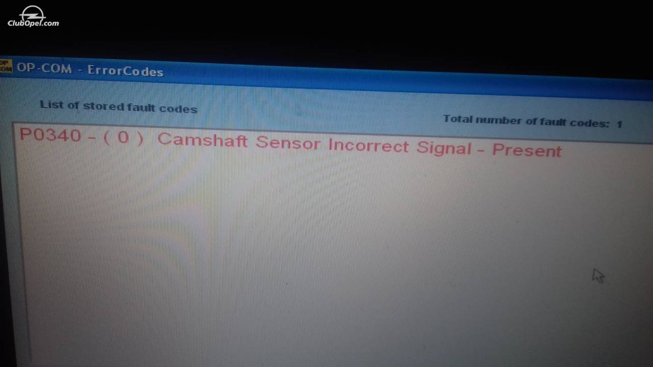

Salut problema pe care o am sta în faptul ca am segmentat motorul și în timpul mersului se aprind doi senzori în bord primul e cel cu supapa egr iar când se aprinde cel de la rãcire se oprește mașinã și nu mai porneste am încercat sa schimb bobina ca numi lucra o bujie am pus una noua si degeaba ce as pute sãi fac? iar când dau la automat ceasul cu temperatura apei se duce pe roșu mam uitat la ulei nui apa în el nu scoate fum

Senzorul ax came funcționeazã împreunã cu cel dela arbore cotit, dând semnale cãtre ECU, iar acesta comandã aprinderea...ar trebui, dacã e posibil, sã-l înlocuiești cu unul de imprumut...e posibil sã fie și conexiunea lui cu ECU o problemã...mai cautã pe forum, sigur gãsești informații mai detaliate...

marin07658 a scris:Iam fãcut o diagnoza si mia apãrut codul p0340

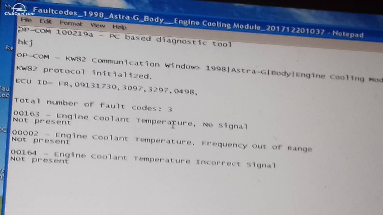

Dar nu stiu ce înseamnã si au mai apãrut 3 coduri ceva legat de temperatura

pai alea cu temperatura sunt si cele mai importante, de-aia nu-ti merge motorul bine ca ECU habar n-are la ce temperatura e motorul. Verifica continuitate si tensiune la fire, vezi ca terminali cu contact imperfect e problema cunoscuta la x16xel, masoara rezistenta senzorului, etc. Faza cu camshaft e banala, motorul merge si fara el.. ECU se serveste ori de senzor turatii ori senzor ax came si tine motorul in functiune, dar fara senzor temperatura e mai greu.
PS nu astepta mura-n gura de la forumuri/forumisti, peste tot se discuta(ca-n viata reala defapt) din auzite si mai putin din stiute..si dupa ce rezolvi cu senzorul sterge erorile.
spor la treaba!
