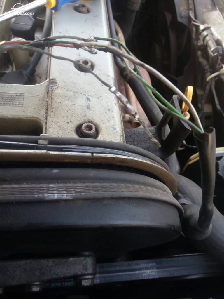

Salutare ,am in familie un x18xe la care mai meșteresc și eu din când în când ,de curând am demontat caloriferul de cãldurã și am schimbat cãrbunii la aeroterma ,acum doua zile s a aprins chekul la bord ,a fost cu ea la tester și...eroare p0340 camshaft incorect signal (boala ei de când am luat mașina ).Cunostinta noastrã cu testerul a umblat la fire și a vãzut cã ecranajul senzorului era în aer ,adicã lipit cu banda de celelalte trei cabluri,acum Luminati mã și pe mine UNDE trebuie sa intre acel fir ?cablajul care pleacã din ecu are patru fire și senzorul are trei pini ,am tot cãutat pe net nu am gãsit nimic,multumesc anticipat.

Nimeni?
  • Mesaje scrise: 7,313
Pãi, dacã e ecranaj, se leagã la masã(-), zic...

Adicã la pinul 2 de pe senzor ? Am cãutat pe net și așa am vãzut cã firul care vine la pinul 2 al senzorului este masa ,așa e ? Ms

Acel fir îl poți pune la masã oriunde, pe motor, la un șurub dedicat (sau nu), atașându-i un papuc cu gaurã ...

Azi de dim am schimbat senzorul ax came fara nici un efect ,nu am curent la mufa ,am verificat continuitatea firelor pânã la ecu și sunt ok ,problema e cã am 12.5 v pe toți pinii la masa ,nu mai înțeleg nimic...reprezentanta scrie pe mine
