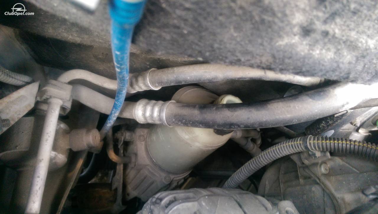

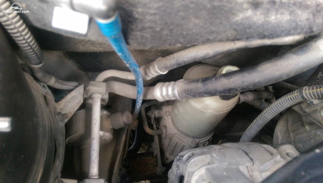

Buna,
Am un Astra G cu motor Z18XE si in aceasta dimineata, in timp ce manevram volanul pt a parca masina am observat ca a inceput sa trepideze, ca si cum pompa de servo functiona intrerupt. Am verificat acum lichidul in vasul de la pompa, si pare a aiba foarte putin (nu am reusit sa-l vad cu ochiul liber, pentru ca pozitia borcanului e cam dificila). Am introdus o "sonda" improvizata dintr-un bat curat, si nu am dat de nici un fel de lichid.
Acum, nu stiu exact ce lichid sa cumpar si sa pun. Nu as merge cu ea asa pana la service, prefer sa pun lichid in parcare, inainte sa mai misc masina.
Mersi anticipat!

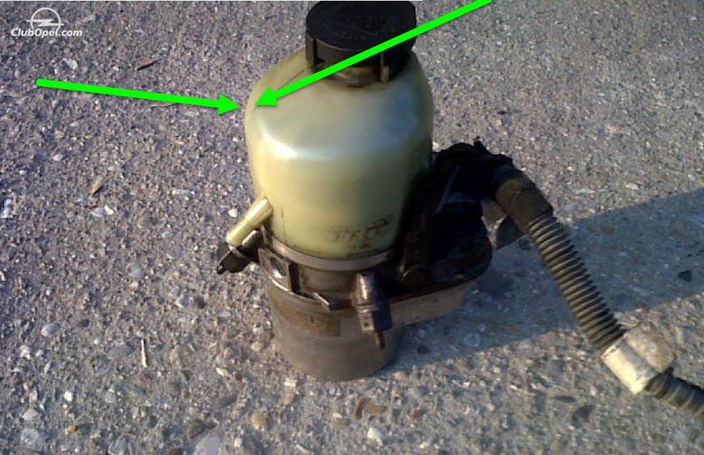

Baga ulei servodirectie verde Opel GM 1940715
Eu am pus cel din link, dar atunci nu stiam de cel original.
Pana aici.
Aerisirea prin barcari usoare (Complete) stanga capat - drapta capat 15-20 sunt suficente) dupa aerisire se mai verifica nivelul Lichid servo (Si dupa 1 Luna se completeaza daca este cazul, dupa mai multe barcari Lichidul scade intra in goluri)
