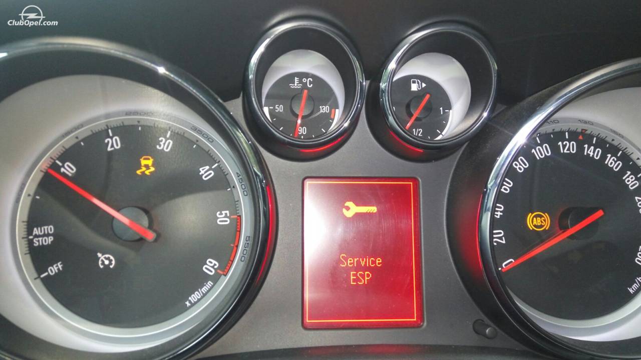

Am primit raportul On Star pe ianuarie care mã avertizeazã cã existã probleme la ESP si ABS. La fel am primit raportul si luna trecutã. Totusi nu mi se raporteazã nici o eroare când verific starea masinii utilizând aplicatia OnStar pe web (PC).
Au primit si altii un raport asemãnãtor?

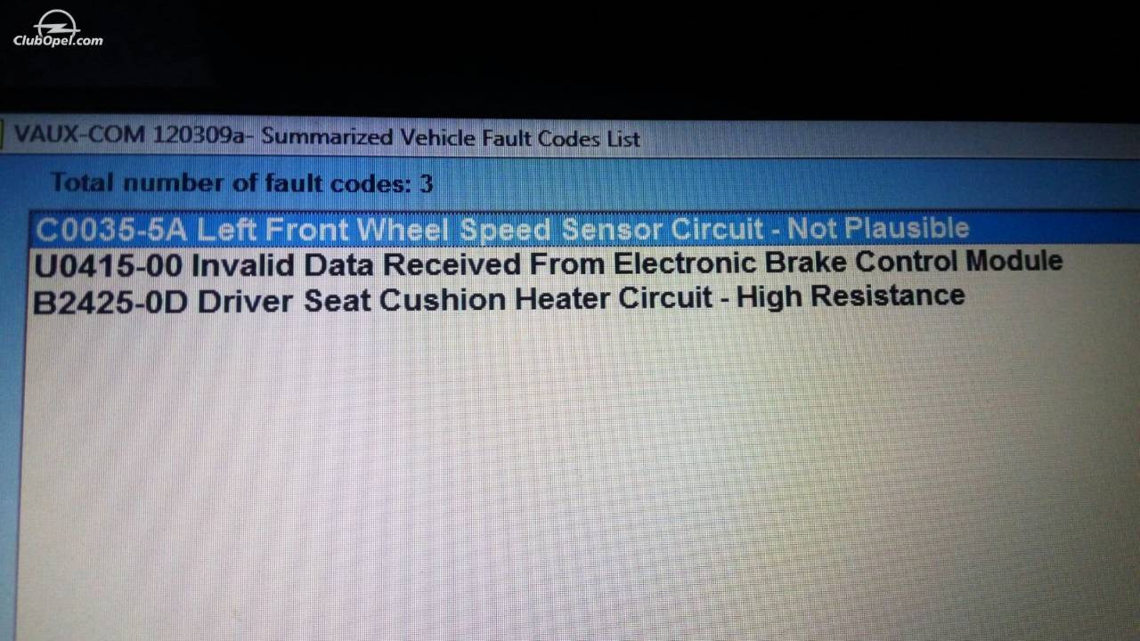

Asa mi-a aparut mie pe bord(mers normal.drum drept),dupa verificare coduri cu opcom-ul am gasit .Am resetat dar mi-a reaparut.A citit pe net,rezolvarea :fire senzor rupte,mufe oxidate sau rulment cu abs.Am ajuns la service si mi-a dat roata jos si a gasit o protectie de la planetara(asa mi-a zis),niste tablite mici.subtirele,rupte.Intrasera pe acolo pe undeva pe la rulment.Le-a scos si gata problema.

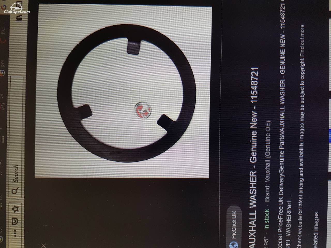

Pentru eroare C0040-5A trebuie schimbata saiba dintre rulment si planetara.
La mine asta a fost.

Salut astazi a aparut si la mine esp service,am facut o diagnoza si am gasit eroarea C0040(5A) am crezut ca e de la senzor am, masurat senzorul si era ok , mam uitat in gaura unde vine senzorul si surpriza ..era rupta saiba aia dintre planetara si rulment .mam chinuit sa scot bucatelele rupte care atingeau senzorul si problema sa rezolvat .nu stiu ce rol are saiba aia ,daca stie cineva sa ne zica si noua

salutare am acceasi problema cu acea saiba a fost sparta si scoasa de acolo as dori sa stiu ce rol are mentionez ca problema persista la vorajul volanului catre dreapta si apasand pedala de frana face exact ca atunci cand abs-ul ar intra in functiune.
