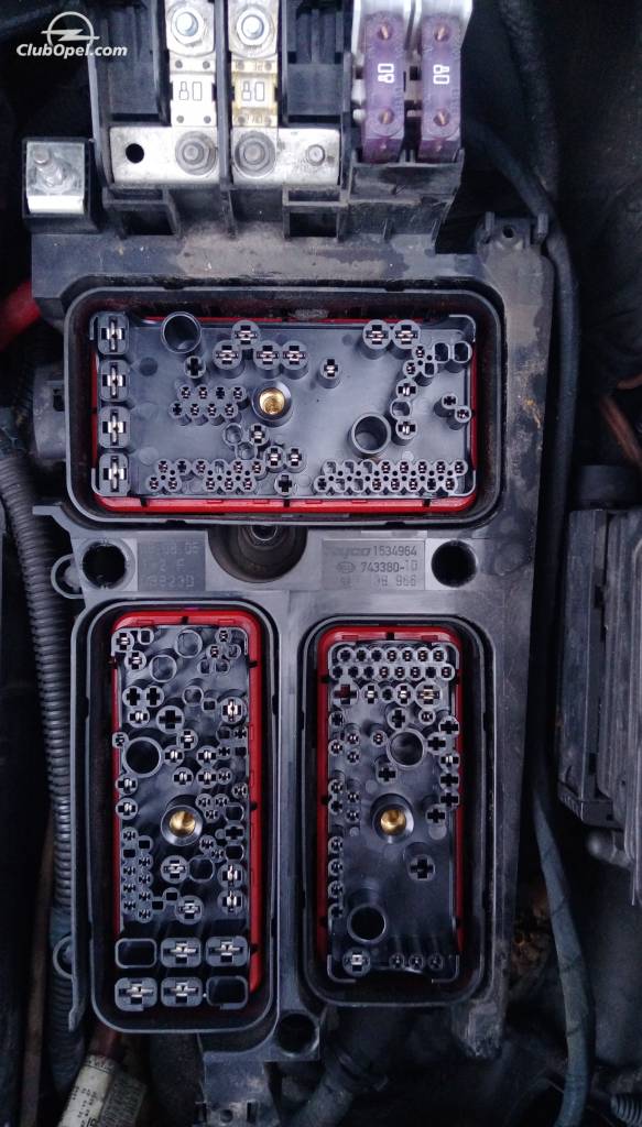

ECU nu recomand sa-l schimbi tu decat daca ai experienta cu asa ceva, ce poti tu sa faci e sa-l dai jos si sa-l duci la verificat, dar sa-l schimbi din cate stiu ai nevoie de tester si reprogramare.
Ecu il gasesti in compartimentul motor in partea dreapta (cum te uiti din fata masinii), langa baterie, in acele cutii, unde gasesti panoul de sigurante sigurante si relee, mai exact sub acel panou, adica va fi nevoie sa dai jos panoul de sigurante. Mult succes! Daca ai nevoie de informatii suplimentare, ne gasesti pe forum. 😃
Asteptam vesti de la tine, vesti bune, evident 😉
EDIT: In prima instanta, inainte de a demonta ECU, curata cu spray de contacte mufele de la panoul de sigurante si de la ce-i sub panou, dar inainte de a te apuca de lucru da bornele de la baterie jos, nu uita! Dupa ce ai dat cu spray de contacte lasa-l asa 5 minute dupa are daca ai un compresor si pistol de aer sufla bine tot ce-i acolo, iar apoi poti remonta toate la loc si poate scapi de o cheltuiala destul de mare.

Salutare.cum dau panuol de sigurante jos....am tras de el nici vorba sa iasa...

salutare...nu vad care este ecu....
