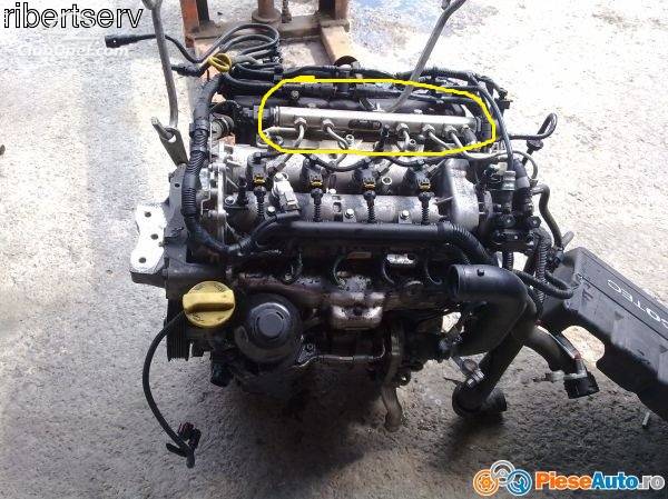

In urma cu doua saptamani am plecat la supermarket masina a pornit am ajuns acolo am stat 20-30 min. sa mai pornesca pace, masina da sa porneasca, invarte motorul dar nimic. Am dus-o tractata la service au pus tester injectoare, reparat injectoare, pus tester de vina pompa de presiune, schimbat pompa(noua) a mers 10 minute, pus tester iar spune ca pompa este de vina pe tester. In momentul de fata face ca atunti cand am ramas in parcare la supermarket. Cei de la service nu stiu ce mai are masina. Bujii schimbate acum un an tastate -bune, baterie schimbata anul trecut testata-buna. Nu am impins-o sa o pornesc sa fie sarita de la punct. Am dus-o acum la un pompagiu sa vad ce zice si acolo. Spune mecanicul ca da motorina pana unde este incercuit cu galben. Multumesc pentru eventuale pareri si sfaturi. Embarassed

Salut! A facut test si pe pompa din rezervor? in sensul ca scoate conducta din filtrul de motorina prima dinspre motor e cea mai vizibila, baga un furtun in filtru in locul conductei scoase, da cheie dar fara sa porneasca motorul motorina trebuie sa curga cu acelasi debit timp de 15 secunde sau mai mult nu stiu exact , daca are sa curga la inceput cu debit mare apoi debitul se micsoreaza e de vina pompa din rezervor,ori e infundat ori e pe duca. Alta varianta este rampa de presiune ceea ce ai marcat cu galben,in partea stanga cum te uiti la motor e senzor de presiune rampa iar cel din dreapta e Regulator presiune injectie e pe rampa , acesta are un filtru foarte fin acolo eu am gasit span si mizerie , datorita pompei de inalte presiune care tu ai schimbato , eu doar am inlocuit tot setul de garnituri la ea pentru ca imi curgea. in alta ordine de idei sa se verifice alimentarea de unde pleaca pana la rampa, e posibil sa fie si bobina de inductie sau Unitate de control, bujii incandescente e o chestie albastra langa baterie, am mai discutat cu un coleg de pe forum care la fel avea probleme si a cumparat regulator de presiune degeaba pana i-am spus sa verifice pompa de inalte si aia a fost . La tine sa nu fie dceva din ce ti-am enumerat. Cu reparatul injectoarelor e loterie .

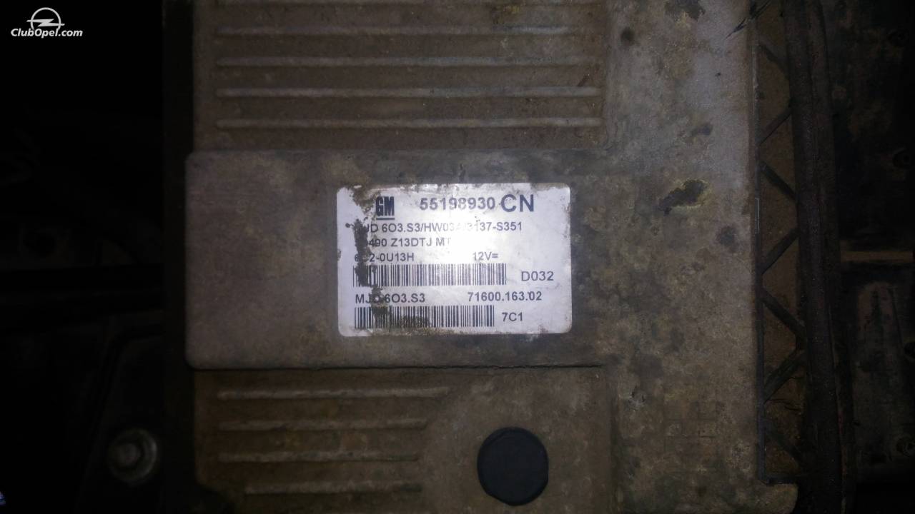

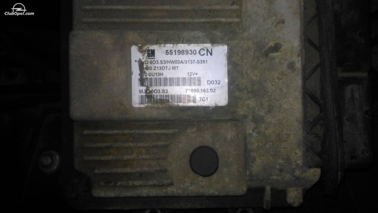

Se programeaza relativ usor daca ai car-passul masinii tale si noul Ecu e resetat sau vine cu cod.
Posteaza aici seriile de pe calculatorul tau sau pune o poza clara cu eticheta lui.

Am cautat si nu gasesc cu acest cod 55568385, am zis sa chem pe cineva(meserias care a mai facut) sa vad daca il poate repara. Pe pieseauto.ro am gasit unul dar a fost dat. Ce nu am mai spus ca la reprezentanta Opel am mai dat de o masina la fel 1.3 dtj corsa d cu aceia-si problema de calculator motor. Multumesc pentru sfaturi

Ce mi-a dat ca si serii le am in masina pentru meserias in seara aceasta sau maine le pun sau daca desface calculatorul si zice ca il poate repara am sa fac poza la eticheta de pe capac, de la repr. Opel a spus ca dupa codul de mai sus(important) sa caut alt calc. motor. Multumesc

Sunt bucuros ca a venit specialist in reparat de calculatoare motor, desfacut calculator de pe masina si surpriza nu este codul care mi l-au dat de la reperz. Opel este altul. Embarassed
