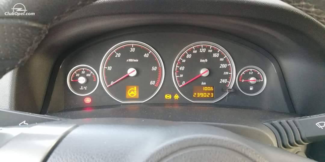

Simptome:
Salut grup.
In drum spre casa, mi.au murit ceasurile din bord si erorile volanul, abs, esp si bateria . Cat si range cu F .
Ajuns acasa masina nu a mai pornit de atunci , pur si simplu nu mai vrea de nici o culoare .
Am incercat cu un cim nou sa vad daca merge si la fel nici o schimbare ...
Daca poate cineva sa ma ajute cu un sfat sau sa mai lovit careva de aceasta problema .
Multumesc mult .

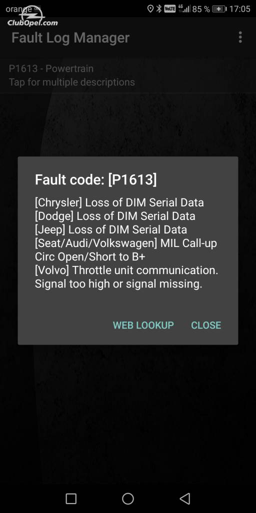

Neatza ,
Îmi cer scuze nu am specificat tot...am verificat bateria avea 13.9v .
Am reusit sã o pornesc cu un testar de la un vecin deoarece mi.a schimbat eroarea din ecranul mic cu masina cu cheia .am reusit sã citesc ce eroare mi.a dat cu un obd cu telefonul si am putut sterge tot ce mi.a dat
. Am plecat cu ea spre un amic mai priceput si în mers la început sa aprins abs.ul apoi si esp si când sa aprins lumina automat iar au vãzut ceasurile în mers ,servo si tot ce am arãtat în prima postare .
Am atașat o poza cu ce mi.a citit obd ul.
Acuma am incercat iar sa o resusciteze cu un testar și fãrã succes .
Cred cã o sã caut o platformã ....
Mulțumesc.

Care erori, ca in afara de P1613 n-ai spus ce erori mai avea ?
CIM-ul probat a fost programat pe masina sau doar montat ?

  • Mesaje scrise: 7,042
Nu cred ca e calculatorul defect.
E o problema de comunicare intre Ecu si celelalte module. O mufa nu face contact.
Daca vorbesti de Nicu Mitrea de la gara, mi-e greu sa cred ca nu i-a dat de cap.
Oricum, fa o diagnoza si posteaza aici toate erorile.
