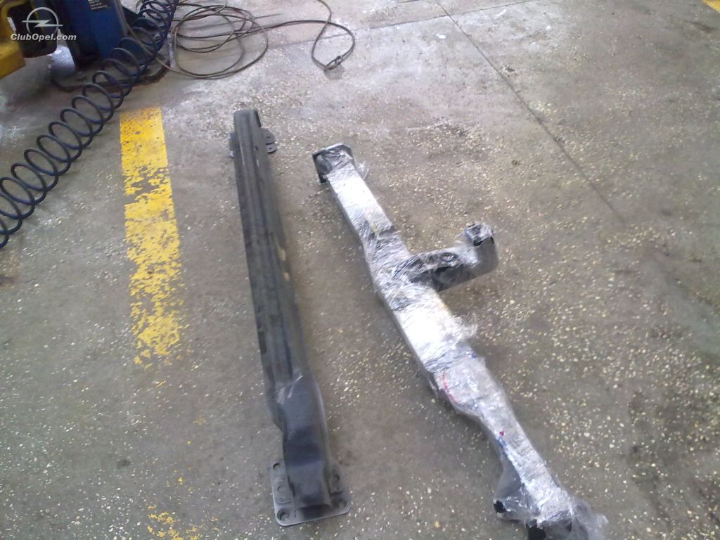

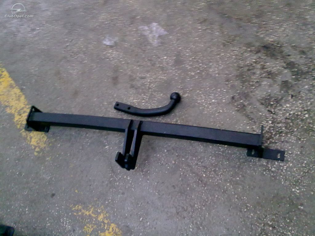

daca este original sau omologat opel vectra berlina se monteaza destul de usor
se demonteaza bara spate si se da jos ramforsarea de sub bara de plastic si se monteaza carligul,ce inlocuieste acea ramforsare metalica,doar ca acea ramforsare detine in schimb acel sistem de prins carligul
am trimis si ceva poze poate te ajuta,
acel carlig este pentru un renault megane 2

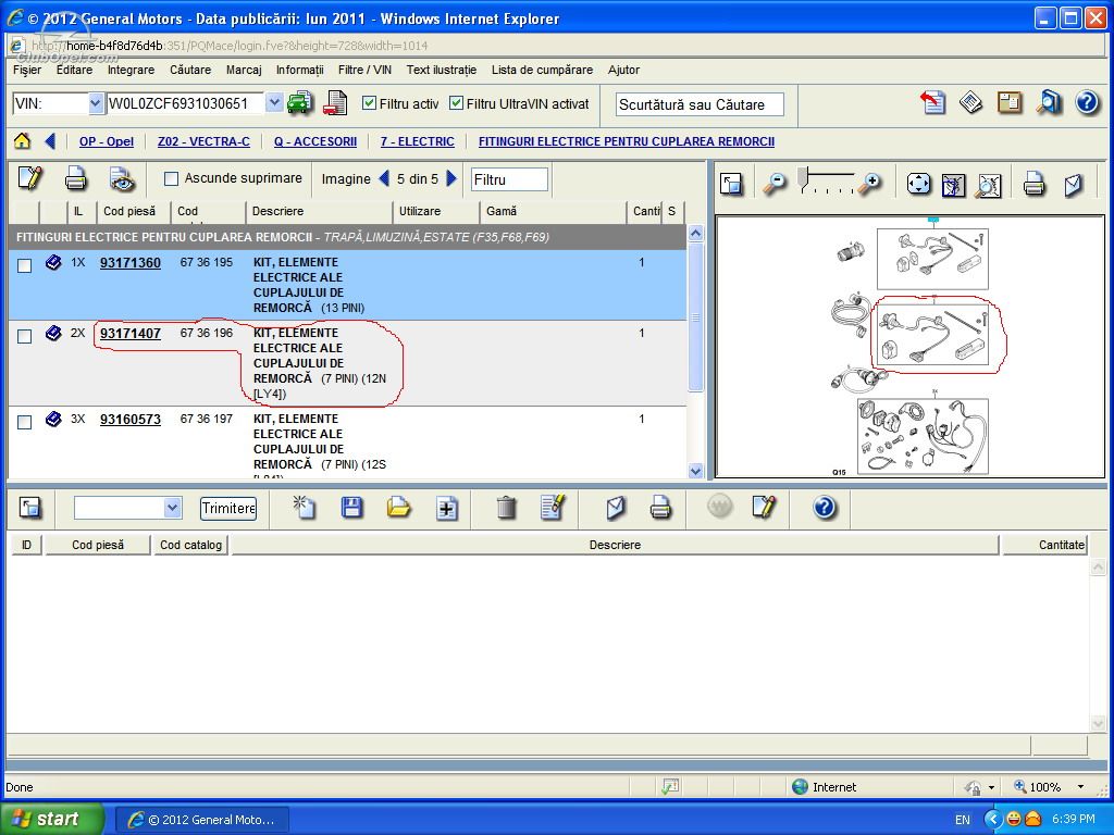

https://www.clubopel.com/vie...p=1237049#1237049
aici colegul zice ca mai trebuie inca o parte electronica pe REC
acel trailer module
se poate vedea in poze la ce ma refer...
nu stiu daca functioneaza si fara acel modul...
eu pe REC nu am acel modul dar nici carlig pe masina...

iar in poza cu REC-ul am incadrat in chenarul albastru unde se infige aceasta mufa iar in chenarul rosu acel modul...
pozele sunt luate de la colegul @mirel_ch
