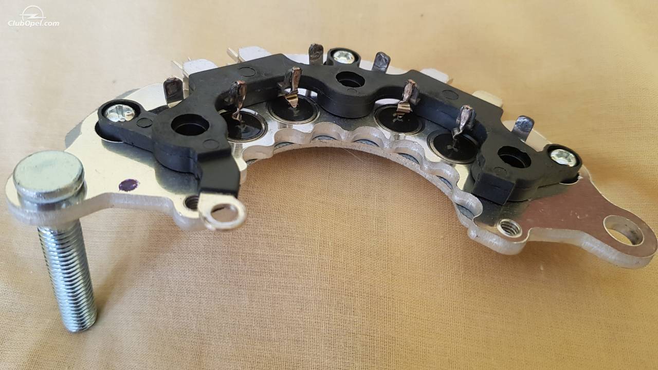

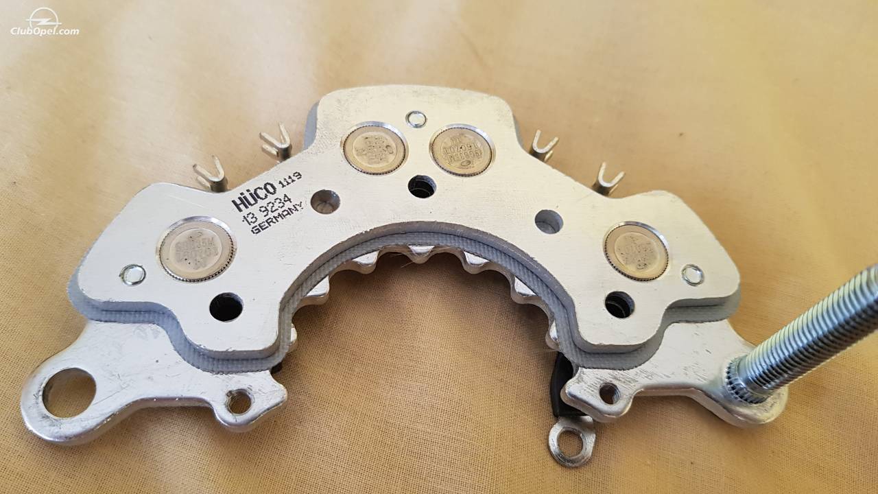

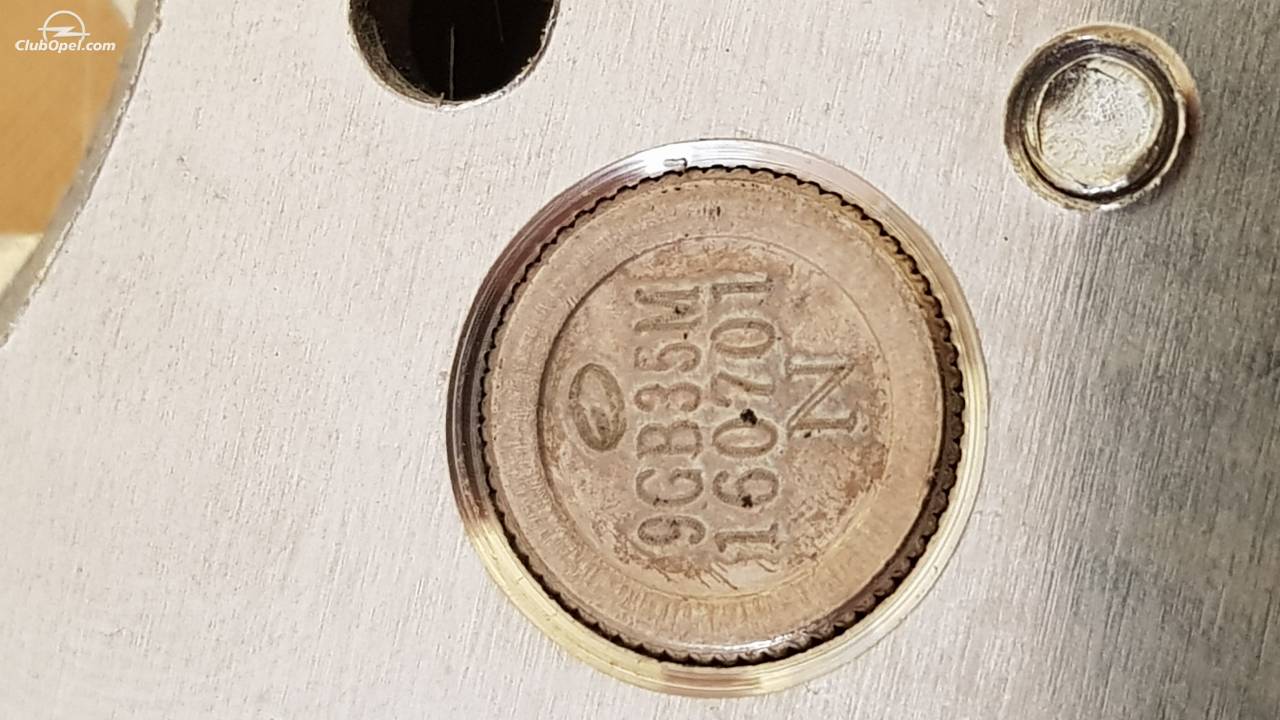

puntea de diode înlocuitã are codul 139234 de la HUCO, iar releul de curent din pãcate nu am idee ce marca este.
Cert este cã nu mai este fenomenul explicat mai sus .

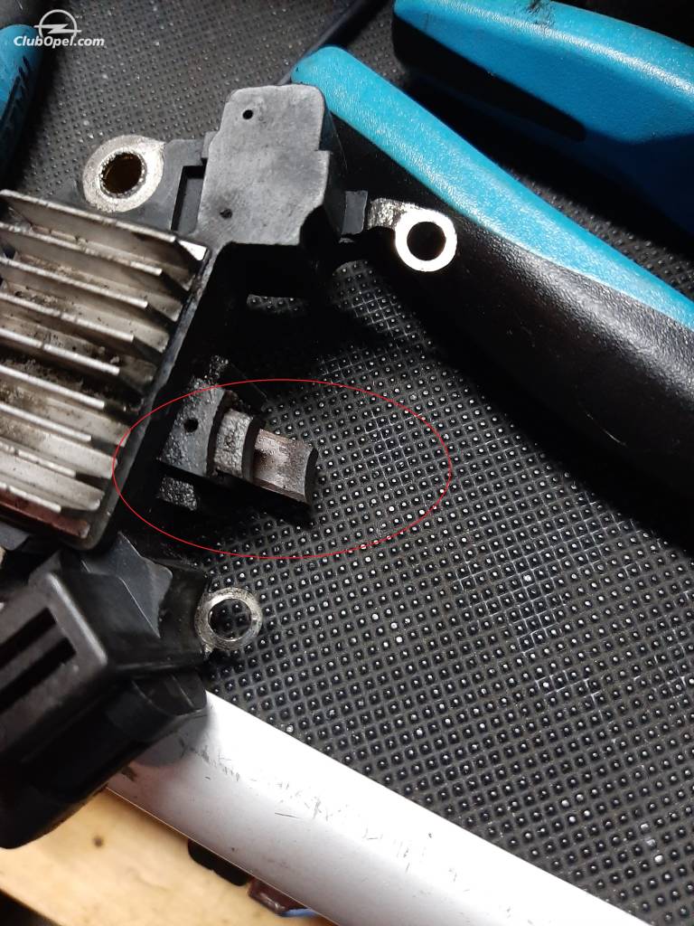

Uitati carbunii de pe releu, unul foarte uzat.
  • lverestiuc
  • Mesaje scrise: 21
  • Masina: Astra 2009 Z17DTH
  • Cont inregistrat: 19 Apr 2009
Imposibil. Cãrbunii nu se uzeazã niciodatã așa de inegali. Cu siguranta scurgerea aia de ulei a format o mâzgã ce ți-a blocat cãrbunele. Ia un spray degresant și vezi daca cãrbunele revine. Cã arcul nu mai lucreazã sau cã respectivul cãrbune era rupt...nici nu vreau sa cred asta. E clar de ce nu lucra excitația alternatorului,panã de contact.
Trebuie sa rezolvi cu scurgerea aia de ulei, altfel problema revine in timp...

Am verificat carbunele folosit mai mult si atat este, fiind pe plus, s-a tocit mai mult, arcul functioneaza bine.

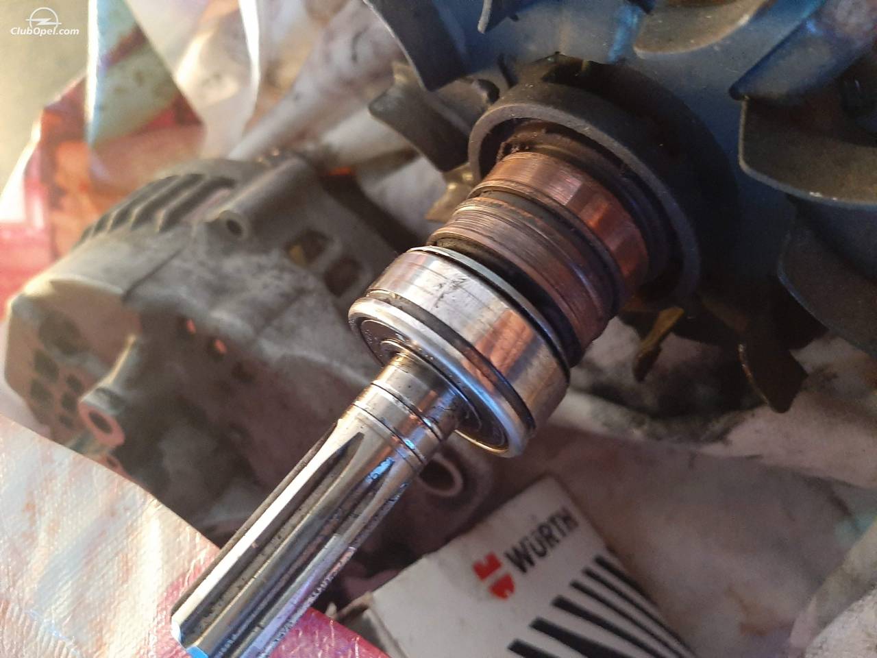

verifica si colectorul de pe rotor, (lamelele pe care calca carbunii) sa nu fie santuri in ele; la mine si-au facut sant carbunii in colector si am inlocuit degeaba releul (carbunii) caci imi incarca cu intermitente si la un moment dat m-a lasat pe baterie, am mers asa fara sa stiu (la bord martorul baterie se stingea de fiecare data) pina am descarcat bateria... am inlocuit pina la urma alternatorul, n-am mai putut rectifica colectorul nicicum, santurile erau prea adinci. Sperasem sa-si faca loc carbunii in santurile alea dar n-a fost sa fie.

Asa arata,
  • gabimilo1
  • Mesaje scrise: 2,268
  • Masina: Zafira 2002 y20dth
eu as incerca o rectificare la inelele colectoare (tot e dat jos si demontat), asta daca ai unde.
inelul de linga rulment imi pare rugos, probabil e cel care a si tocit carbunele mai uzat.
