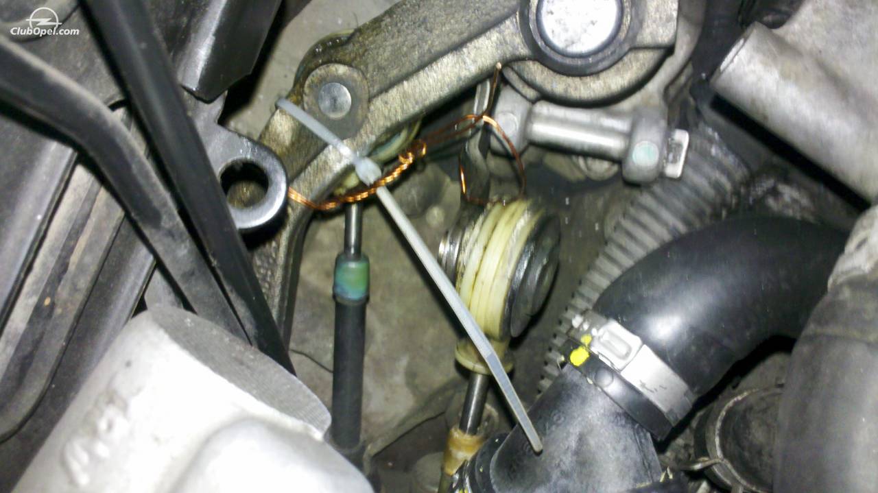

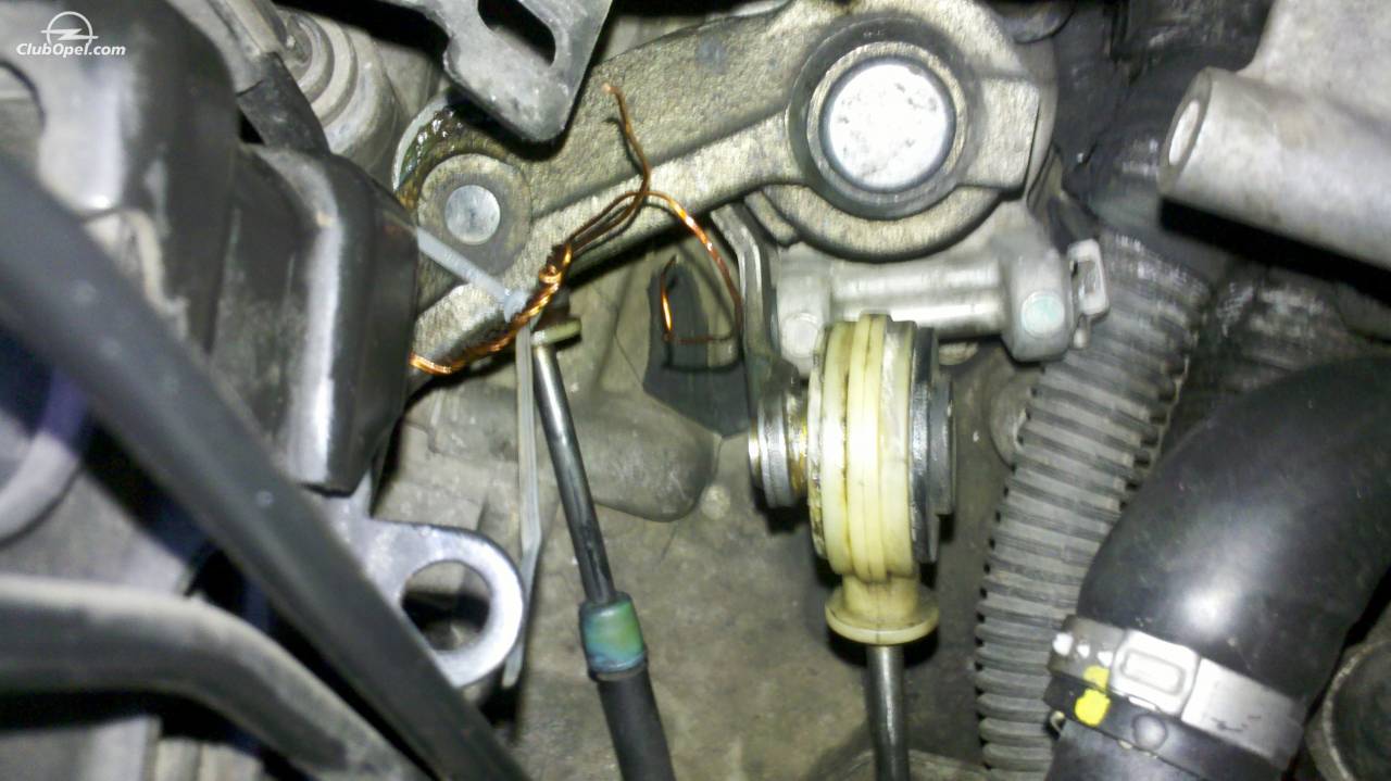

salutare.
inainte sa postez aici,am cautat dar nu am gasit o problema asemanatoare si nici rezolvarea
asadar,astazi am stationat intr-un loc lasand masina in marsarier...dorind sa plec,am debraiat,am pornit motorul si am vrut sa schimb din R in 1,constatand ca "mestecam in mamaliga".unul din capetele de plastic ale timoneriei(la imbinarea cutiei de viteza) a iesit din bolt.ca sa ajung acasa,am cerut o sarma, am legat maciulia sa nu mai iasa si am intarit si cu un "soricel"(vezi poza atasata)
1-pe net am gasit cabluri cutie m32(GM) pt astra h la "doar" 590 lei.atata banet costa cablurile astea? se gaseste pe bucati sau doar intreg ansamblul?
2- se poate repara(sfaturi,cum), ca sa nu merg cu carpeala improvizata?
astra h z17dth,cutie M32

m-am mai documentat putin in ceea ce priveste problema mea...se pare ca probabilitatea ca boltul furcii selectoare sa fie rupt este foarte mica.asadar, mie mi-a iesit cuplajul ,cel care se baga de jos in sus, din boltul furcii selectoare(cele 2 poze de mai sus)
cum este prins cuplajul de boltul furcii? exista o siguranta? unde este amplasata?
m-am uitat la celalalt cuplaj si nu am reusit sa identific cum este prins...
cablurile nu sunt rupte,dupa ce am legat cu sarma intra frumos in viteze
