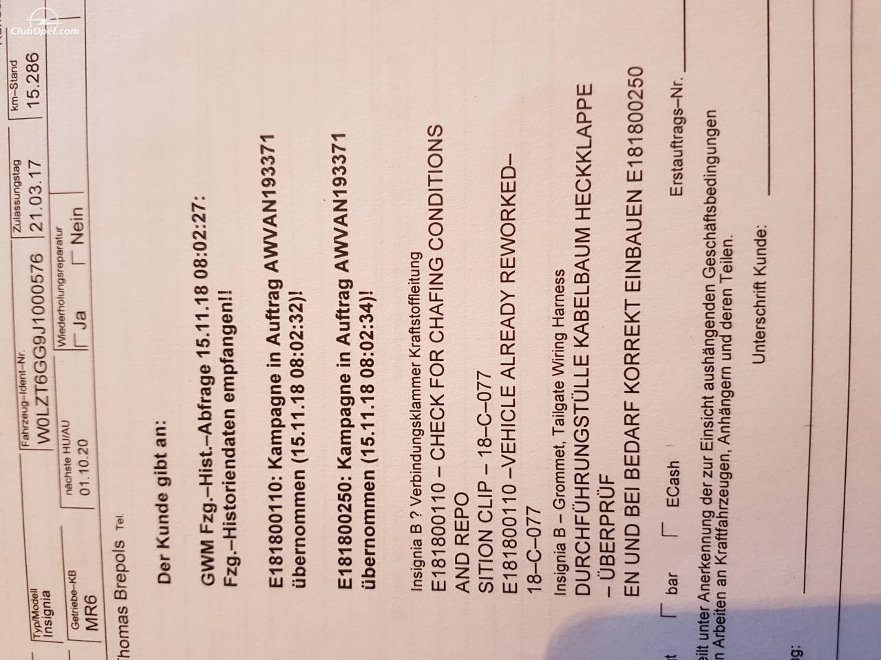

Salutare tuturor colegilor, nu mã gândeam cã o sã vã scriu asa repede. Am cumparat o insignia b de aproximativ douã sãptãmâni (din reprezentatã opel din germania, 2.0 tdi 170cp,6+1, 03.2017, 14.500 km) si ieri searã stând/mers 20km/h în ambuteliaj pe autobandã, mi s-a aprins in bord martorul "check ingin ". Azi dimineatã am dus-o la opel la servis, si am aflat si ca masina are douã actiuni de rechemare in servis. L-am întrebat pe domnul de la servis, dacã nu ar fi trebuie sã primesc o scrisoare sau un sms de înștiințare, dacã tot au datele mele de contact, iar rãspunsul a fost: nu, atât timp cât nu e vb de ceva grav. Bun, ajung acasã, bag un serch pe google, primul cod:E181800110. Gãsesc raport comisie europeana, risc grav, pericol de incendiu, etc. Intrebarea este: nu e o problemã destul de gravã pt cei de la opel? Al doi-lea cod nu l.am gãsit: e181800250. Poate reuseste cineva sa vadã despre ce e vb. Cu alte cuvinte, verificati la opel dacã aveti rechemari. O sa va anunt când aflu despre ce a fost vb cu marorul aprins. Masina a rãmas la ei. Ataseze link-ul cu primul cod, si o pozã cu factura. O zi plãcutã!

Salut. Eu pot sã-ți spun ca am vazut aceste doua noi rechemãri mentionate de cineva din UK pe un grup de Facebook in urma cu vreo sãptãmânã. Asa ca am dat si eu un mail celor de la Opel ca sa ii intreb specific de aceste coduri pentru masina mea. Raspunsul lor a fost ca in sistemul lor exista o singura rechemare facuta, treaba cu pretensionarea centurilor spate, iar mai departe nu imi pot confirma daca acele rechemãri sunt sau nu valabile pt masina mea. Mi s-a spus si ca responsabilitatea rechemãrii este la dealer. In general dealer-ul este cel mai prost samsar asa ca nu stiu ce sa zic. Urmeaza sa contactez si dealerul.
Ce-i drept scrisoarea pe recall pt centuri am primit-o de la dealerul de unde am luat masina, din Braila. Era in numele Opel dar era clar specificat de la dealer.
Asa ca daca exista campanie de rechemãri si dealerul nu a facut inca cele necesare atunci stim unde aruncam cu rahat. Abia astept sa scap de garantie ca sã-mi fsc masina la EDS.

Rechemare s.a fãcut pt înlocuire unei cleme/clapeta la rezervorul de motorina, si pt înlocuirea unei izolãrii la un cablu la haion
