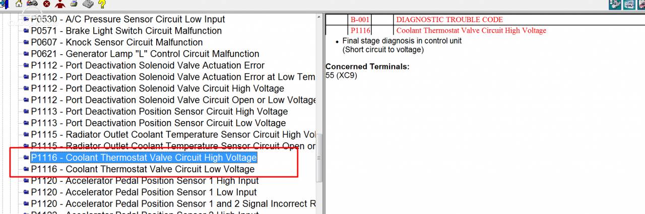

care eroare p1116 iti da pe tester? ca sint doua:
Asta-i senzorul pe care l-ai schimbat?
Pentru el nu gasesc valori in ohmi, este procedura de depanare in TIS dar verifica circuitul dintre ECU si senzor si nu senzorul in sine. Verificarile se fac cu voltmetrul si ohmetrul dar nu verifica direct senzorul , eu asa inteleg.

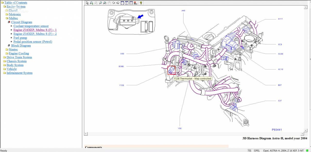

senzorul schimbat e senzorul de temperatura a lichidului, de pe motor, din poza, daca am citit bine, ar fi B39B

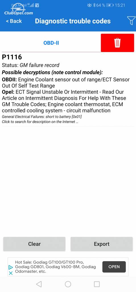

eroarea ar fi aceasta

cel din poza marita, Y158 , e termostatul, iar el nu are senzor ci o rezistenta care se incalzeste si ajuta la deschiderea termostatului MAP... la mine are doar 2 pini ...
iar rezistenta ei cred ca ar trebui sa fie undeva intre 10-20 Ohmi ?!?!
https://workshop-manuals.com...t_heater_circuit/ --- la T007 ?!?

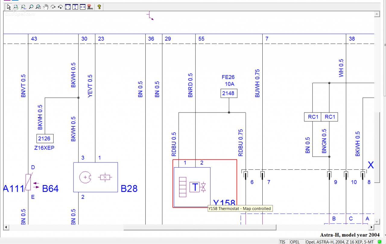

eroarea ta (p1116) este data de TIS ca facind referire la piesa montata in pinul 55 de la conectorul XC9.
Acolo se afla acel senzor notat cu Y158, cel incercuit cu rosu.
Da , din cite vad asa este, au dreptate, in linkul postat de tine la acea piesa fac referire si atit trebuie sa masoare. Eu cred ca ai gasit valoarea de care intrebai pentru acel senzor.
Era bine sa fi citit erorile cu opcom. Verifica sa ai pe senzor tensiunea care vine din siguranta care apare in poza

nu e senzor... e o rezistenta care se incalzeste si ajuta termostatul sa se deschida mai repede in anumite conditii...
am intrebat pentru ca nu intelegeam sigur daca la chestia aia fac cei din link referire ...
la mine rezistenta are valoarea de ~ 4,9 Ohmi ... Sad
din cate am vazut in prezentarile cu termostat MAP controled, tensiunea apare in anumite situatii ... doar cand e nevoie sa incalzeasca suplimentar termostatul pentru a favoriza o deschidere timpurie ... in loc de 105 cum la modelul meu ... in situatii de sarcina mare, actionand electric asupra rezistentei, o incalzeste si aplica o incalzire suplimentara pe termostat coborand astfel praguld de deschidere mecanica (adica temperatura apei) cu 5 chiar 10 grade... adica apa pa 90-100 il poate deschide ...

Plusul este in permanenta pe pinul 1 si minusul il da ecu pe pinul 2, eu asa inteleg.
Una din variantele erorii p1116 (aia cu ..."LOW VOLTAGE" zice ca se verifica prezenta plusului in pinul 1 din sig 26 si implicit ca sig este buna.
