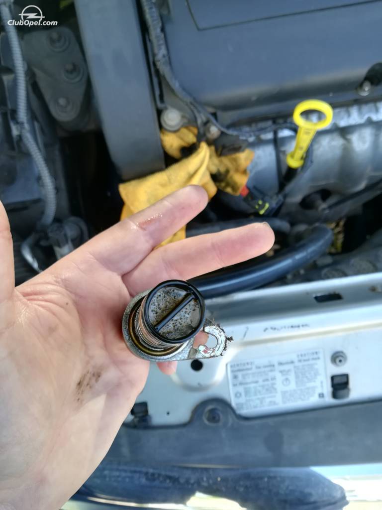

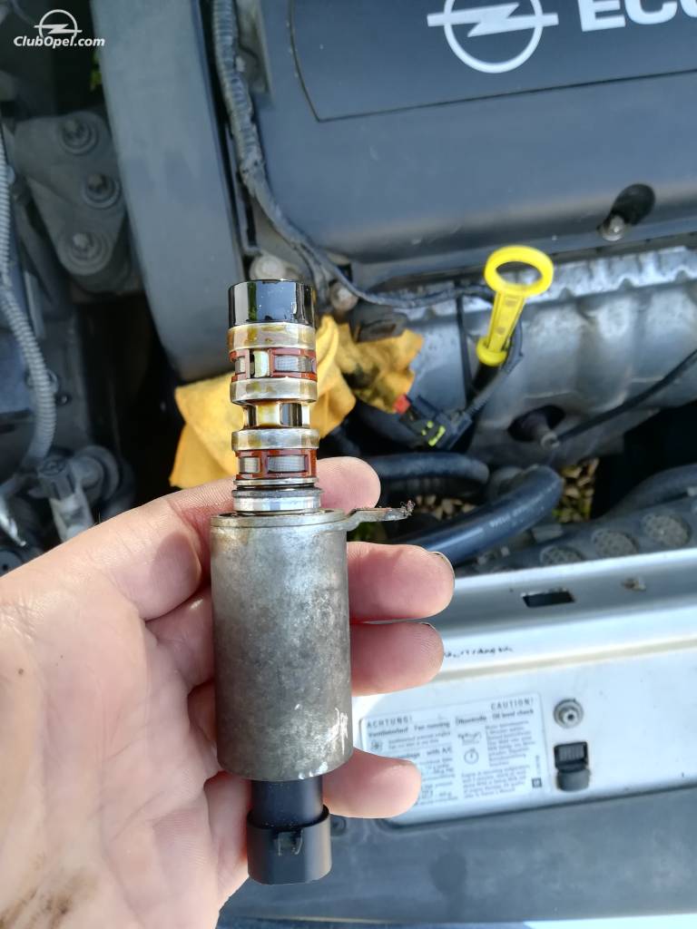

Salut! Opel Vectra C Z18XER.,2007.Mi-am luat inima in dinti si am zis sa scap si eu de þãcãnitul la pornire de 2-3 zecunde. Am desfacut ambele valve VVT mari de pe partea stângã cum te uiti la motor. M-am chinuit destul de mult sã le scot, am rotit si am tras, m-am ajutat si de o cheie papagal + cârpã. Mai ales la cea dinspre parbriz, pozitia este destul de incomodã. Bineînþeles cã sitele erau "la locul" lor, au iesit foarte usor, aproape cã nici nu este nevoie de ºurubelniþã .Am facut de atunci vreo 4-5 porniri si totul este in regulã, nu se mai aude acel zgomot la pornire. Nimic aprins in bord, trage bine, se tureaza ok.
  • dancuciureanu
  • Mesaje scrise: 16,456
Se vad clar depunerile stil nisip, asta datorita uleiului slab caliatativ si schimbat de neamt cand isi aduce aminte sau se aprinde in bord ceva.
