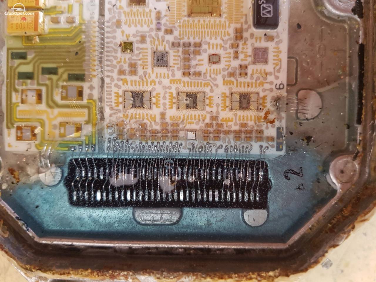

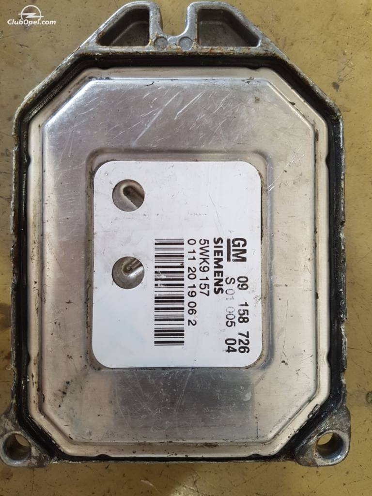

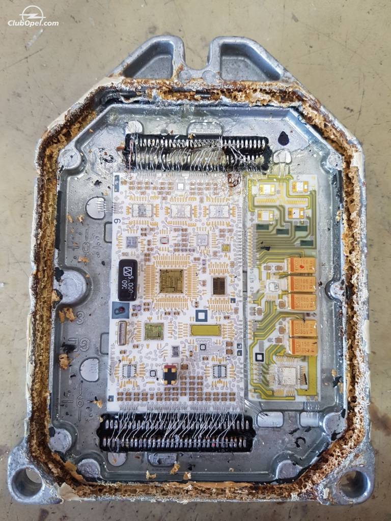

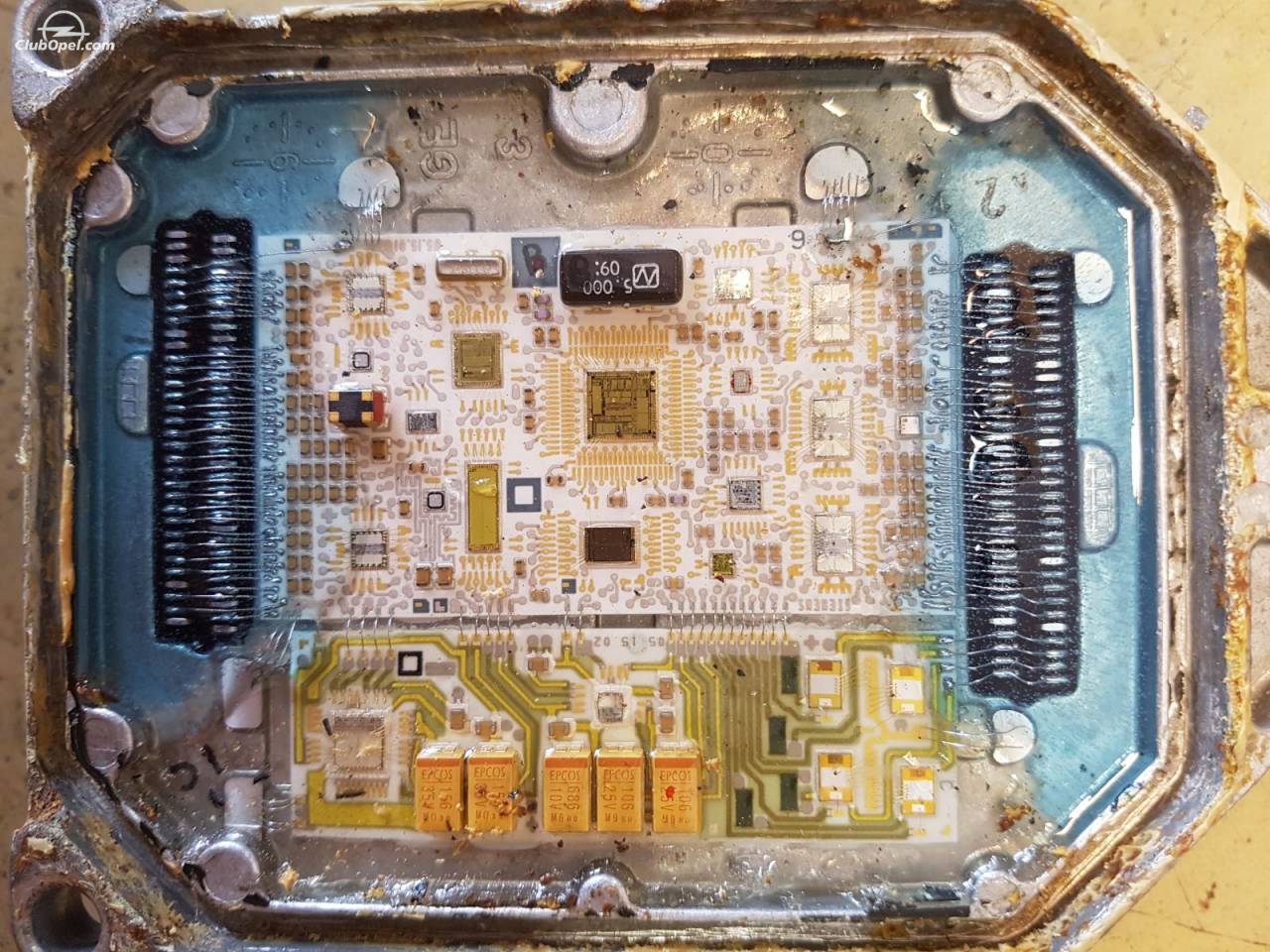

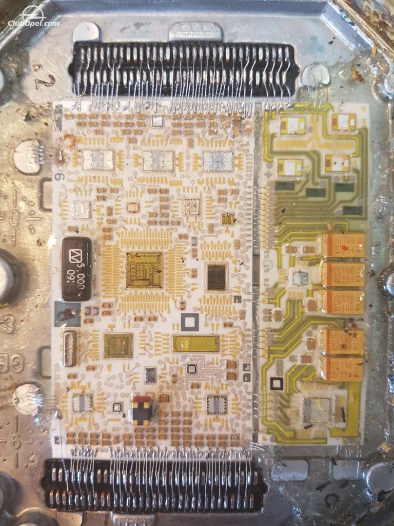

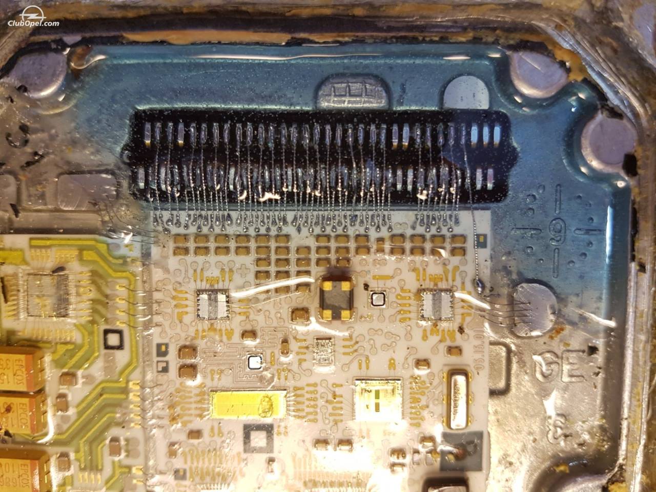

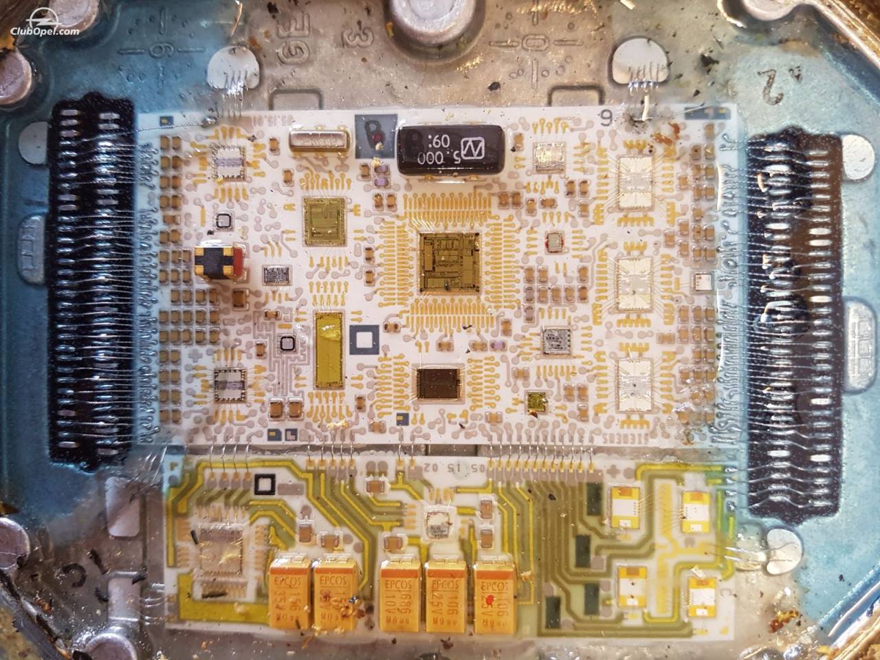

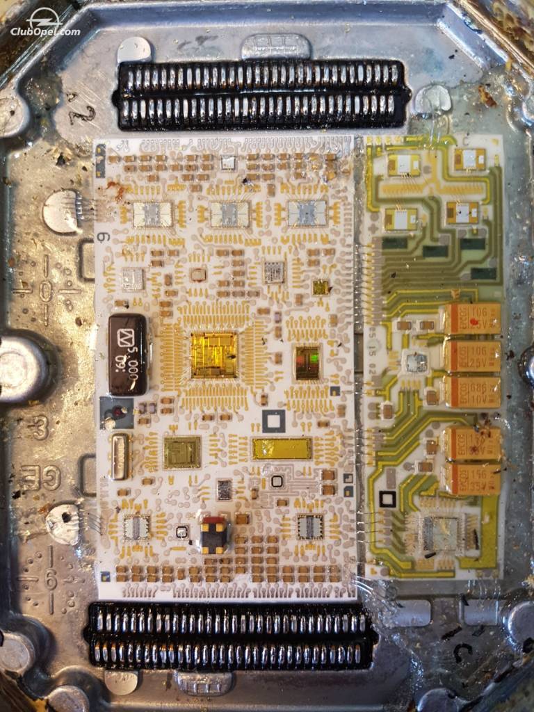

am scapat in sfarsit de toate problemele legate de functionarea masinii.Marea problema a acestor masini 2001,2002 chiar si2003 este acest infam ECU.Fac acest post in speranta ca va ajuta si pe altii sa nu faca aceleasi greseli si anume sa schimbi foarte multe piese costisitoare(sonde lambda,debitmetru,senzor volanta,senzor ax cu came,bobina) si masina sa mearga la fel sau chiar mai rau.Solutia este refacerea tuturor contactelor din ECU si chiar daca la prima vedere poate fi destul de costisitor este mult mai ieftin decat sa schimbi toate piesele enumerate mai sus.Am atasat niste poze facute in timpul acestei operatiuni.

Salut, am si eu tot un Z18XE si am schimbat senzor ax cu came, vibrochen si a mers ok vreo 2 luni, iar acum cand accelerez mai tare incepe sa imi mearga in 3, ca si erori incepe sa imi dea pe clindrul 2, debitmetru, si inca vreo 3-4 care nu le-am retinut..majoritatea mi-au spus ca e de la bobina/bujii altii debitmetru..am incrrcat cu bobina, dar degeaba, bujii la fel..si ma gandesc ca ar fii ECU din cauza ca senzorul de la ax-ul cu came era mancat si facea masa si ma gandesc sa nu fii busit ceva la ECU, te-ai intampinat cumva cu problema asta?

99% ecu dar nu il afecteaza senzorul axa cu came.daca il faci la fel ca mine o sa ai alta masina.

salut, imi poti spune exact ce pasta decapanta si aliaj lipit folosesti am incercat cu ceva variante si se lipeste foarte greu pe partea dinspre mufa

Salut ..cum ai realizat lipiturile..ce solutie ai folosit? Cum ai scapat de gelul ala?
  • marius-opel
  • Mesaje scrise: 515
  • Masina: Astra 2001 z16xe
mdinca@!
important!
indepartezi gelul cu un ac,,sau vezi si daca poti cu penseta
se pune lita si lipesti cu ciocanul de lipit cu varf ascutit
izolezi firele lipite ,fata de celelalte cu putin silicon ptr a nu vibra si a face scurt @@@@
sper sa te descurci!
nu incerca sa lipesti vechile fire,, ca nu o sa reusesti! sunt fire argintate..eu nu am reusit, am folosit lita!
