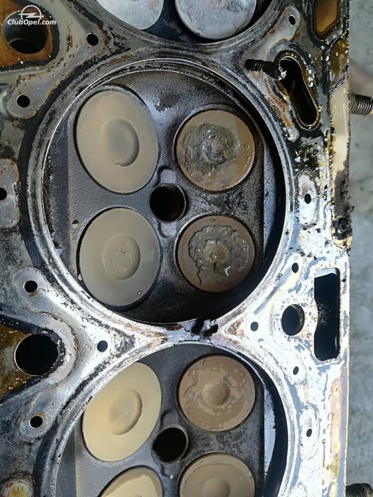

Eu am reușit sa fierb motorul 😊 un lucru e clar, la niște ani trebuiesc înlocuite conductele și oringurile. Eram în trafic, bara la bara efectiv nu aveam unde sa trag dreapta. A cedat capacul vasului de expansiune și a ieșit apa foarte repede. Vedeam temperatura în meniul ascuns dar degeaba. La 117 a ajuns când am reușit sa trag dreapta dar a fost prea târziu.
  • dancuciureanu
  • Mesaje scrise: 16,454
Nu a patit nimic motorul, schimbi conductele sparte alte cele si gata.
  • rhydin
  • Mesaje scrise: 1,367
  • Masina: Astra 2005 Z16XEP
Nea dan. A pãțit. îți dai seama ca am fost extaziat. Am rectificat chiuloasa ieri la Tg Jiu. Acum e gata funcționalã. Oricum ceva sa întâmplat.
  • dancuciureanu
Daca ai facut numai plan hai ca mai merge, daca ai facut si rectificare supape si scaun ai dat de dracu. Tachetii nu sunt hidrauli ci cu pastle si nu mai ai jocul la supape in veci. Se poate rezolva dar bani si munca.
  • rhydin
Doar plan. O zecime ca era o puțin ovalizata. De aspectele astea știam și...... Nu avea rost. Am încercat clasic dacã închid sau nu.
  • dancuciureanu
Schimba si prezoane chiulasa, un set de Victor Reinz e cam 100lei
  • rhydin
Am pus elring. Ieri am strâns la 25nm dupãia de 3 ori la 90* iar ultima la 45*. Exact cum scria pe garnitura. Și toate astea într-un interval considerabil de timp. Oricum dragi colegi munca de mecanic auto este o munca murdara. Eu sunt economist, am lucrat singur la mașinã, am mâinile groaznic de murdare și pline de zgârieturi. Așadar apreciați munca asta, ca nu e vorba doar, dic doar câteva șuruburi. La demontare este cel mai greu, și credeți-mã e multa munca la demontare, curãțarea iarãși este grea, trebuie sa fie totul luna ca deh, dupãia te miri ca pușcã garnitura și nu ști de ce. Si încã un sfat. Șuruburi, șuruburi noi, nu va culcați pe urechea ca las ca merg tot alea.
