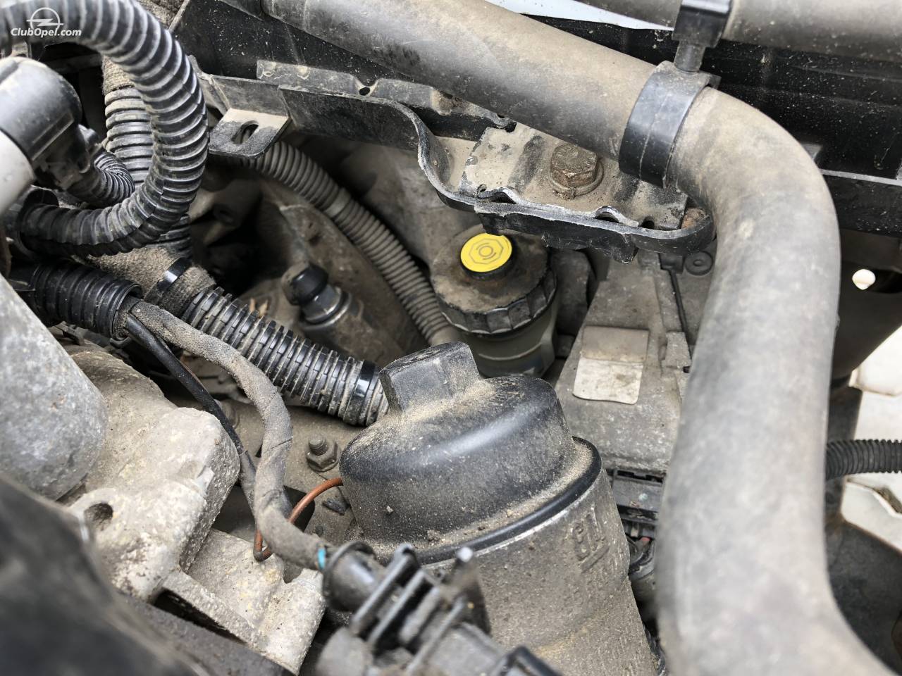

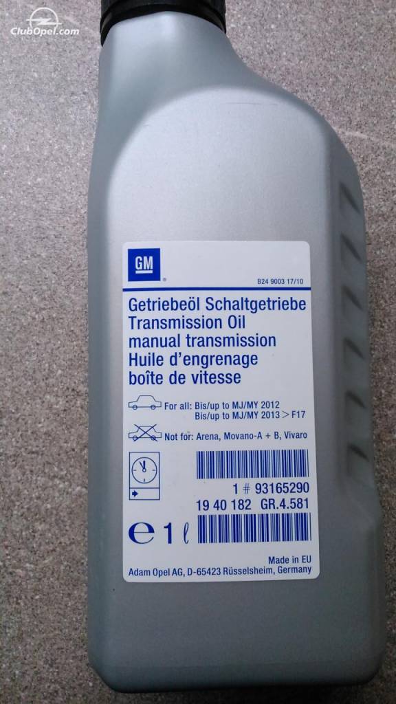

Va rog sa ma ghidați sa verific nivelul uleiului la un Opel Astra H 2008 1.4, easytronic.
Știu unde este șurubul de completare, dar nu știu ce anume trebuie sa urmãresc dacã îl desfac.
Trebuie sa fie ulei pana la nivelul șurubului?
Ai surub de verificare pe lateralul cutiei pe langa planetara de pe partea soferului. Il desfaci si pe ala, completezi si te opresti din turnat cand incepe sa curga pe la el. Il pui la loc dupa ce abia mai picura. Trebuie sa fii pe loc drept cand faci treaba.
