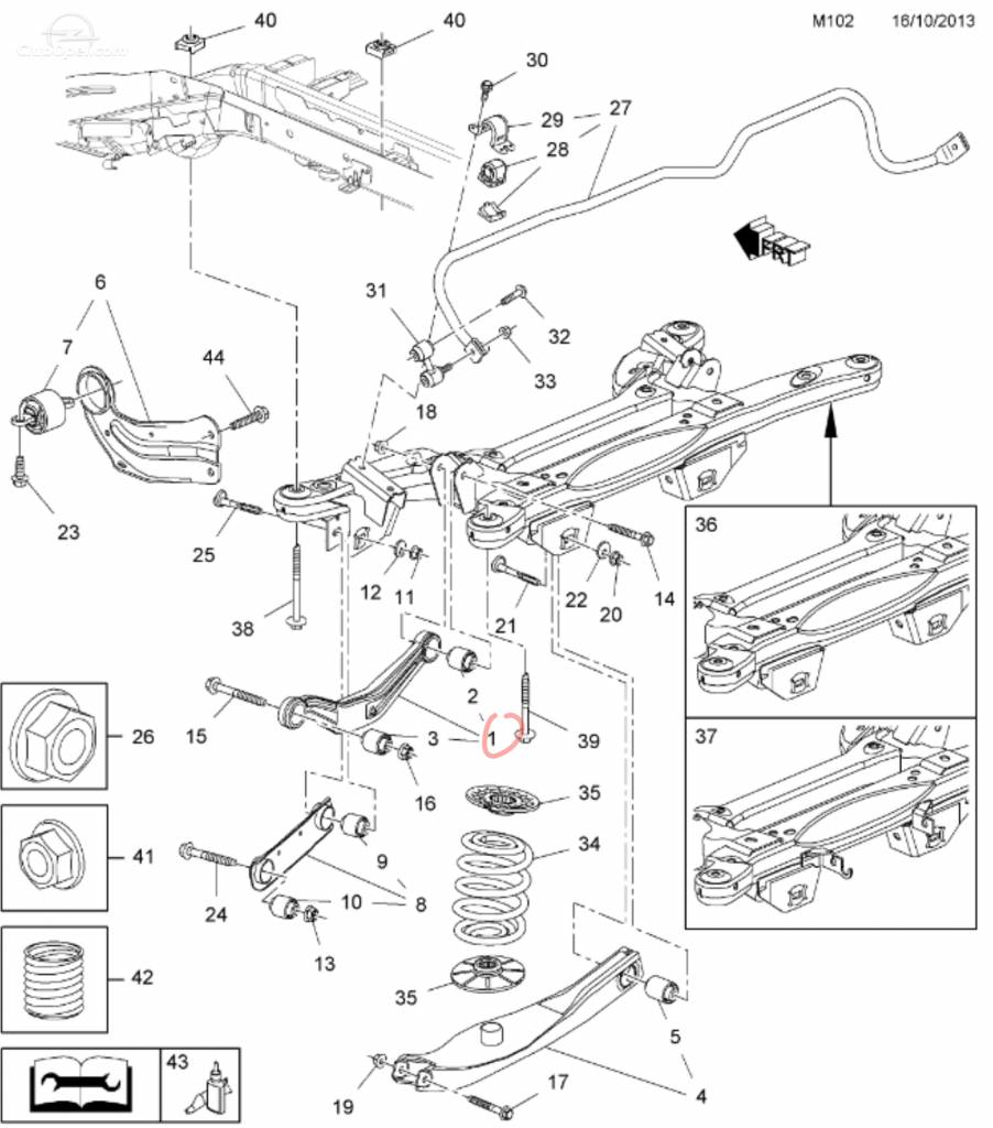

E posibil sa fie bucsile de la asa-zisul brat "bumerang", ce la modelul anterior Insignia(Vectra C), erau un adevãrat cãlcai al lui Ahile.
L. E. Cred ca în link-ul pus anterior sunt bucsile notate cu 23 și 24 din schita.
  • ReZeVe
  • Mesaje scrise: 47
  • Masina: Insignia 2014 A20DTE
  • Cont inregistrat: 14 Jul 2008
Cel mai probabil sunt bratele bumerang pentru ca la o verificare banala nu se observa.
Problema este ca nu se gasesc doar bucsele de inlocuit ci bratul cu totul, reperul de la pct 1 din poza pt sports tourer

Pentru modelul Sport Tourer cu facelift/2014, reperele sunt:
BRAT DREAPTA: 22940357 / 4 23 150
BRAT STANGA: 22940356 / 4 23 149
