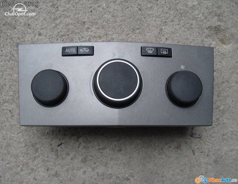

Salut, iti dau si eu un sfat in legatura cu problema ta, eu avand aceeasi problema ca si tine, eu am deconectat consola de clima si masina a stat 3 saptamani nepornita pe gerul si zapada care au fost si spre surprinderea mea bateria nu s-a mai descarcat. Pana sa pornesc motorul am masurat bateria si avea 12,6V. Eu tot ceva pe la clapete s-au motorase suspectez, am inlocuit si consola cu alta sh si degeaba s-a marit decat timpul de descarcare de la 3 zile cu panoul meu la 1 saptamana jumate cu cel sh. Oricum eu m-am obisnuit cu astra h, in fiecare zi iti ofera cate o surpriza noua.
  • Floydian
  • Mesaje scrise: 474
  • Masina: Astra 2010 Z17DTJ
  • Cont inregistrat: 02 Apr 2013
Salut, la ce anume va referiti prin consola de clima? Blocul de butoane? Sigurante? In ce fel ai deconectat-o?
  • damian85
  • Mesaje scrise: 20
  • Masina: Astra 2006 Z14XEP
  • Cont inregistrat: 20 Feb 2012
Ti-am atasat poza, am demontat-o si am deconectat cele 2 mufe care intra in panou.
