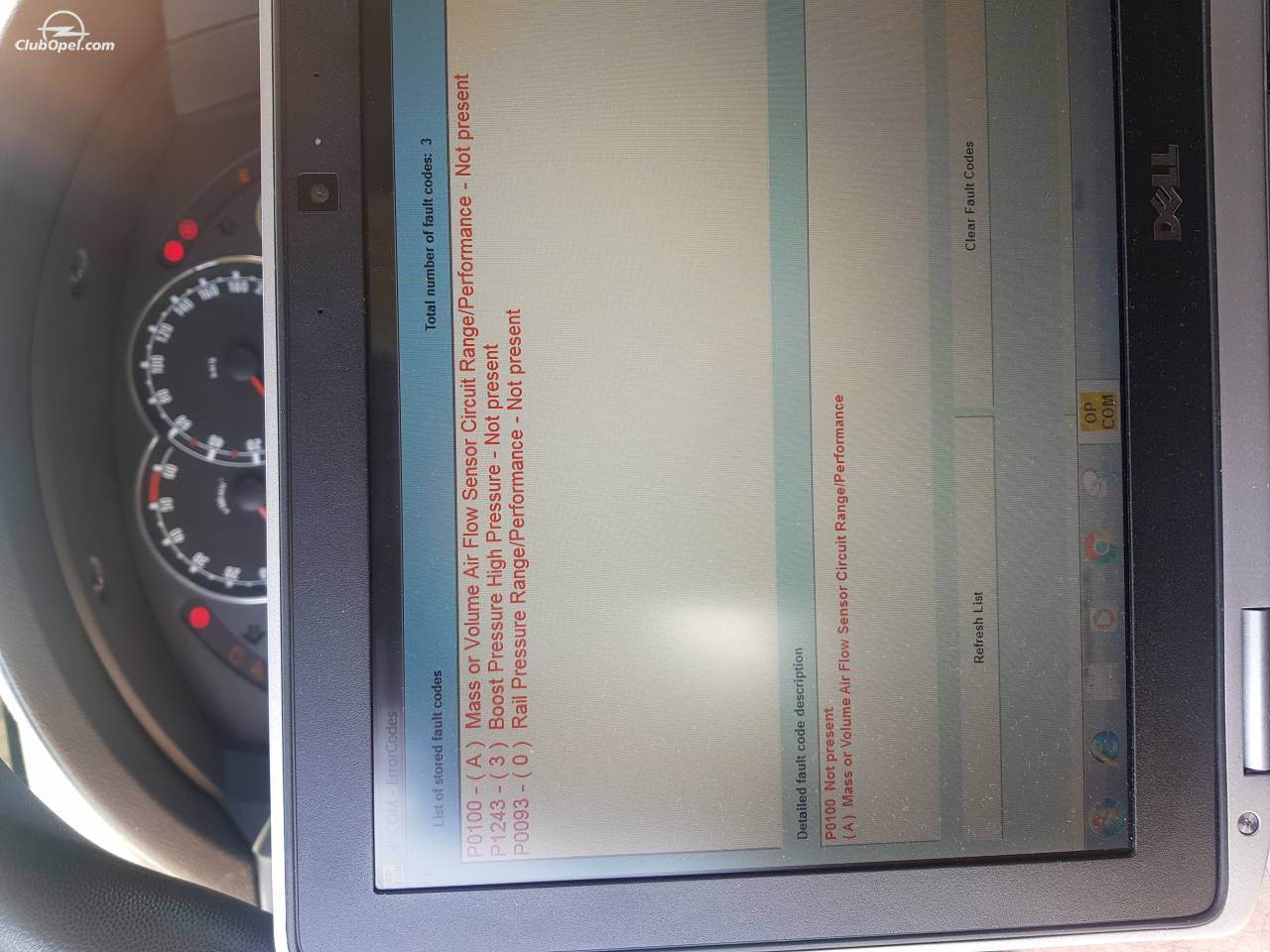

Salutare...am rezolvat problema acum o luna de zile...schimband senzorul de presiune de pe pompa de inalta...a mers fara probleme pana astazi cand iar mi se opreste in mers,sau imi taie acceleratia sau porneste mai greu...merge putin si iar moare
Am pachet de erori
P0100
P1243
P0093
Adaug si poza
  • ahappyuser
  • Mesaje scrise: 6,804
Cu incarcarea bateriei cum stai ? Cam multe erori dintr-o data.
  • NistorSpeed
  • Mesaje scrise: 27
  • Masina: Meriva 2005
  • Cont inregistrat: 07 Jan 2019
Incarcarea e 13.8
Deci,cred ca primele 2 sunt mai vechi...am accelerato candva mai tare si pt o secunda mi-a aparut o eroare...am uitat eu sa intru sa o sterg
Am facut o tura iar cu masina si mia dat doar P0093
Deci cred ca iar regulatorul de presiune de pe pompa de inalta...
Ce defecteaza aceasta piesa asa repede? Am specificat la magazin sa imi dea ce e cel mai bun calitativ...nu e vreun fake ...intr-o luna sa pice asa repede e ciudat
