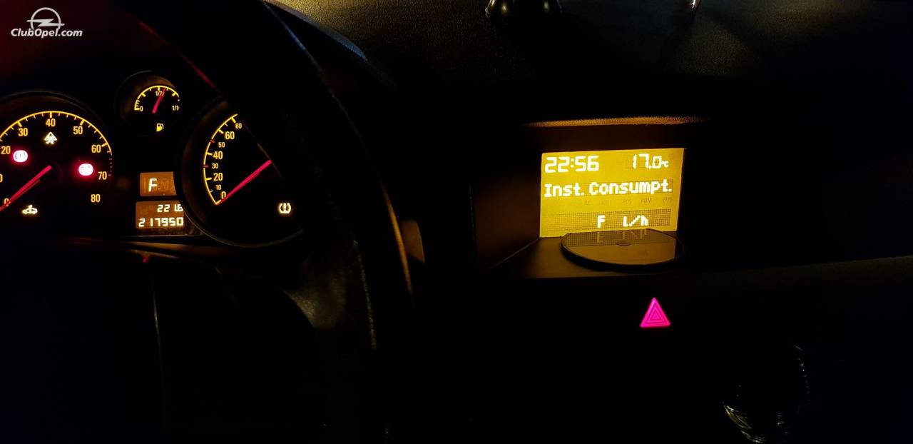

Am un opel astra H din 2004, 1.6 benzina, easytronic, si astazi a inceput sa-mi apara in bord F in locul unde in mod normal apare viteza. Incerc sa pun pe mod automat, neutru, marsarier nimic. Am atasat poza. Aveti vreo idee de la ce apare acest F? Masina nu porneste deloc, nici electromotorul macar. Dupa ce am scos cheia din contact si am incercat din nou intr-un final a mers, am lasat masina cateva ore dupa care din nou aceeasi poveste. Prima data dupa ce am pornit-o lampa de avarie a ramas aprinsa si in timpul mersului, dupa aceea dupa ce am pornito din nou nu a mai aparut. Am verificat si erorrile si imi apar urmatoarele: 020100, 020200,020300,020400, 023002,065070,155060, 160040,161300,170000, 210300,210400, 210670, 210870, 213970. M-am uitat peste semnificatia fiecaruia, dar sincer nu pot sa zic ca am inteles foarte multe. A patit cineva de aici asa ceva, sau aveti vreo idee de unde apare problema? Pot sa mai umblu cu ea asa putin, sau ar trebui sa-mi fac griji?

Și eu am avut probleme cu apariția lui F in bord . Nu mai pornea mașina.. pornea doar daca punea mașinã pe tester și o reseta... Dar a doua zi fãcea la fel... Mi-au schimbat și bateria.. bani dați degeaba cã nu asta era problema. Am mers la alt service și F vine de la faild..de la cutia automata de viteze... este stricat actuatorul de la cutia de viteze și da eroare...

@I5691, F-ul respectiv (cum ai citit mai sus) indica o problema cu cutia de viteze. Din cauza asta masina nu porneste, ca nu stie care-i treaba (poate cutia a ramas cuplata, nu e in Park, daca incearca sa porneasca masina te izbesti de ceva, etc).

Salut ! Am si eu un Astra H cu aceeasi problema simpla F-ul se rezolva cu o simpla curatare/schimbare a bobinei de inductie respectiv verificarea mufei de conectare a bobinei ..! inca am problema dar masina cand nu porneste o scot o dau cu spray de contact si dupa curat cu aer si porneste fara probleme ...dar sa aveti grija la prinderea mufei cum trebuie sa nu va treziti ca vi se opreste masina in mers (ceea ce nu am patit niciodata ) dar..recomand mers la un service si schimbat ori reconditionate bobina si mufa ! O seara linistita va doresc !

Daca se mai poate apune ceva despre F ul de pe bord de la cutia pilotata de motorase ,practic trei la numar,pompa de debreiere ,cautatorul si introducerea in viteza este ca personal am schimbat carbunii sau periile celor doua motorase si lichidul de frana la ambreiaj .
Se poate aerisi si manual cu o surubelnita lata actionand mecanic pompa sau din tester prin procedurara de aerisire
Ce vroiam sa spun ,ca practic cutia este una normala cu ulei normal de cutie manuala si cauza a fost pierderea totala sau partiala a fortei unuia dintre motorase din cauza faptului ca periile( carbunii )erau tociti si faceau sau nu contact
Am pus carbuni de motorase macara de geam si dupa recalibrare a disparut F ul si mergea f.bine
Trebuie ceva buchiseala dar merita, sau cumparati ansamblu nou daca gasiti si daca aveti bani de dat pe el
Daca atunci cand le asamblati montati cum ar veni pe liber ,adica la punctul mort ,adica cum ar sta schimbatorul unei manuale intre 3 si 4 si egal stanga ( spre1) si dreapta (spre 5) nici nu trebuie recalibrare.Practic asta faceti voi manual la montaj in loc de tester
Motorasele au in ele un cititor de pozitie si le aduce testerul pe jumatate sau voi mecanic la montaj
Una peste alta merita incercat sa dati ansamblu jos pt. Ca nu este greu,ma refer la partea de sus cu cele doua motorase.
Calculatorul cutiei este destul de bine facut si nu am gasit probleme la el cum ar fi lipituri reci pe comanda motoraºelor
