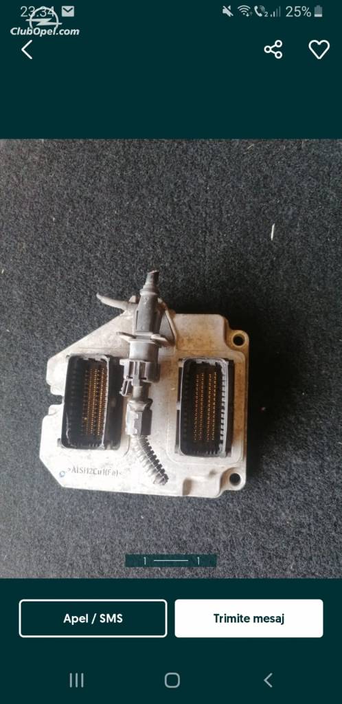

34KLA a scris:ecu modelul nou se poate programa pentru orice astra g, zafira a, corsa c.
Iti raspund ca daca vb de ecuul ala mai butucanos din poza mea, il gasesti pe zafira 2003, tigra, meriva si corsa.
Adevarat, e pe kline si merge reprogramat pe orice masina din cele scrise de tine. Dar si cu SPS, daca ii schimbi flash si il programezi sa mearga pe o masina 2001-2002(care a propos, are alta comanda a AC-ului), fizic, pe placa are alta arhitectura, constructiv ecuul asta nou da comanda la niste relee si atat. Ecuul clasic, ala cu gel in el iti da comanda la un modul de AC care e sub bara, in stanga. Iti zic 200% ca nu iti va da aer rece in habitaclu. Va da eroare senzor presiune freon si eroare pe ventilatoare. Iti spun, ca in 2 luni le-am testat si facut pe toate. Am ajuns sa iau si scule pe care nu o sa imi scot banii, doar ca sa imi fac masina.
