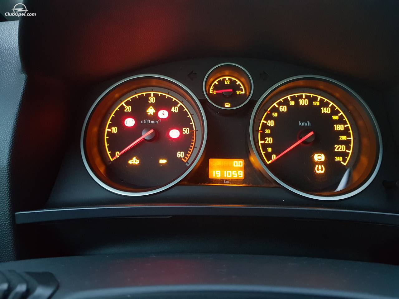

Simptome: buna seara sunt nou pe acest grup am si eu o problema
am un zafira 1.9cdti 150cp
azi di.ineata ma urc in masina bag cheia in contact si nu învârte motorul
Cand dau contact, indicatorul de combustibil se ridica pana la 3/4 ( atat amototina am) apoi dupa ceva vreme ( fara a lua contactul ) scade la 0.

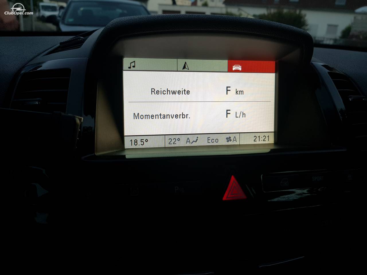

Computerul de bord in locul cifrelor arata litera F.
se aude doar un tacanit de releu din portbagaj se aude
aveti idee de la ce poate fi?
multumesc mult

Dupa simptome, ECU este dus sau nu are tensiune.
Verifica toate sigurantele din panoul de la motor si verifica continuitatea firelor care pleaca din panou pana la ECU.
Posibil sa ai ceva soricei harnici pe la motor.
