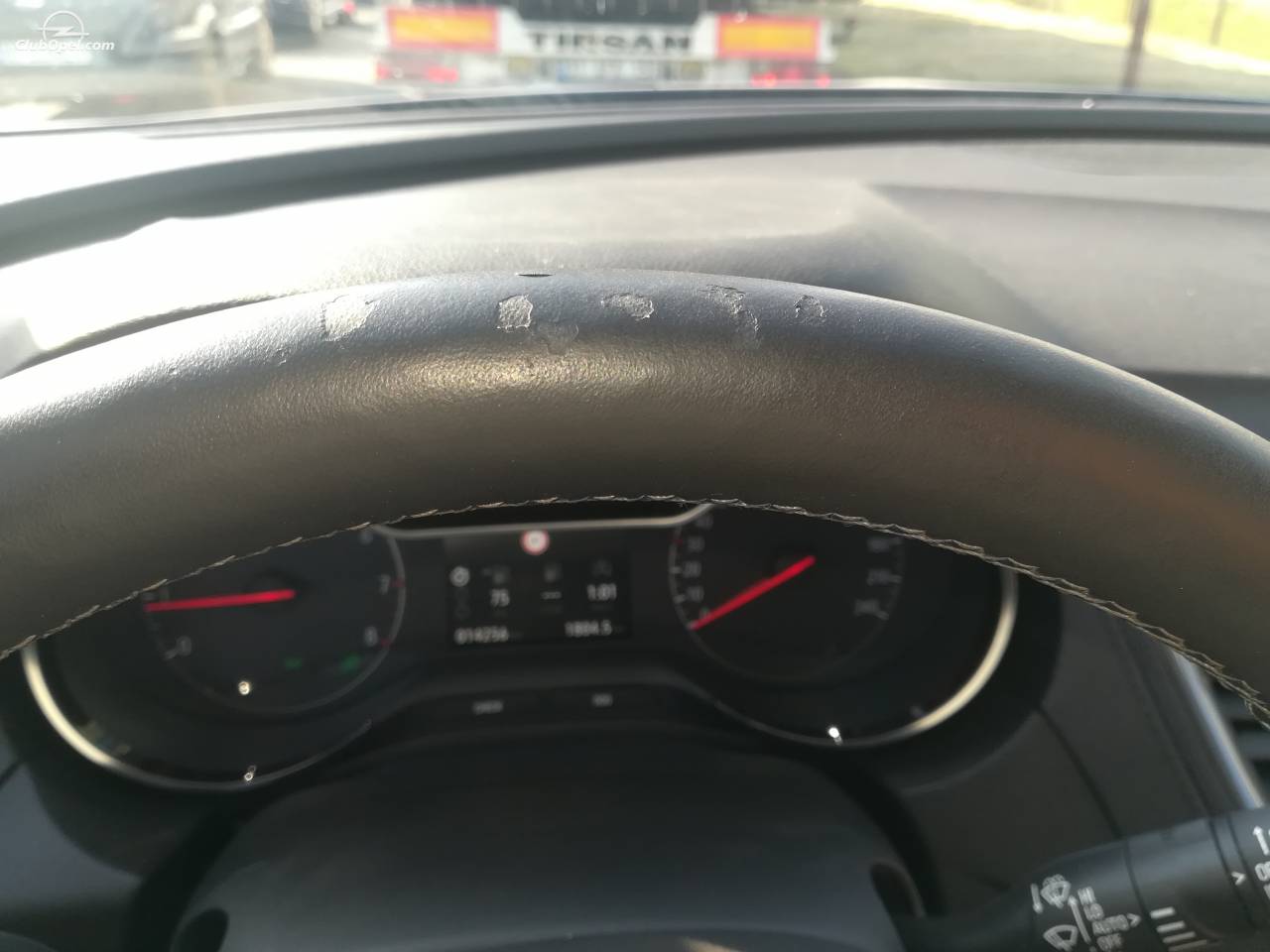

Da, colegii prin Italia se confrunta cu asa ceva (este grup pe facebook). Pentru a nu ajunge aici a se da pe volan cu solutii anti UV si folosirea parasolarului.

Și eu am vãzut aceleași probleme cu volanul la colegii din Italia. Azi,am folosit pentru a doua oarã priza de 12v din locurile din spate și nu mai merge.Aia din portbagaj vãd cã merge.E a doua problemã pe care o am pe lângã scâțâitul pedalei de ambreiaj care s-a rezolvat în reprezentanțã. Mi s-a mai întâmplat de 3 ori sã îmi dea în nas în mers dar și-a revenit imediat.

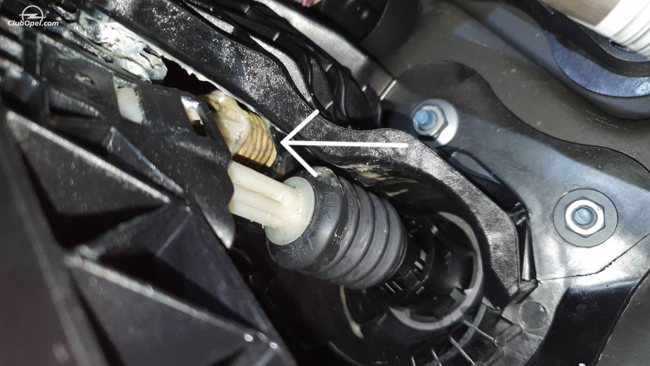

everaldo78 a scris:Și eu am vãzut aceleași probleme cu volanul la colegii din Italia. Azi,am folosit pentru a doua oarã priza de 12v din locurile din spate și nu mai merge.Aia din portbagaj vãd cã merge.E a doua problemã pe care o am pe lângã scâțâitul pedalei de ambreiaj care s-a rezolvat în reprezentanțã. Mi s-a mai întâmplat de 3 ori sã îmi dea în nas în mers dar și-a revenit imediat.
Problema cu scartaitul de ambreiaj am avut-o si eu, care chipurile s-a rezolvat in reprezentanta, dar dupa nici 2 saptamani a reaparut si era al naibi de stresant. Parca eram intr-o Dacia 1300. Asa ca am studiat singur in parcare problema si am descoperit-o.
Dupa cum se vede in poza, exista un partea de sus un burduf galben care se afla intr-o gaura de plastic si freaca burduful pe plastic. Daca dai cu un ulei siliconic ceva mai gros rezolvi problema perfect

Am dat cu spray cu PTFE unde se imbina tija alba cu bratul pedalei insa degeaba.
Am sa incerc si solutia lui Dcrst75. Mi-e prea scarba sa ma duc la reprezentanta sa aflu ca defapt nu clickaie nimic pe acolo:)
Va tin la curent.

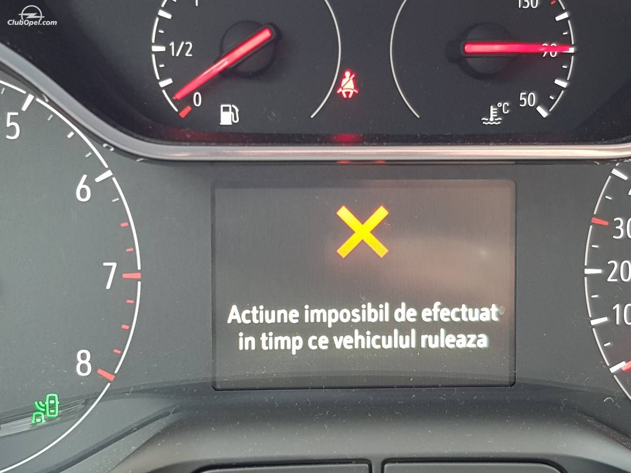

Doua probleme am si eu, prima la fel cu stergatoarele pe auto si a doua cu mesajul din poza ce apare cand masina este oprita si apas butonul de pe maneta de semnalizare si trebuia sa primesc mesajul referitor la revizie.
Am fost vineri in service la Di-Bas, pentru prima am primit raspunsul ca asa este si masina lor din show-room deci asa este din fabrica (ma indoiesc de asta) iar pentru a doua, dupa doua ore de diagnoza si testare in care nu au gasit nimic, au trimis problema la producator si asteapta un raspuns 😕 .
Daca cu prima hai sa zicem ca nu este prea deranjanta si se poate trai cu ea, a doua ma cam streseaza pentru ca este clar o problema de soft sau de ceva senzor care nu mai recunoaste cand masina este oprita sau pornita
Salut.Te rog spune-mi ce raspuns ai primit de la reprezentanta in leg cu acel mesaj ?
Si la mine cand apas pe SetClr zice ca nu se poate cand e in miscare, dar sunt stationat...

Mi-au spus sa le las mașina vreo 2 zile sa o verifice mai amãnunțit, dar slujba nu imi permite sa fac acest lucru momentan.

Nu cred ca acel mesaj reprezinta o problema. Apare doar in momentul in care se apasa scurt pe butonul din capul manetei de semnalizare din stanga. L-am remarcat de la inceput, cand am apasat scurt pentru a reseta "trip A sau B". Am constatat ca resetarea "trip A sau B" se facea prin apasarea lunga si nu scurta a acelui buton. Probabil ca apasarea scurta ar fi activat o functie care nu se afla pe unele masini.
Mesajul din bord referitor la revizie se face apasand scurt, nu lung, pe butonul Check de sub vitezometru.

Din punctul meu de vedere reprezinta o problema.Cum poti vizualiza presiunea in pneuri daca acel buton nu merge? E clar ca este ceva defect si trebuie reparat.Asta voiam sa vad, nu revizia, caci descoperisem cum verific cati km mai am pana la revizie.
