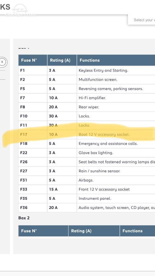

Salutare! Tocmai am constatat ca priza mea de 12V din portbagaj nu mai functioneaza (desi functiona cu ceva timp in urma). As vrea sa verific siguranta corespunzatoare, dar aici mi-am prins urechile... nu gasesc nicaieri nici un indiciu cu privile la amplasarea si identificarea sigurantei respective. Are cineva idee cum sunt dispuse sigurantele?
Masina e Grandland X 2018, Inovation, motor diesel 1.5, cutia automata in 8 trepte.
Multumesc!

Nu stiu sa fie vreo schema online.
Ai in 2 locuri sigurante: compartimentul motor(langa baterie) si sub volan(trebuie data jos fata de sub volan care e prinsa in clipsuri).
Vor trebui verificate pe rand toate sigurantele.

Stiu de compartimentul de sub volan. Am desfacut, m-am uitat, este ustensila de extras sigurantele pe capac, dar... problema e ca sigurantele de acolo nu sunt deloc usor accesiblile si nu as vrea sa merg pe bojbaite. De asta am intrebat daca are cineva o schema ceva... stiu ca online nu se gaseste, ca am cautat deja inainte sa intreb aici... se gaseste pentru orice masina, mai putin pentru GLX si Peugeot 3008 (varianta noua)...

http://public.servicebox.peugeot.com/APddb/

Ar veni F17 la cele de sub volan (daca-s la fel ca la GLX)

Mda... adevarul e ca acum sunt si mai bulversat... la crossland ambele sigurante sunt de 30... la asta vad ca una e de 10 si una de 15... cred ca o sa apelez la service... E mai sigur...
