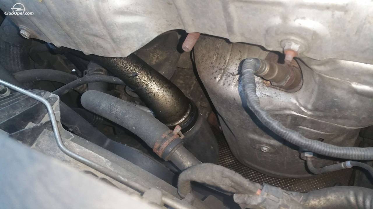

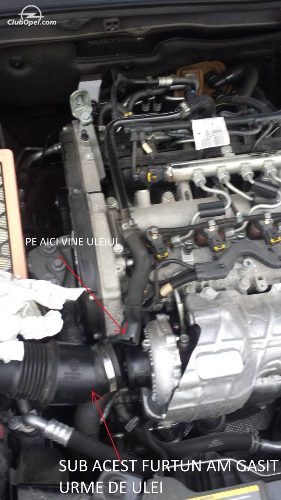

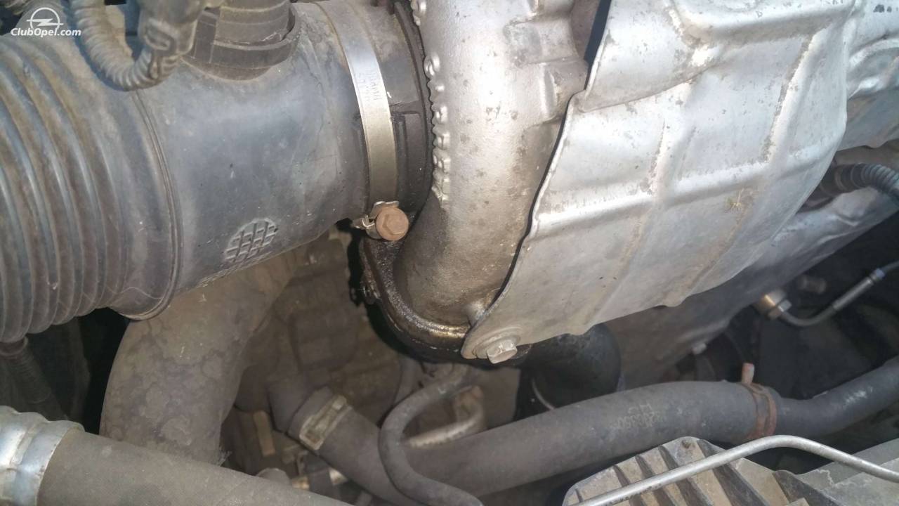

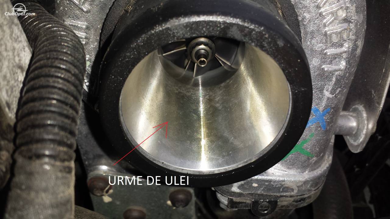

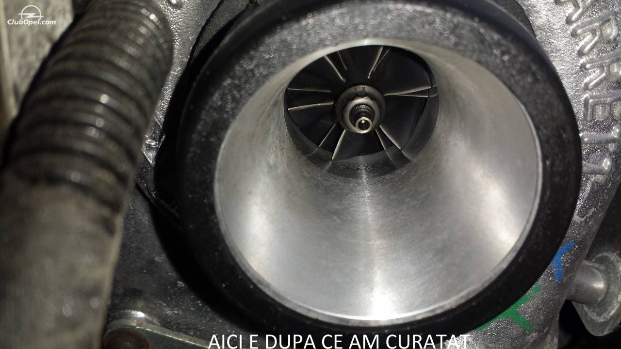

buna seara, vin in aceasta discutie cu o intrebare.... am un opel insignia din 2009 2.0 160 cp, este normal ca in turbina sa fie urme de ulei ? pun aici cateva poze cu ceea ce am gasit azi cand incercam sa imi curat motorul.....
Nu am pierderi de ulei, uleiul este schimbat acum 8000 de km. 😭

urmele acelea de ulei tind sa cred ca sunt de la furtunul de gaze de carter si nu este o problema atata timp cat nu sunt foarte mari urmele si mai ales atata timp cat nu ai consum mare de ulei la un schimb de maxim 10.000km Probabil masina are ceva km si ceva uzura si de acolo apar aceste urme...

Este perfect normal ca acolo sa fie ulei.Axul turbosuflantei se roteste pe lagare , lagare care la randul lor sunt unse cu ulei. Orice masina are ulei acolo chiar de la primii km de utilizare .
Problema este cand dai furtnul admisie jos si curge ulei ... aia inseamna uzura mare in ax + aferentul joc axial al axului.
