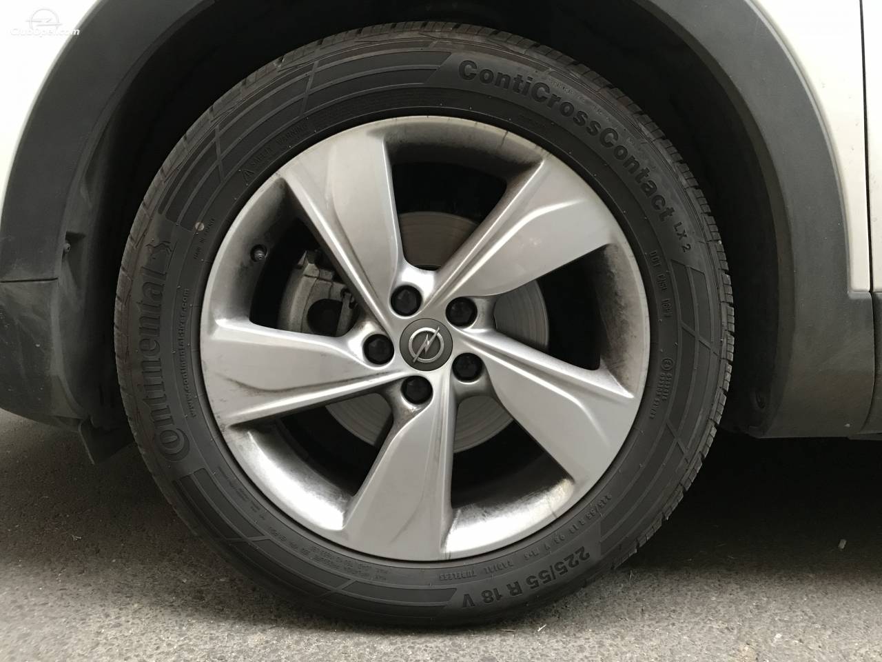

Am vãzut ceva la mașina (ce nu știam) și poate și alții au același noroc. Am un GLX 1,2 l, automata și cu Grip Control. Anvelopele sunt Continental 225 55r18 și cauciucurile au pe ele inscripționat M.S
Știu ca o sa “sariti” ca sunt all season și ca nu sunt dedicate iarna/vara dar pentru mine e o super bucurie (rãmân cu ceva bãnuți de brad).

Salut! M+S iti acopera doar partea legalã. Problema cu aceste cauciucuri care sunt puse din fabrica este eficienta lor pe zãpadã. Am citit pe forumul Peugeot 3008, care are același cauciucuri pe echiparea cu GripControl, cã atunci când e zãpadã nu prea poți sã te miști cu mașina.
