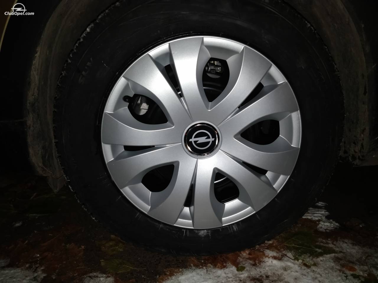

Pregãtitã pentru iarna
Jante pe 17 de pe un Peugeot 407. Preț jante 800 RON

Arata foarte bine. ..gasesti pe olx capace pt ele...

Ms, am gãsit la un magazin de piese din oras.

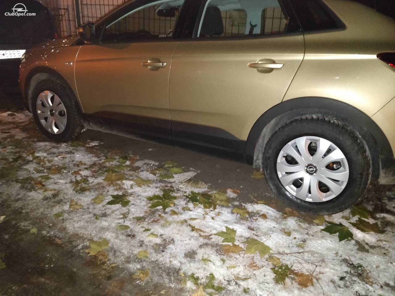

Salut!

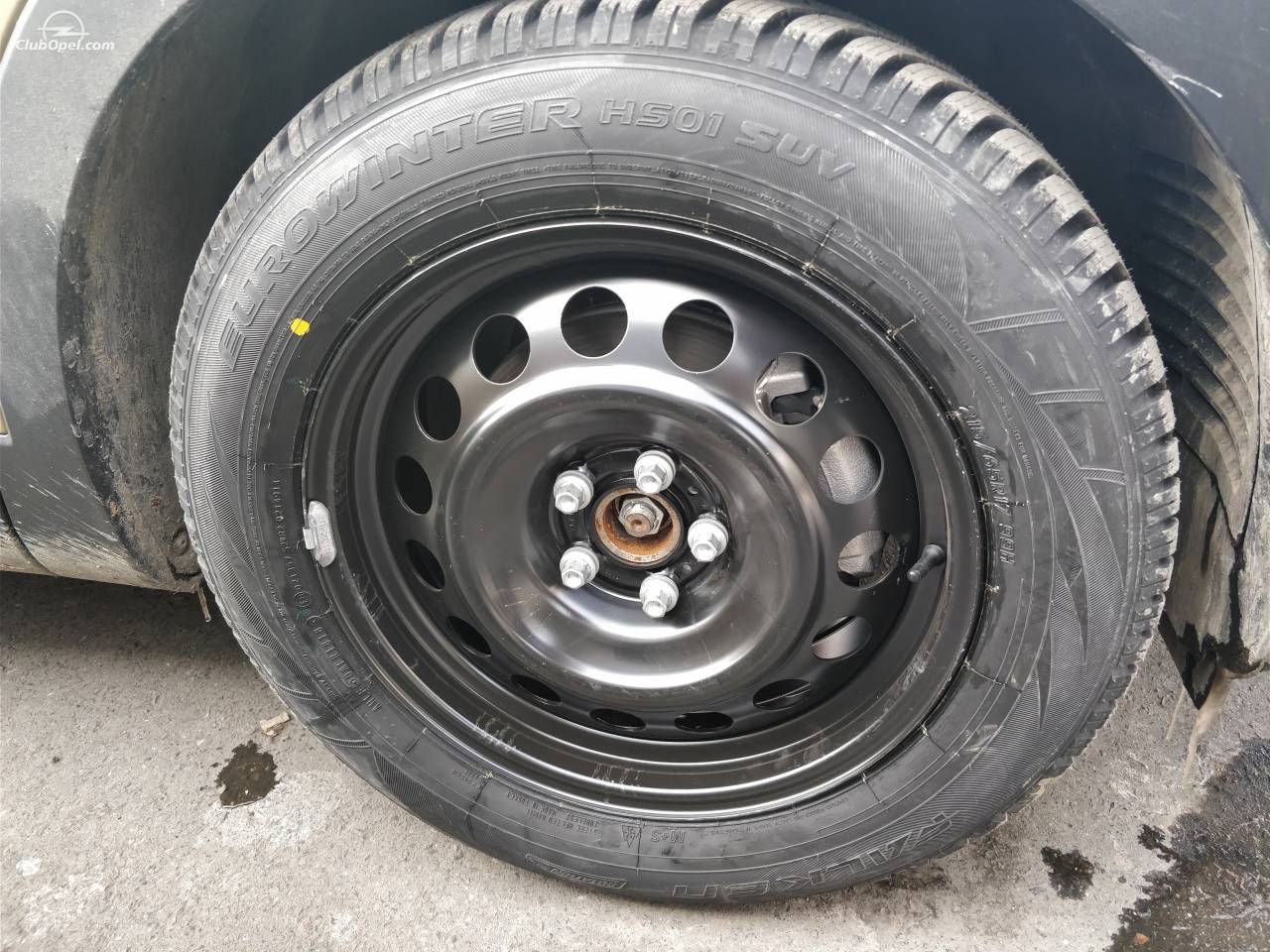

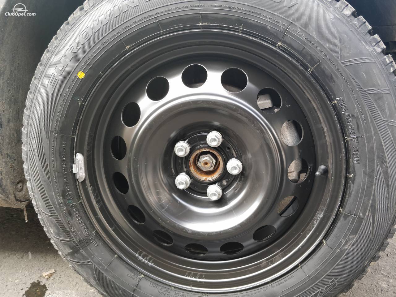

Am trecut si eu la bocanci, cu toate cã nu eram chiar în sandale😉. Am trecut de la rotile cu jante de aliaj de 18 " + ContiCrossContact LX2 M+S la jante de tabla de 17" + Falken Eurowinter HS01. Costuri:
- 1000 lei jantele
- 1630 lei cauciucurile
- 100 lei capace roti 17”

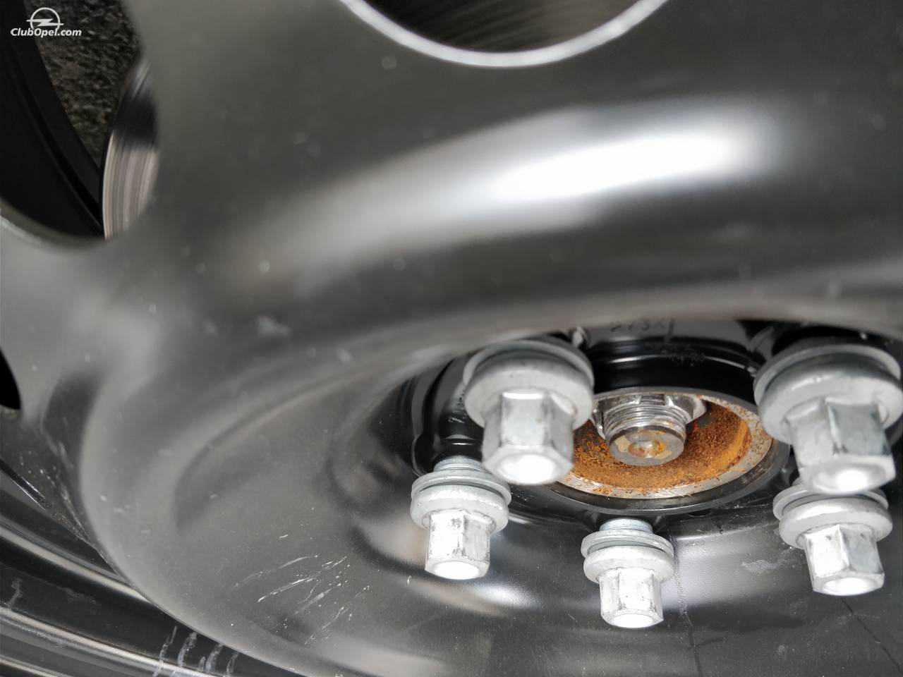

Am pãstrat pezoanele originale, cu toate cã saibele joaca libere si nu arata chiar bine. Dacã nu puneam capace, mã gândeam sã pun prezoane pt jante de tabla.
Cateva impresii:
- am frânat cu cauciucurile din fabrica pe o portiune cu gheatã, a intrat ABS, dar masina s.a oprit. Nu cred cã sunt chiar rele, dar nu.mi dau seama cum ar fi fãcut fatã în conditii de zãpadã.
- Falken urile au un alt zgomot de rulare, nu pot sã.l descriu. Initial, mi le umflaserã tare si simteam masina mai rigidã decât cu rotile de 18. Am redus presiunea si acum e cu totul altceva.
- când am trecut pe roti de 17 nu s-a activat niciun martor prin bord. Am GripControl, nu l-am folosit nici cu jantele originale nici cu cele de iarna.
Voi reveni cu impresii dupa ce voi merge prin zãpadã.

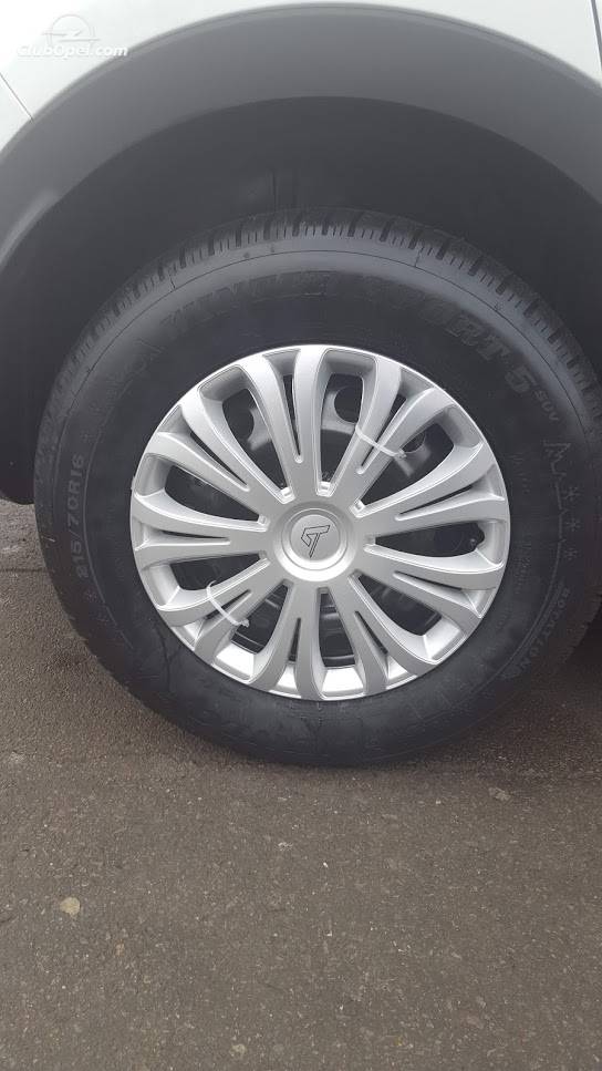

Salutare
Pana la urma m-am hotarat si am pus si roti de iarna, chiar daca aveam all-season.
Am mers pe 215/70 R16.
Jante tabla + Dunlop WSP5 SUV 3P MSFT + Capace + Prezoane pt tabla .. 3100
Sistemul Intelli-Grip nu se plange. Pot selecta in continuare modurile zapada/nisip/noroi/etc ..
Sa vedem cum o fi cand chiar e zapada / gheata pe strada.
Spor

Pentru cine e interesat sã vadã cum arata pezoanele originale cu jante de tabla:
  2. Opel Grandland X
