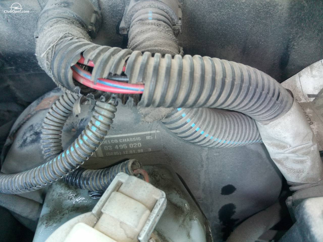

Buna ziua acum cateva zile sa aprins martorul de la frana de mana sa dovedit a fi ca am ramas fara lichid de frana am completa dar tot la fel se comporta pedala de frana merge in gol si abia la podea apasata puternic abia franeaza SI SE AUZDE UN ZGOMOT DE FASAIT DE AER LA APASAREA PEDALEI DE FRANA DIN ACEASTA ZONA DIN POZE

[quote="ionutz4516"]Buna ziua acum cateva zile sa aprins martorul de la frana de mana sa dovedit a fi ca am ramas fara lichid de frana am completa dar tot la fel se comporta pedala de frana merge in gol si abia la podea apasata puternic abia franeaza SI SE AUZDE UN ZGOMOT DE FASAIT DE AER LA APASAREA PEDALEI DE FRANA DIN ACEASTA ZONA
Sfatul meu este sa rezolvi cat mai repede problema ca este vorba de FRANA , poti incepe cu verificarea scurgerilor,lichidul disparut din vas este curs pe undeva ,la fel o sa se intample si cu asta adaugat iar circuitul hidraulic posibil sa fi tras aer. Servofrana las-o pe mai tarziu daca era defecta, pedala era mai tare ,fasaitul este posibil sa fie de la faptul ca ajungi cu ea pana la capat de cursa unde ea nu lucreaza de obicei.
Sfatul meu este sa rezolvi cat mai repede problema ca este vorba de FRANA , poti incepe cu verificarea scurgerilor,lichidul disparut din vas este curs pe undeva ,la fel o sa se intample si cu asta adaugat iar circuitul hidraulic posibil sa fi tras aer. Servofrana las-o pe mai tarziu daca era defecta, pedala era mai tare ,fasaitul este posibil sa fie de la faptul ca ajungi cu ea pana la capat de cursa unde ea nu lucreaza de obicei.Posibil sa fi trecut lichid de frana din pompa centrala in servofrana ,sau gasesti uda tija impingatoare de la pedala la pompa...

Am verificat azi sa vad exact unde se pierde lichidul si intre pompa de lichid si servofrana acolo se pierde lichid in masa oare sau stricat amandoua sau scap doar cu setul de garnituri
  • Mesaje scrise: 7,183
Cel mai probabil au cedat garnituri în pompa centralã (de frânã)....Ar trebui remediatã rapid problema ptr cã lichidul scurs în servofrânã ar putea s-o afecteze,,,dacã nu e deja afectatã.

Stricã toate garniturile din servofrânã și te costã mai mult dar cu pierderea lichidului de frânã trebuiau sa ramii fãrã ambreiaj
