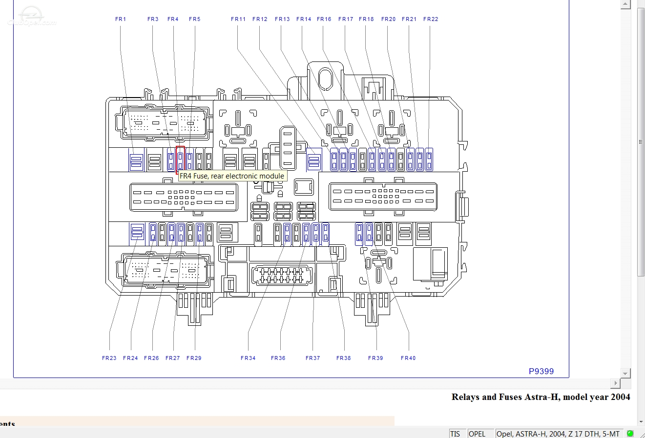

salut
siguranta asta este buna?

@gabimilo1 are raspunsul nr1.
nr2: Verifica si presostat freon.
