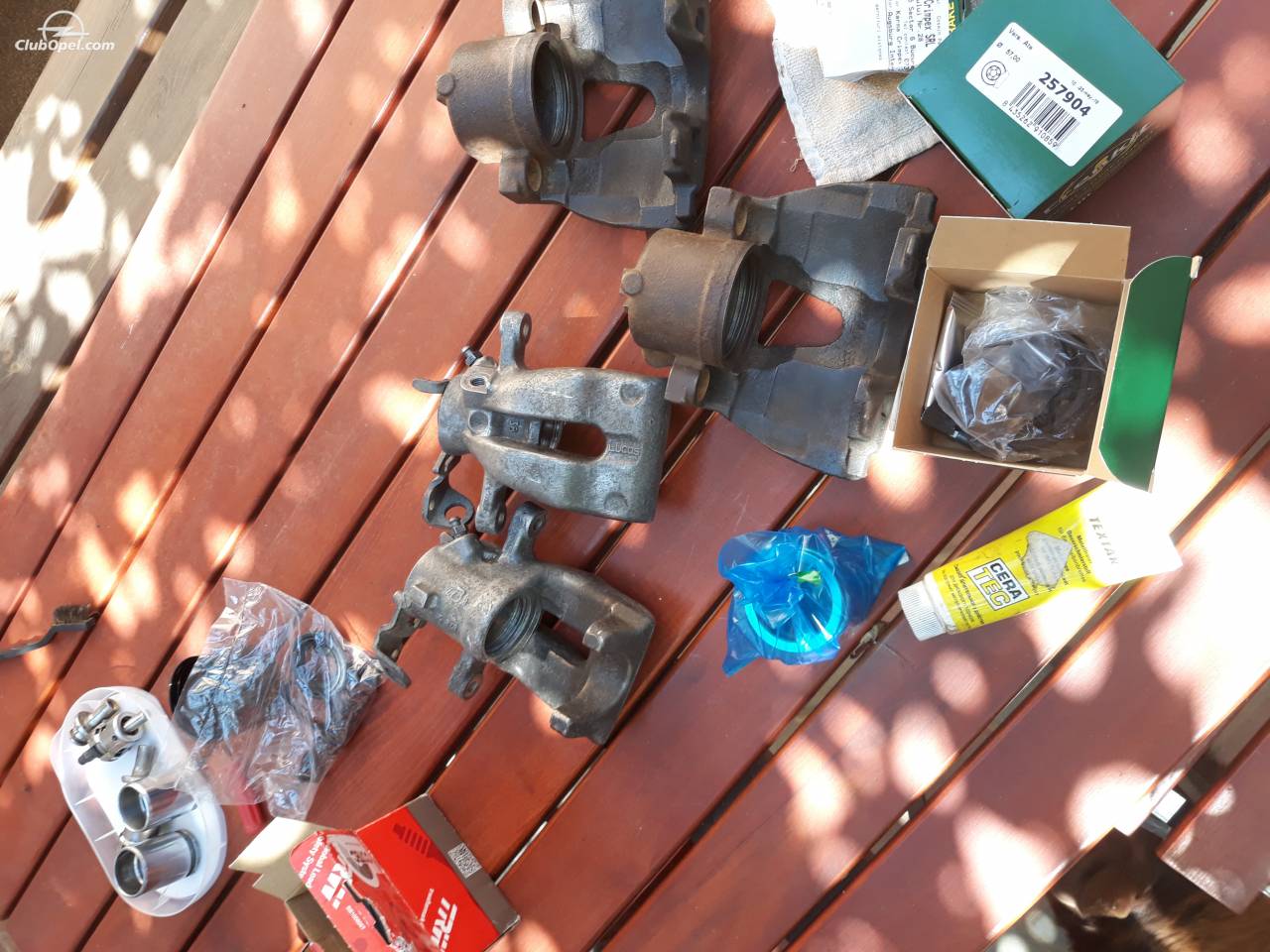

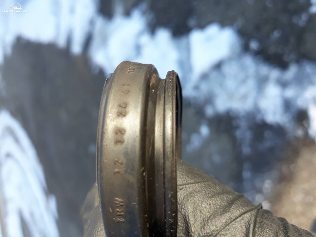

Fac acest post pentru ca am vrut sa montez garnituri originale, si nu am gasit vreo informatie pe aceasta tema. Am avut probleme cu un etrier pe spate la o Astra H, in sensul ca mergea putin infranata masina. Problema la mine era garnitura de protectie,am gasit-o un sfert iesita din locasul ei, pistonasul semiblocat din cauza mizeriei acumulate. Pentru ca masina are 13 ani am vrut sa schimb si garniturile,dar tot cu aceeasi marca, am cautat ceva pana am gasit garnituri originale. Eu am facut in felul urmator, am curatat pistonasul cu smirghel cu granulatie de 2000 umezit cu lichid de frana pana s-a lustruit dupa care am montat garnituri noi, nu a fost nevoie sa inlocuiesc pistonasul. Pentru ca aveam probleme si cu cablul de frana da mana cel care duce la roti, l-am schimbat, asta nu l-am cautat pe origine, cred ca ATE este o marca destul de buna. Etrierii pe fata au avut garnituri de prim montaj marca ATE, pe spate TRW.
Opel Astra H 2005, Z17DTH , etrier spate LUCAS pistonas 38 mm.
Dupa montaj masina nu mai este infranata.
O sa pun poze cu garnitura veche (se vede marca TRW), cele noi si cablu, pentru cei pretentiosi care nu vor sa monteze garnituri aftermarket. Nu mi se pare normal sa cumperi etrier pentru o garnitura rupta.

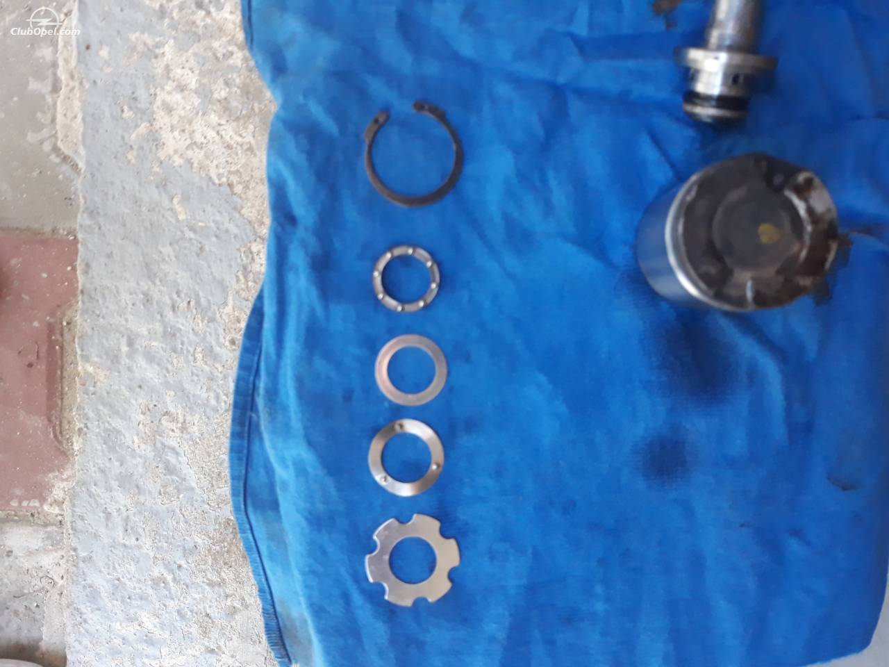

Cel mai simplu e sa faci pedala pana scoate pistonasul afara. Daca deja l-ai dat jos, misca de parghia de la frana de mana pana iese pistonasul. Surubul o sa-l scoata afara.
Nu incerca sa desurubezi pistonasul rotindu-l pentru ca o sa rupi saibele din interior. Ar mai putea merge si cu aer comprimat daca ai compresor.
Daca nu pierde lichid pe la parghia franei de mana nu demonta mecanismul din cilindru. E dificil sa-l pui la loc. Curata doar cu spray.

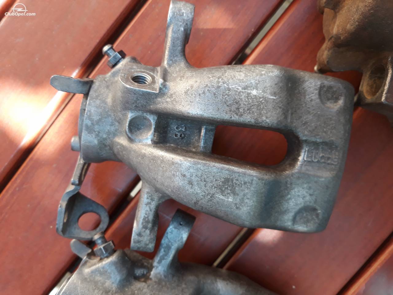

Va salut. Cat trebuie sa fie diametrul pistonului la etrierii pentru spate? Vad ca sunt disponibile 2 dimensiuni: 36 si 38. Exista coduri separate pentru stanga-dreapta? Va rog sa ma ajutati in a intelege care este diferenta de exemplu intre TRW BHN316 si TRW BHN316E.
Seria sasiu W0L0AHL4855129708
Multumesc!
  • Mesaje scrise: 7,183
Etrierii tãi sunt (sistem TRW):
-stg GM 93179158;
-drt GM 93179159.
Pistoanele sunt de 38mm.
Setul de reparație etrier(piston, garnituri, bucșe, protecții) sunt identice stg-drt. Poți folosi, cu succes aș zice, Autofren D4847C(aprox. 50RON), este un set de reparație complet, existã și variante cu mai puține componente, depinde ce vrei...

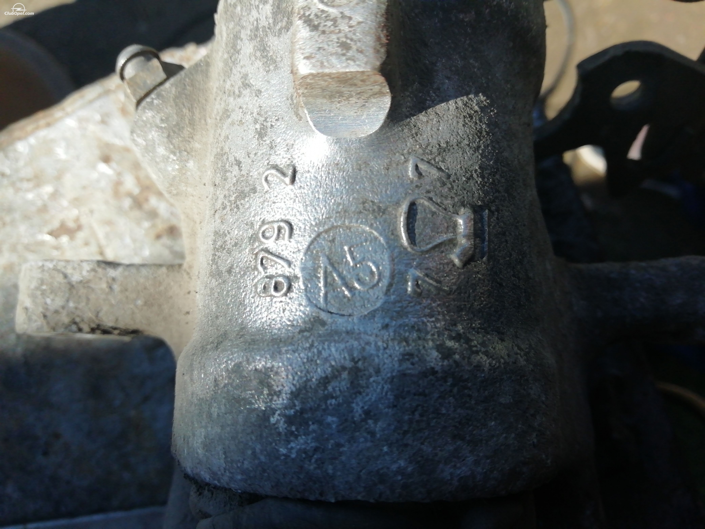

Bunã seara. Pe etrierul original drepta spate este trecut Lucas 879 2? Nu vãd sã aparã un nume de brand, Trw, ATE, Opel, etc.
  • corsablue
  • Mesaje scrise: 2,973
LUCAS in sine este brand...
OPEL nu produce etrieri, discuri, placute...
Le cumpara de la Lucas sau de la altii.
  • Swerige
  • Mesaje scrise: 279
  • Cont inregistrat: 24 Oct 2015
Din ce am cautat pe google, nu am gasit Lucas noi, probabil nu se mai fabrica. Au fost montate pe masina din fabrica?
