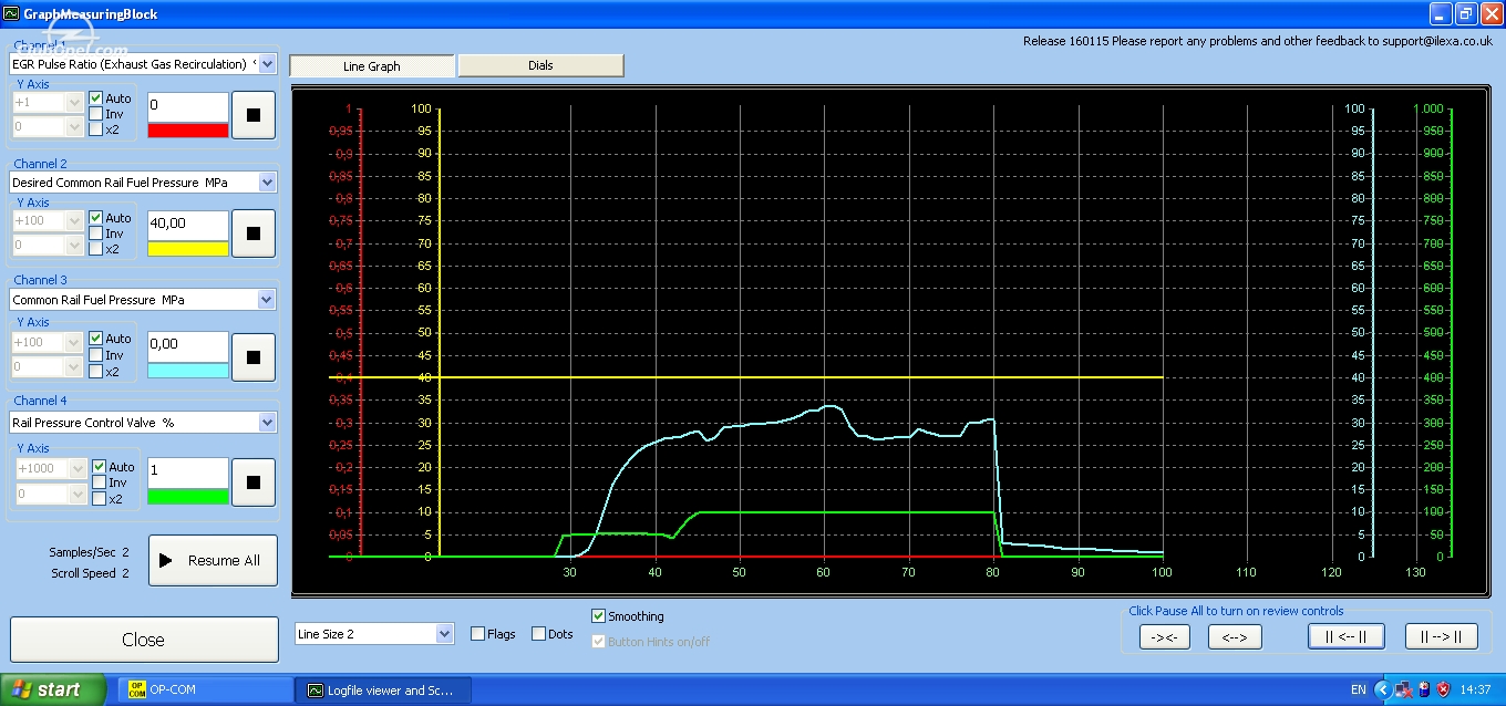

Aici avem presiunea din rampă când dau la automat. Pare în regulă. Și cu toate astea rabla nu vrea să pornească.

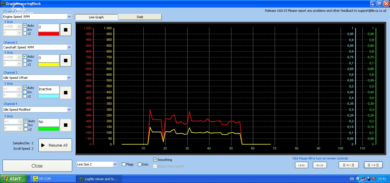

Aici avem valorile citite de la senzorii de axul cu came, respectiv de pe arborele cotit. Văd că cele 2 linii sunt paralele. Dacă ar fi distribuția defazată nu ar trebui să se observe și între ele un decalaj?
Ce nu pot însă să-mi dau seama, ce reprezintă acel moment când cele 2 linii se duc în jos pentru o secundă.
Și dacă-i vine semnal de la senzori, ce-i mai lipsește ca să pornească?

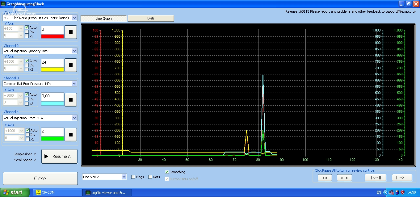

Iar aici am încercat să măsor 2 parametri legați de injecție ca să-mi dau seama dacă se activează sau nu injecția dar nu înțeleg mare lucru din ei.
