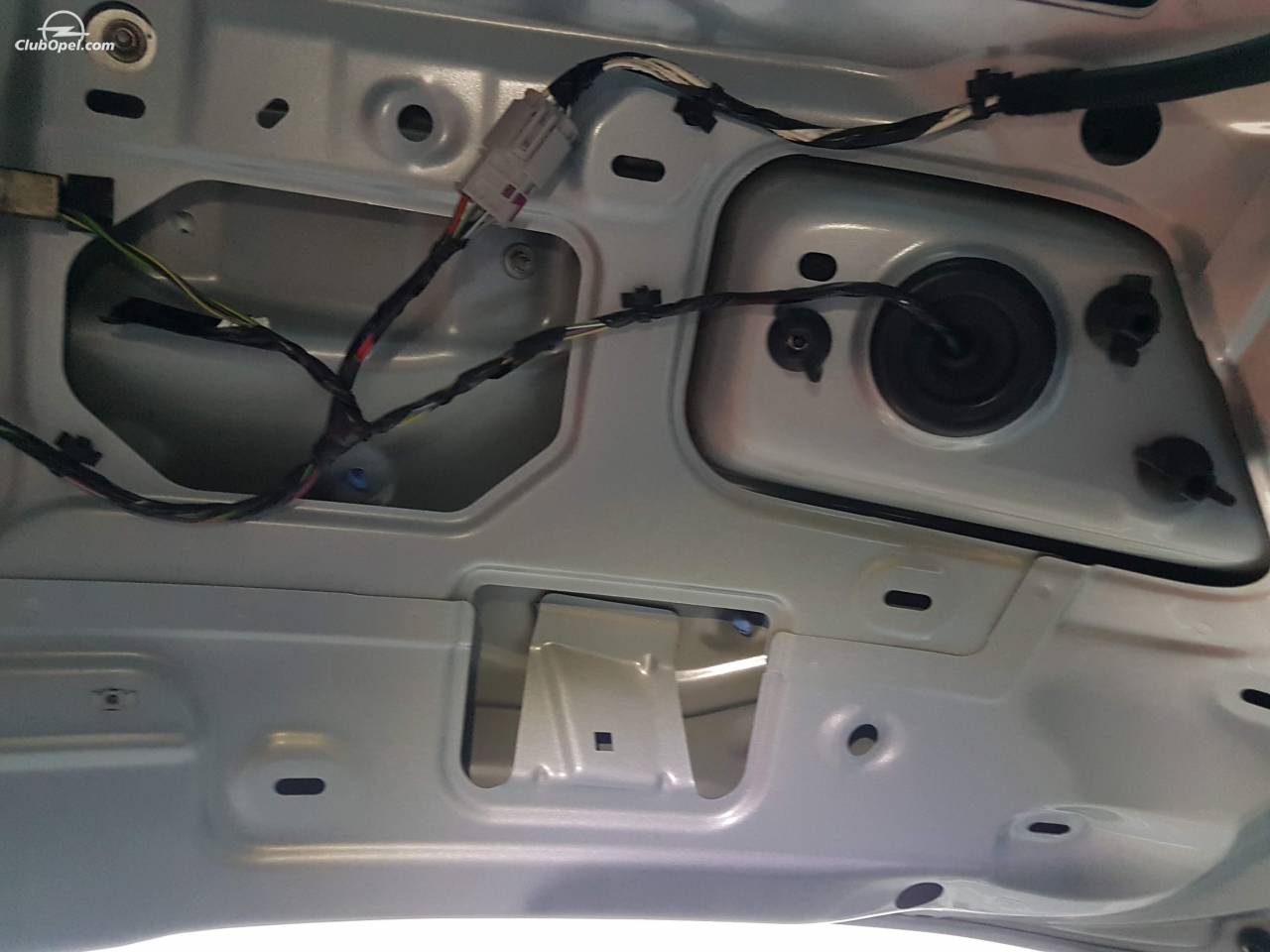

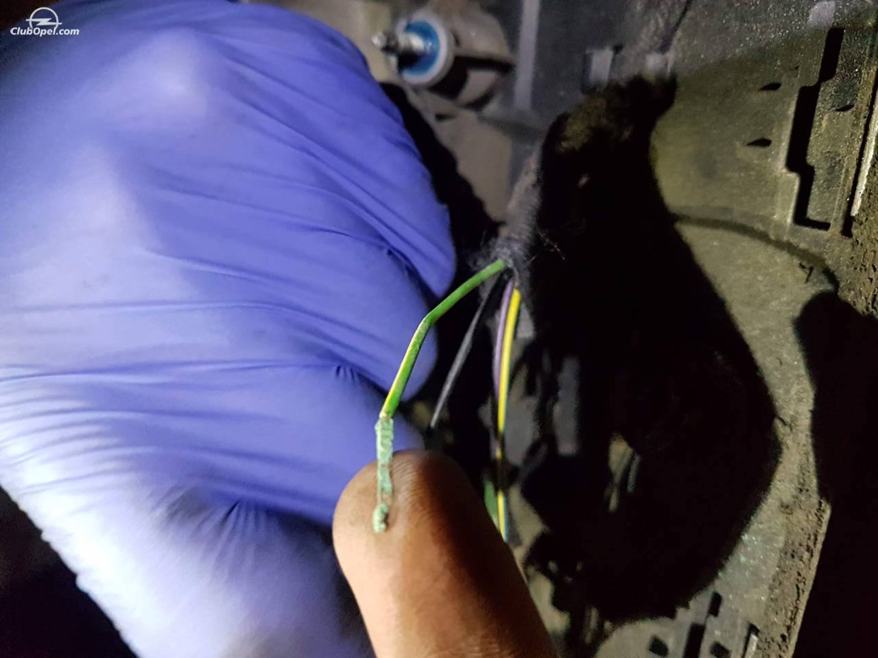

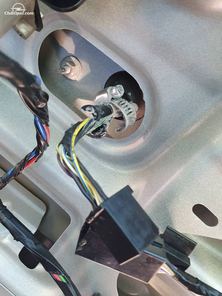

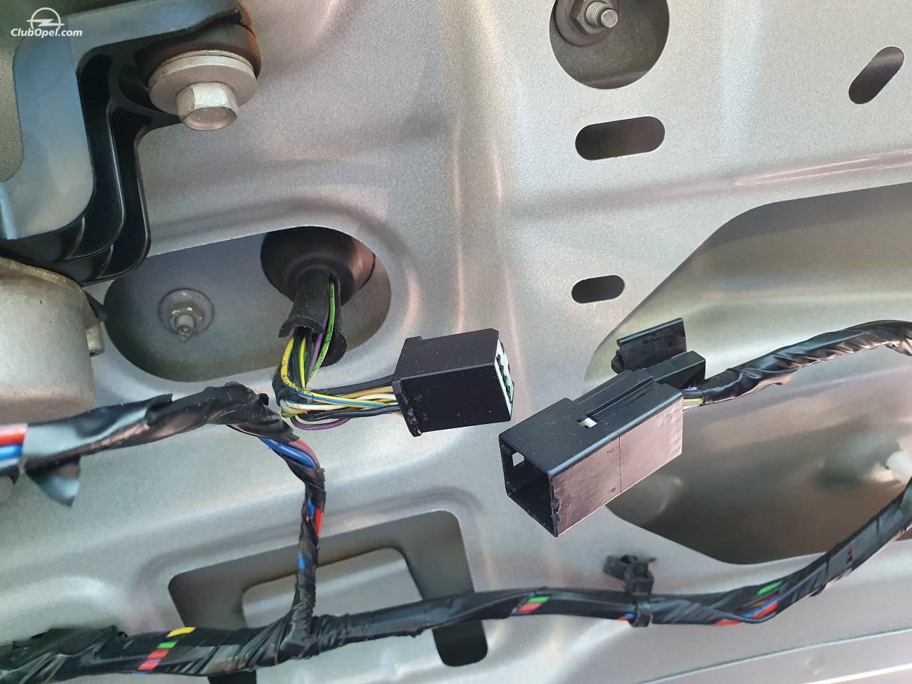

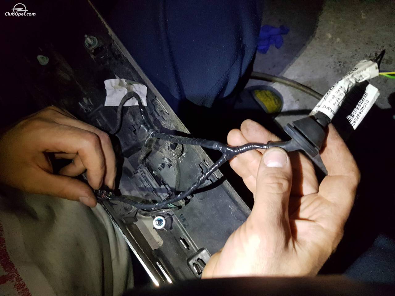

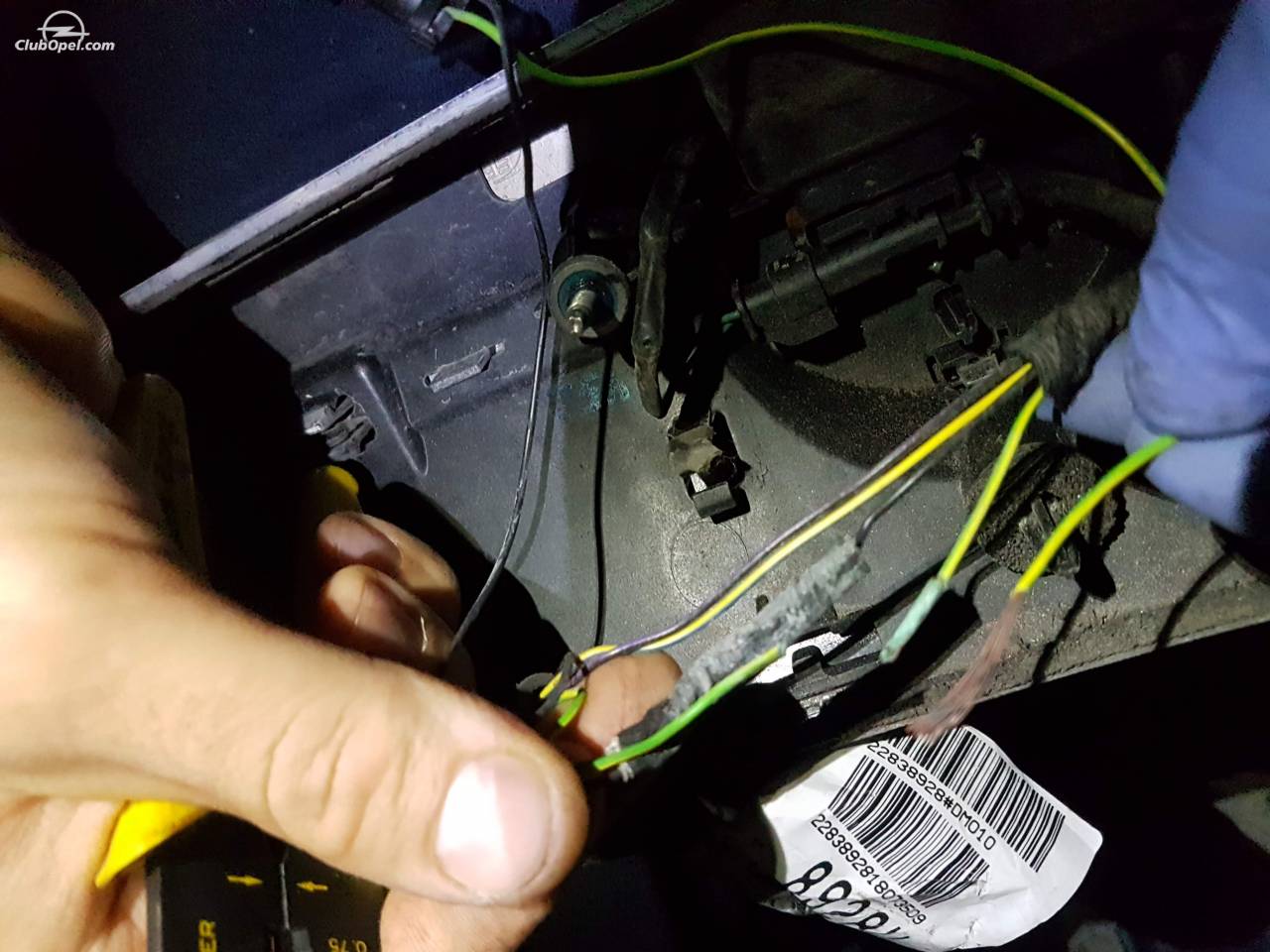

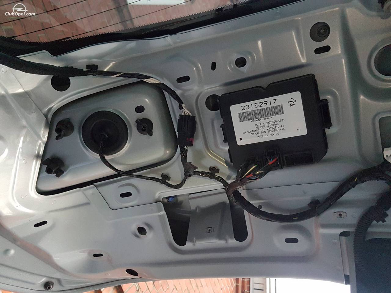

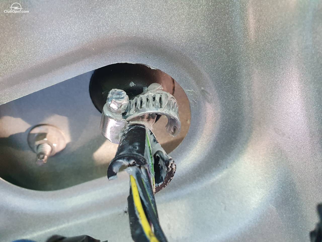

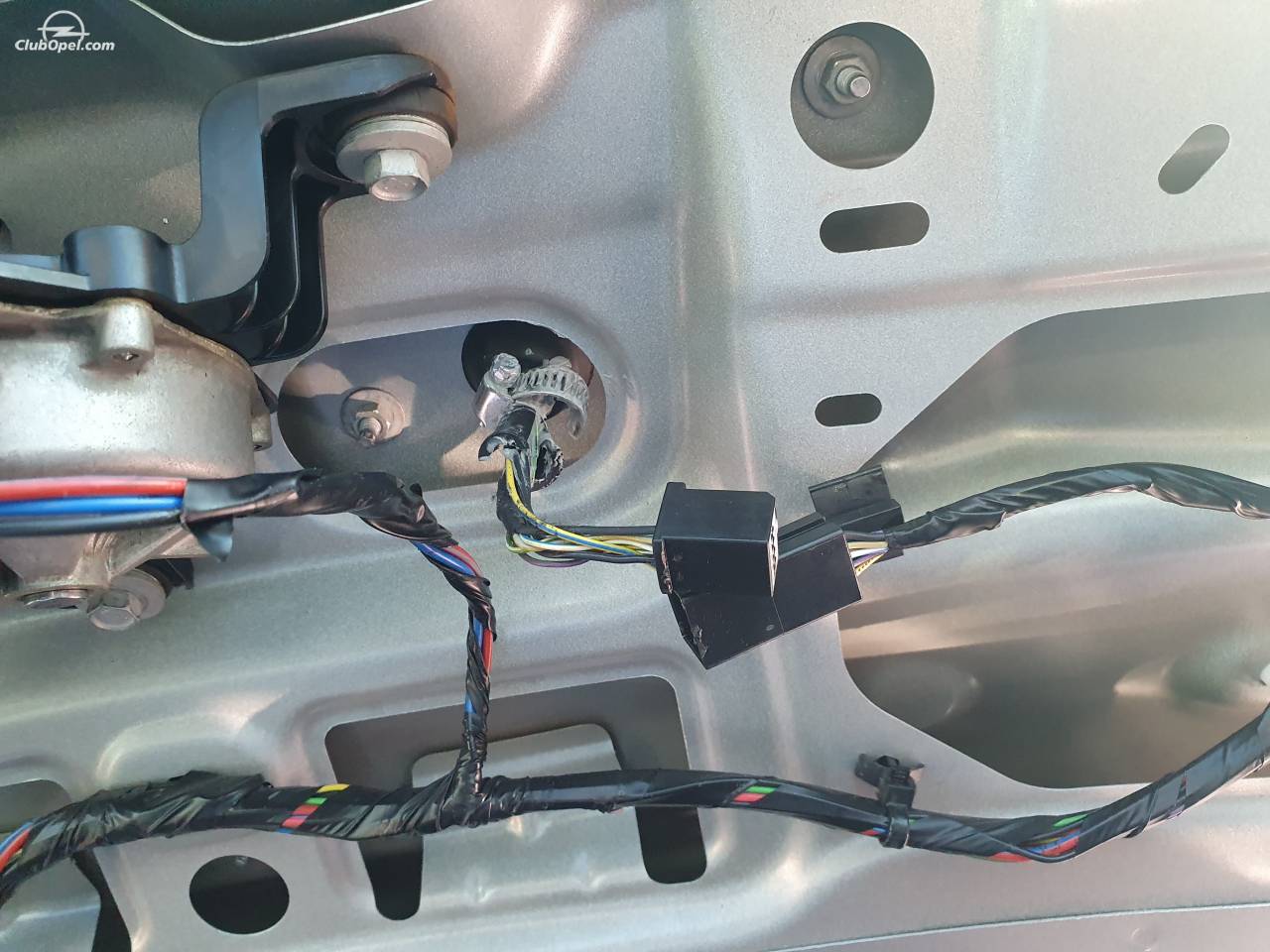

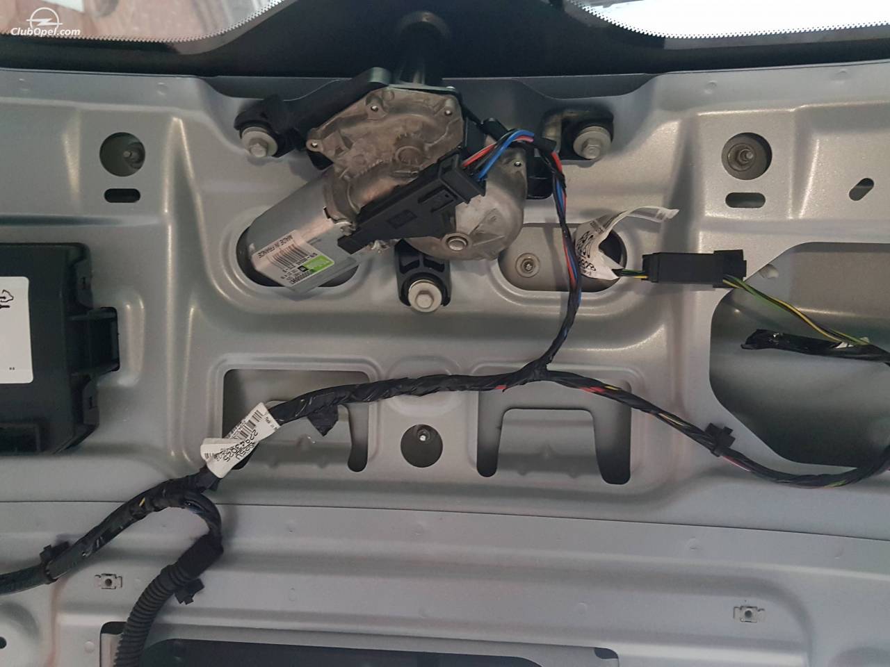

Am rezolvat ! Era de la fire. S-au oxidat si s-au rupt. A trebuit in schimb sa desfac o groaza ca sa ajung la ele, capitonajul portbagajului dar si stopurile si dunga coromata. Cred ca totul se trage de la o porcarie de garnitura undeva din spatele lunetei. Cred ca astea se strica garantat la toate masinile din modelul asta. La mine a fost dupa 4 ani. Oricum e bine ca am desfacut caci urma si alt fir sa pice, fir care actioneaza butonul de deschidere a usii.
Mi-am pus si becuri cu led cu ocazia asta si arata super .
Pun si niste poze, poate ajuta pe cineva.
Multumesc pentru ajutor, Ionut !
Firele oxidate nu sunt aici. Langa motorasul de la stergator e o mufa neagra cu niste fire care ies in afara printr-o garnirura rotunda. Alea sunt.
