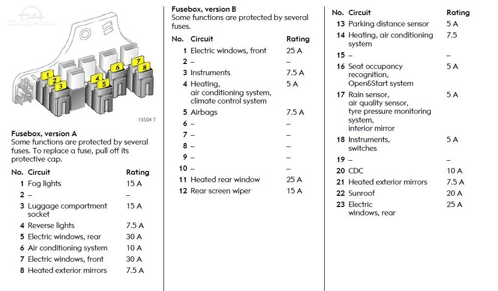

Ma poate ajuta cineva cu o schema a panoului de sigurante pentru fierul meu.
Un astra h din 2005 1.6 16 valve
Va multumesc

Cam astea:

Panoul de la prima poza o am în spate la mașinãsi atat.. dar unde gãsesc al 2 panou de sigurante...vreau sa vad siguranta de la ecu...și nu o gãsesc..cicã a 24 siguranta..dar nu gãsesc cutia de sigurante...

Mai sus, ai cele doua variante de panou sigurante din portbagaj (Fara REC, prima poza si cu REC poza a 2-a). Deci daca ai prima varianta, nu o ai si pe cealalta.
Mai ai un "panou" cu sigurante (UEC), sub capota, langa aripa stanga, deci in dreapta cum te uiti tu din fața masinii.

Am cautat pozele..eu sunt mai greu și nu înțeleg.. ori ceva îmi scãpa.. mau uit la poze dar tot nu gãsesc siguranta de la mufa de diagnoza sau ecu...în al 2 panou ii a 24 siguranta..dar eu cum nu am varianta 2 am cautat în prima și am cautat și siguranțele din fata și nimic concret..știam de cutie in fata stânga.. dar nu gãsesc ceva specific...am achiziționat un tester am instalat și îmi spune ca nu este curent de la interfațã masina...și care ii siguranta aia de la ecu...multumesc anticipat

Pentru alimentare"mufa de diagnoza", siguranta este:
- Daca ai REC, siguranta nr. 24 de pe REC; (tu nu ai, deci ...)
- Daca nu ai REC, siguranta nr. 10 de pe UEC. (UEC, fiind panoul cu sigurante de sub capota)
