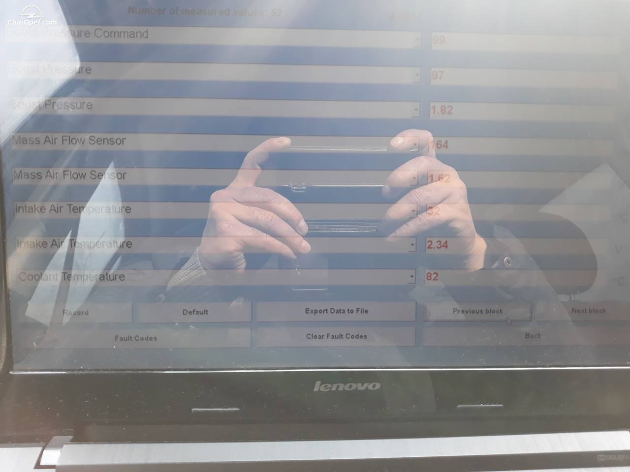

Cumparat unul SH tot Bosh pana la urma nou era 500 pe acelasi cod cu ce am avut inainte..o sa-i fac un test cu opcom sa vad diferenta intre cel defect , unu Starline si asta de acum

valori debitmetru opel astra g, bosch ptr 1.7 cdti 2004
