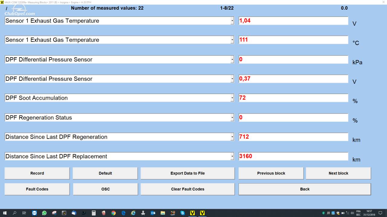

Am led pe masina mea (A20DT) 2011 din septembrie, iar intre timp am montat unul si pe una din 2016. Citesc pe forumul asta din 2015, cunosc majoritatea problemelor, doar ca nu mi-ai inteles intrebarea.
Ai scris tu mai sus:
Ce treaba are oring-ul daca sunt ratate regenerarile? Oring-ul se duce de la temperatura excesiva degajata de filtrul de particule in momentul regenerarii, mai ales cand acestea sunt foarte dese si te prind la viteza mica sau la semafor etc. Dupa cum ai zis si tu, filtrul aflandu-se prost, in vecinatatea oring-ului 😃. Daca mergi mai tare, 70-130 zic si eu, altfel e ventilarea motorului.
Daca sunt ratate multe regenerari, se infunda filtrul. Am patit asta eu acum 5 luni. S-a bulit senzorul de ceva timp, n-a mai stiut calculatorul cand sa faca regenerarea, s-a infundat filtrul si mi-a spart si furtunul de la intercooler. M-a usurat de 950€, dar ceea ce vreau sa zis e ca oring-ul nu e afectat ca sunt ratate regenerarile. El se duce in timp, de la caldura.
Oricum, ca veni vorba, de cand cu led, nici o regenerare ratata. Ultima, duminica, dupa 800km* pracursi, facuta pe autostrada. Sa-i pastreze D-zeu obiceiul 😊).
* verific des cu op-com-ul. deci nu scot cifrele din burta.
