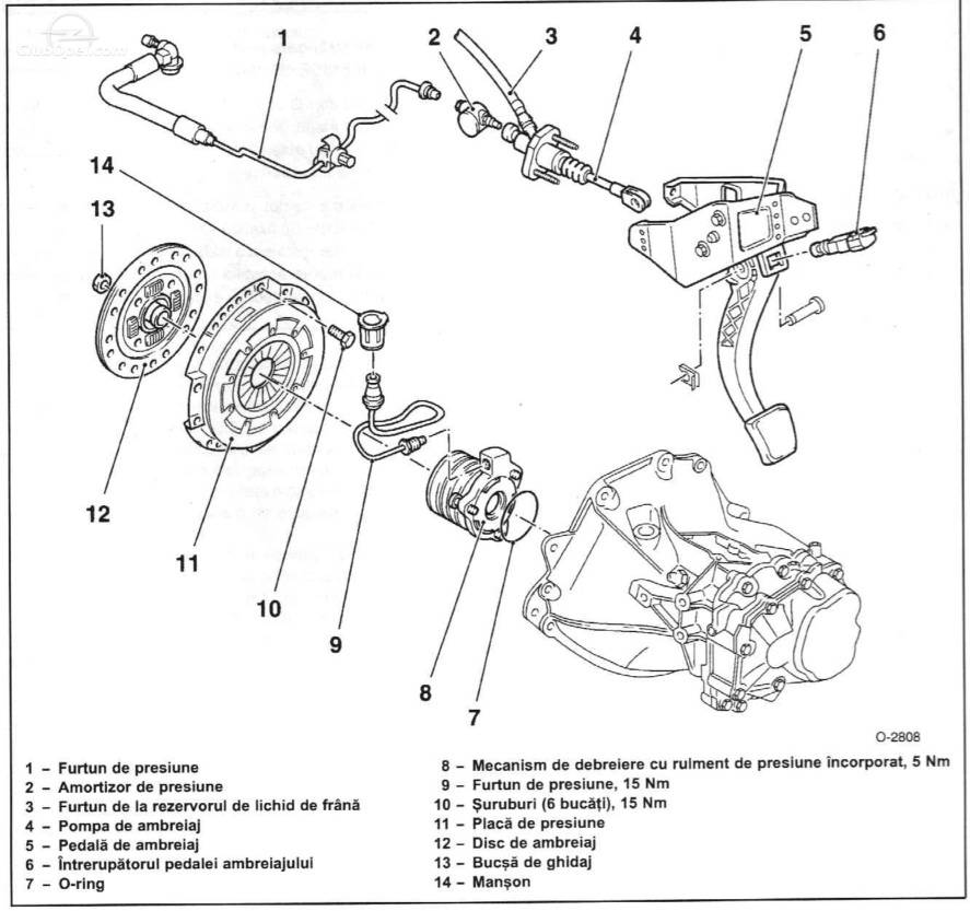

Imi poate spune cineva unde se afla pompa de ambreiaj?
Am desfãcut furtunul de pe cutia de viteze si cand fãceam pedala la ambreiaj nu scotea lichid.
  • T.ion
  • Mesaje scrise: 3,452
  • Masina: Zafira 2001 Z16XE
Cam asta este circuitul.
Zoom
Ceva este dus pe circuit:
- Pompa ambreiaj - (vezi in zona la pedale de scurgeri mergi pe tija de la pedala pana la pompa ambreiaj.)
- rulmentul de presiune (scurgeri intre cutie si motor, daca este rulmentul dus, sa schimbi si conducta de presiune de la el.)
- Ceva dus intre cele doua de mai sus.
------------- Sau altceva?
Vezi cat lichid de frana este in vas, poti incerca o aerisire dar sigur este dus ceva.
Verifica traseul de scurgeri, ar trebui sa se vada.
in general: Rulmentul de presiune, Pompa ambreiaj, T-ul cu aerisitorul de pe circuit, unul din ele.

Am reusit sa întãresc Ambreiajul, am mers putin cu masina am lãsat o aproximativ 2ore si am gasit scurgeri de lichid sub masina .si din nou pedala moale
  • Mesaje scrise: 7,022
Rulmentul de presiune e dus.
Schimba kit-ul de ambreiaj daca tot dai cutia jos.
