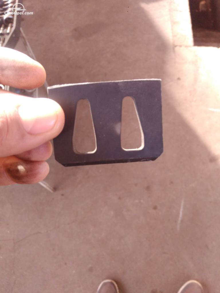

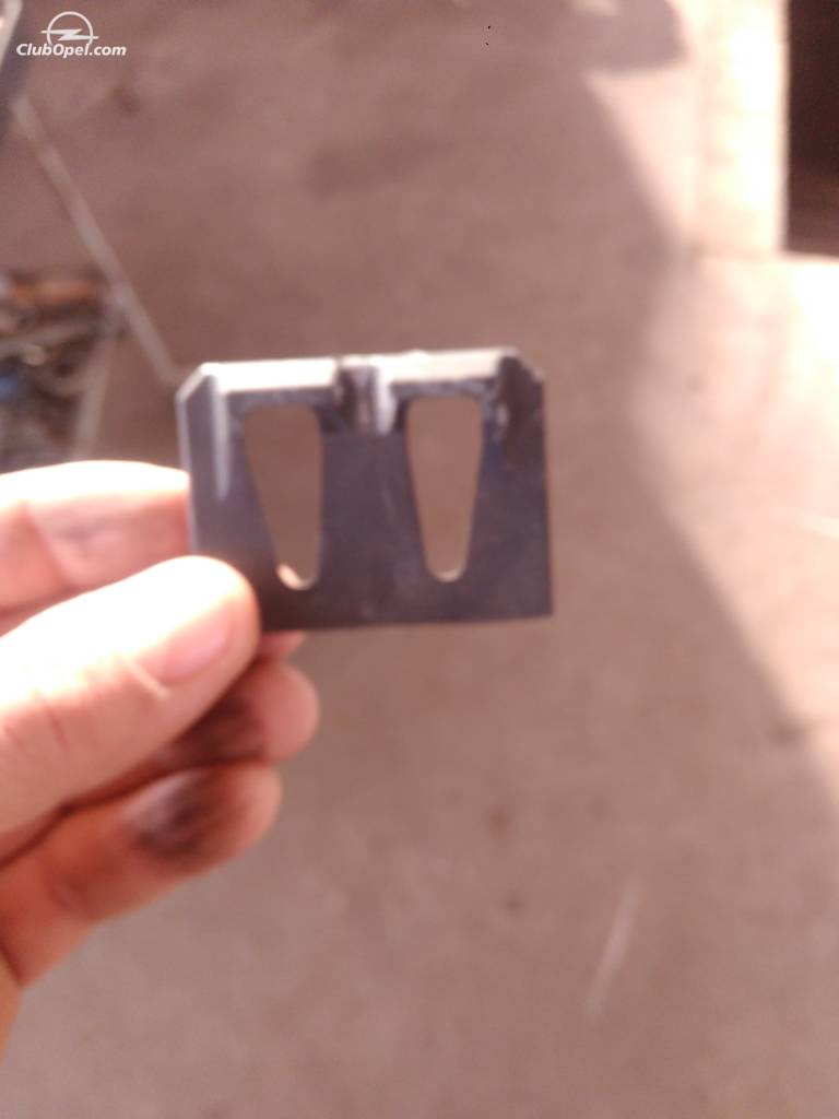

Am gãsit piesa asta in filtru de aer.aveti idee de unde este?
