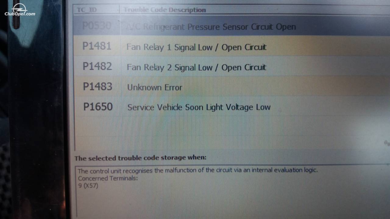

Am achizitionat recent un Opel Zafira A 2001 Z18XE 1.8 benzina 92 kw 125 cp. Am o problema la pornire cand motorul este rece, in sensul ca in primul minut dupa ce o pornesc scade turatia si aproape se opreste. Dupa un minut revine si merge foarte bine fara nici un fel de problema. Mentionez ca am schimbat clapeta acceleratie dar nu am rezolvat problema.Atasez si o poza cu erorile ! Alte idei va rog! Multumesc!
