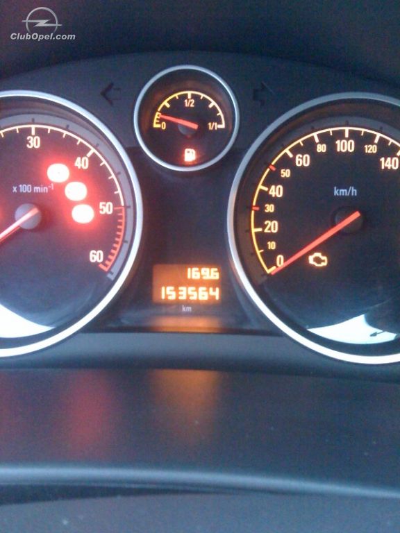

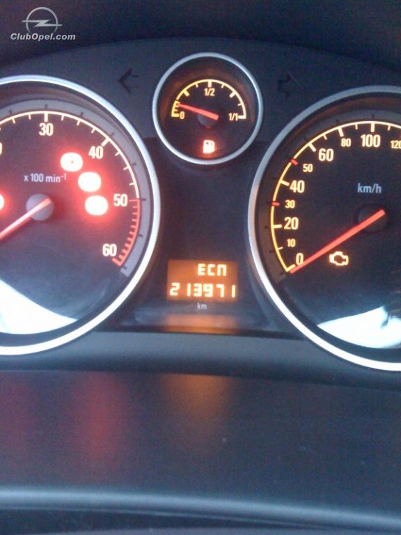

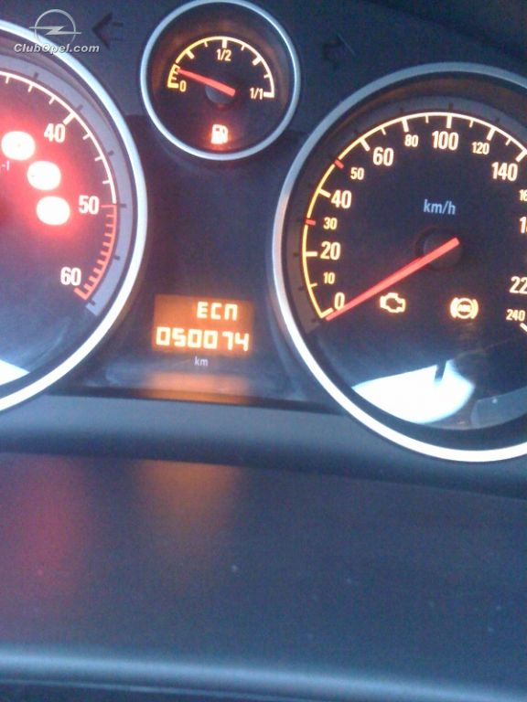

Chestia e ca mi-a aparut o eroare noua in bord.Primele 2 le aveam de multisor,cand apareau cand dispareau la intervale de timp.A treia nu am mai avut-o (cea ingrosata)
ECN 050074
ECN 213971
ECN 153564

nu sunt cel mai priceput si stiu ca nu te ajut prea mult, dar, din cele ce le-am citit, ultimul tau cod de eroare este
P1535 Blower Fan Speed Circuit Range/ Performance
celalat cod
P2139 Throttle/Pedal Position Sensor/Switch “D” / "F"
P0500 Vehicle Speed Sensor Circuit High Input
rog sa fiu corectat daca am gresit...
  • alre
  • Mesaje scrise: 1,654
Pentru inceput ar fi bine sa faci un update de soft. S-a mai scris ca Z17DTH din 2004 si 2005 au avut ceva probleme de soft. P2139 Throttle/Pedal Position Sensor/Switch “D” / "F" poate fi generat exclusiv de o problema de soft. Nu imi arog aceste cunostinte sunt luate de pe forum.
P 0500 e de la senzorul care citeste viteza. Mufa murdara, plina de noroi.

salutare . am si eu codul de eroare ecn213971 cum au unii colegi de mai sus. Numai ca la mine totul merge ok (i-am schimbat si electro valva si mi-a disparul eroarea P0234 . am pus-o pe op-com si mai am eroarea ecn 213971.
Intre 2700 si 28000 rpm masina parca primeste " ceva " in plus si smuceste pt 1-2 secunde indifereant de cum am merge ( "calm" sau "sport ") . Precizez ca masina parca trage cam greu pe toata plaja de turatie dintre 2000 si 4200 decat pe la 2700-2800 rpm parca ar avea un peak de putere.
