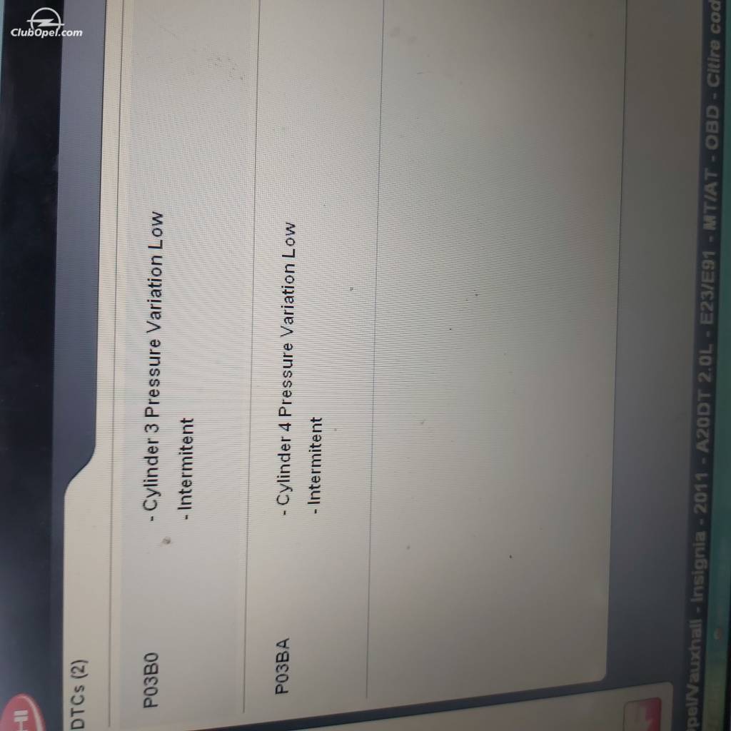

Salutare. Detin o Zafira Tourer motor 2000 cm 130 CP. Azi dimineata am incercat sa pornesc motorul, acesta s-a invartit pt circa 2 secunde dupa care s-a oprit. Am mai dat de cateva ori la automat, insa fara rezultat. Electromotorul invarte, insa motorul nu porneste. Am adus un mecanic care a pus un tester eezultand erorile din imagine
Mecanicul a.zis initial ca ar fi o problema la injectoarele 3 si 4, apoi ca ar putea fi o eroare a senzorului de pe vibrochen sau chiar bujiile incandescente. Mentionez ca nu mi-a aparut niciun mesaj pe display. Din ce mi-am dat seama mecanicul este cam in ceata nu as vrea sa-l las sa se apuce sa desfaca pe acolo pana nu stiu care e problema. Aveti idee ce semnificatie ar putea avea erorile respective? Am tot cautat pe net dar nu am gasit ceva concret.
