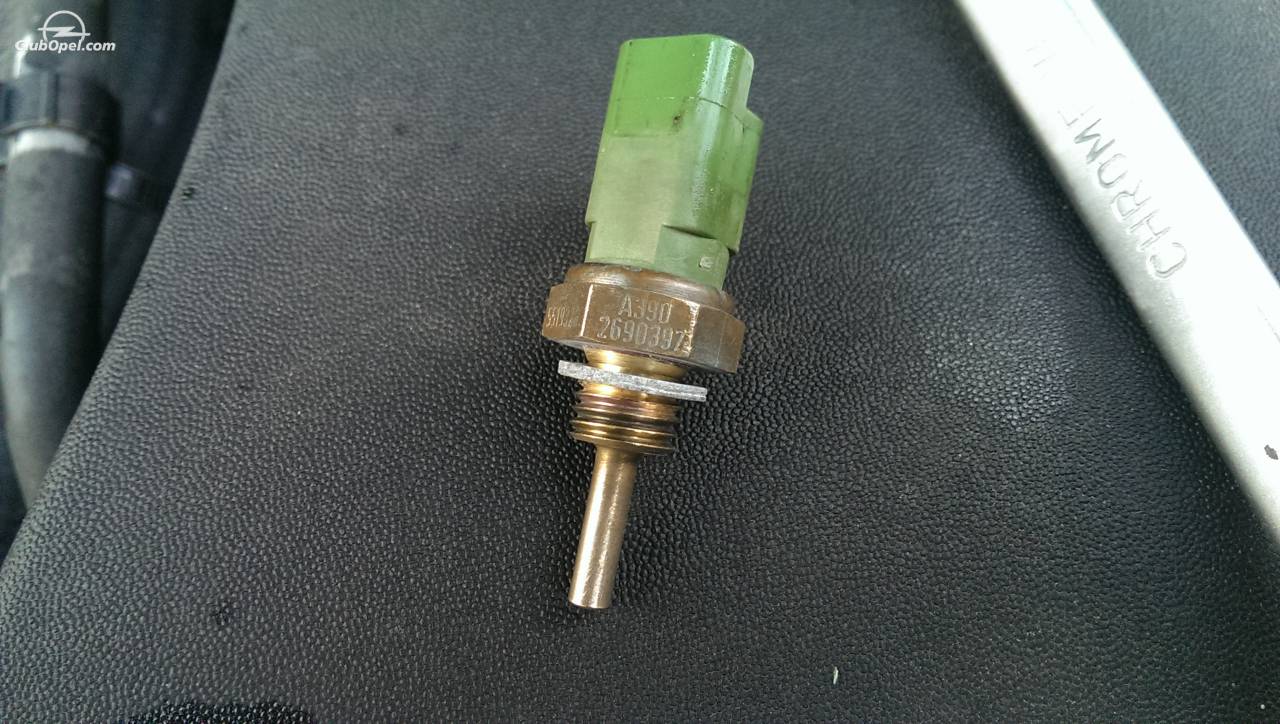

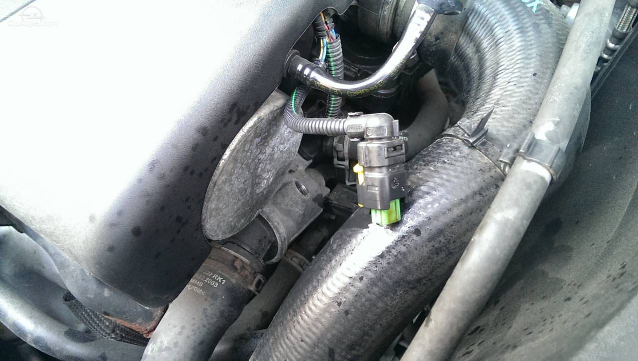

Imi poti arata o poza cu localizarea lui? Multumesc
  • jgyprime
  • Mesaje scrise: 9,911
  • Masina: Vectra 2005 Z19DT
in centrul pozei in directia indicata de cele 2 sageti.
e cel care are un plastic verde si intra mufa neagra cu siguranta galbena in el...
  • augustin01
  • Mesaje scrise: 15
  • Masina: Vectra 2007 Z19DT
  • Cont inregistrat: 06 Aug 2009
Deci acesta este senzorul ptr martorul din bord? Multumesc frumos pentru poza
