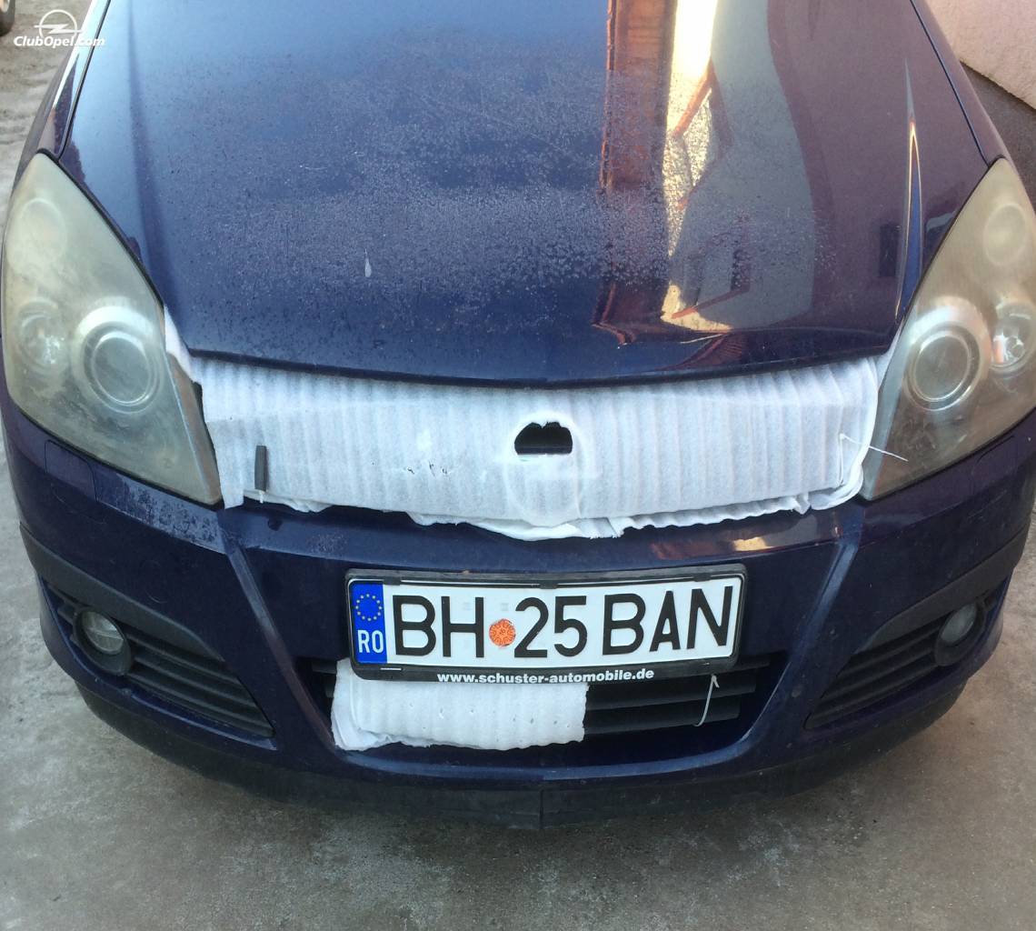

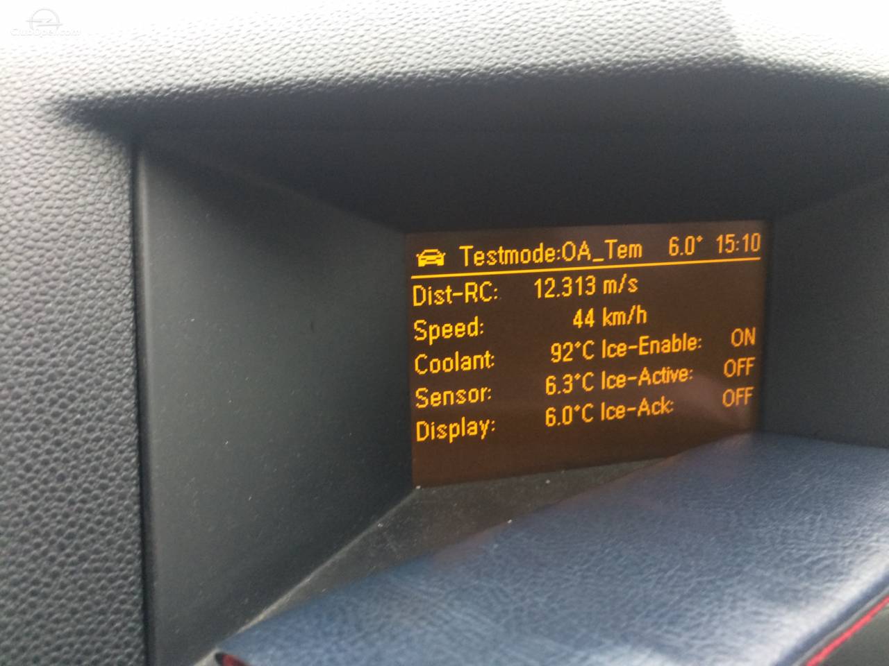

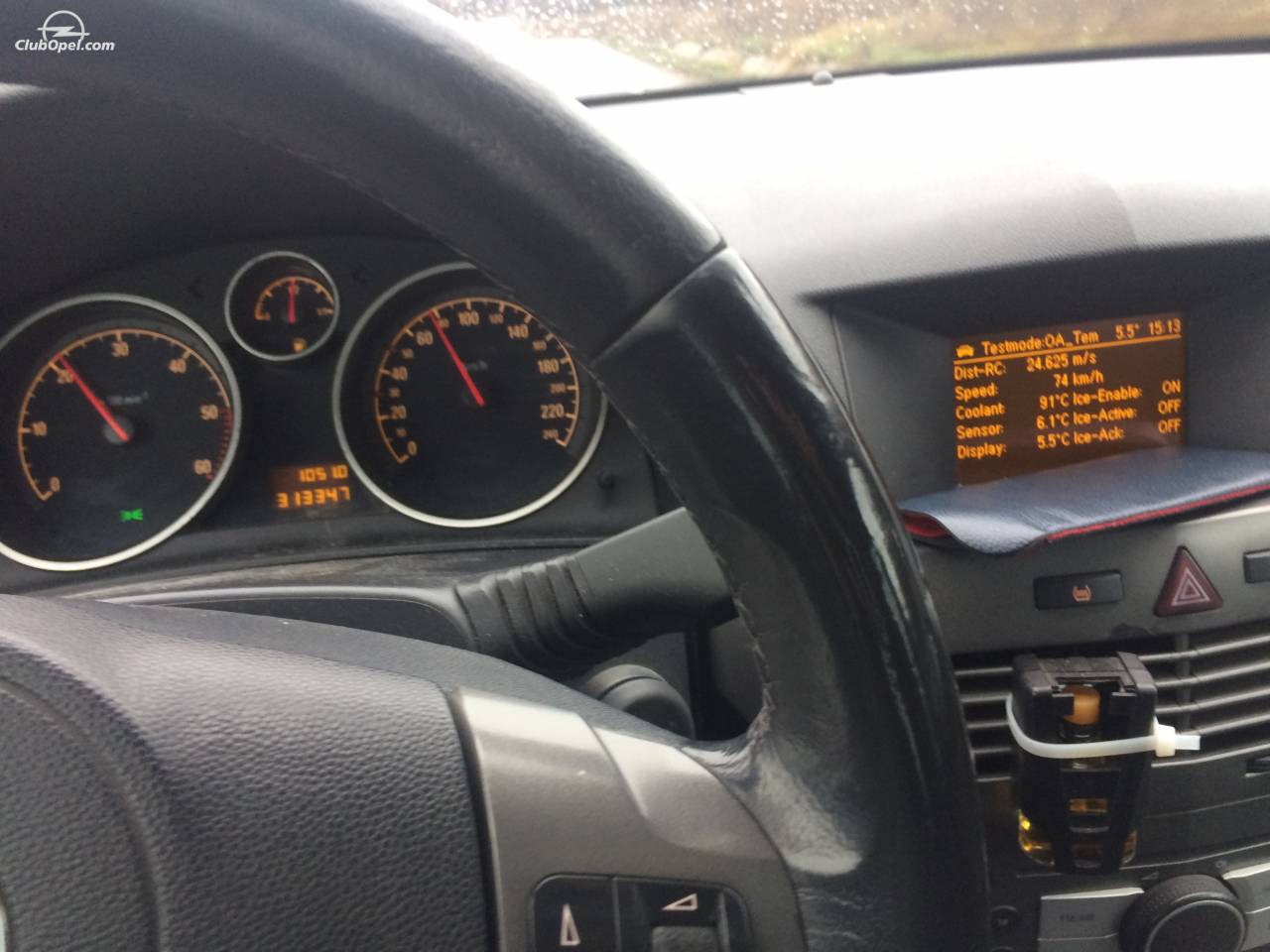

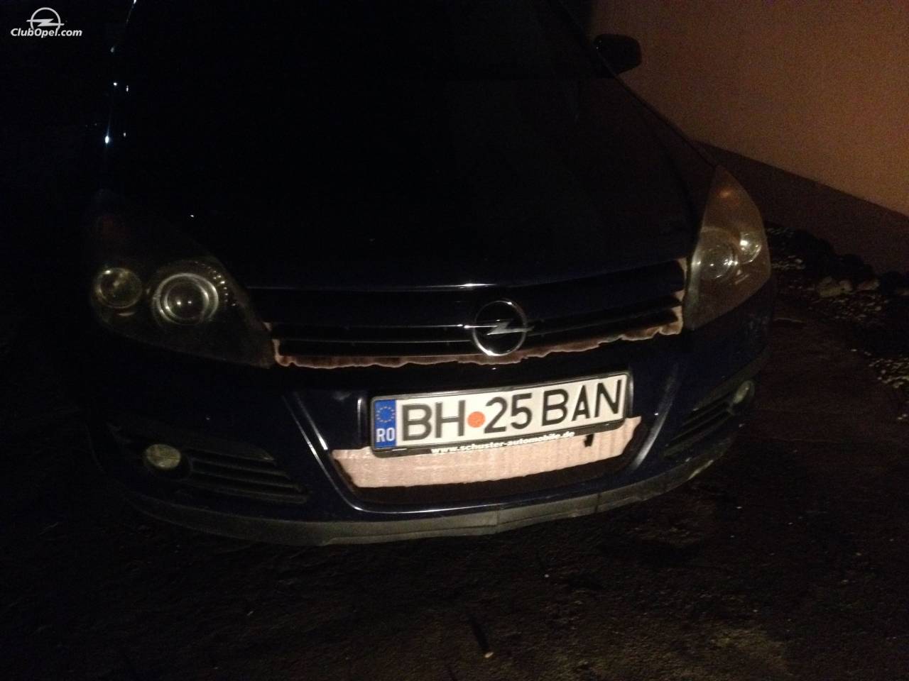

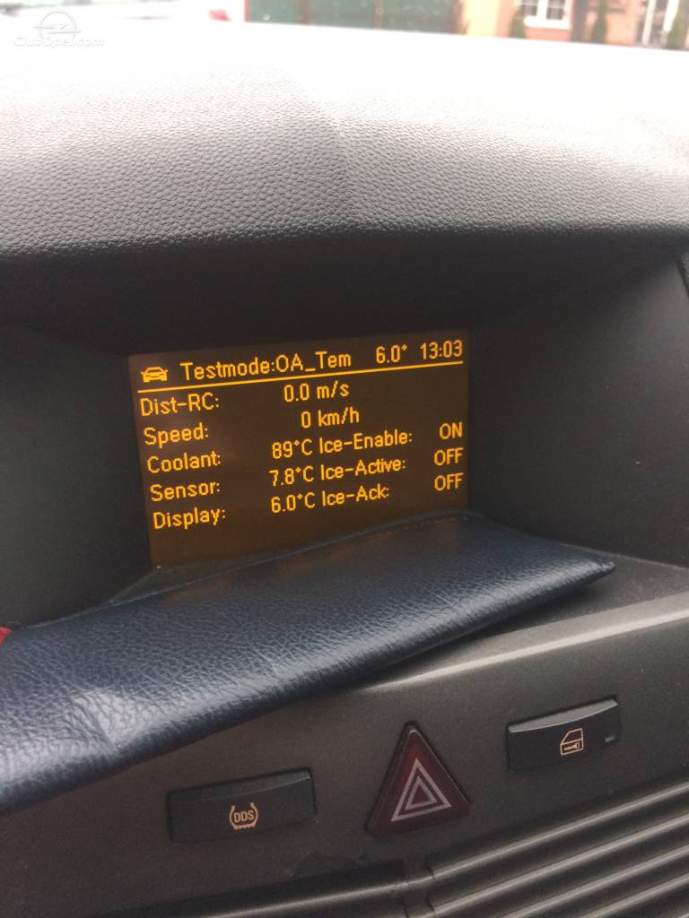

Fara grila acoperita termostatul deschidea la 83-87 niciodata urcand mai mult de 87. Dupa montare urca la 89 si ramane la 89 chiar si dupa deschidere. Se vede deja o imbunatatire dar tot aceeasi imbunatatire o observasem si anii trecuti cu burete de parchet pus peste grile.

Daca deflectorul ti-a ajuns intreg atunci cutia si-a facut treaba 😕 . Mie unul imi place cum arata (negru lucios) si vad ca inchide aproape perfect partea de jos a barii fata. Sunt sigur ca-si va face treaba cu brio, acum cu el montat cand va mai ninge si se depune zapada pe jos nu-ti mai sar zloaie de la cel din fata direct in partea de jos a radiatorului de A/C (e mai ferit acum).
Si la mine e o imbunatatire, acum cu deflectorul montat apa motor ajunge la 85 grade C si acolo ramane (nu mai fluctueaza). Inainte ajungea la 82 grade C si mai sus nu mai urca decat daca faceam drumuri lungi prin oras.

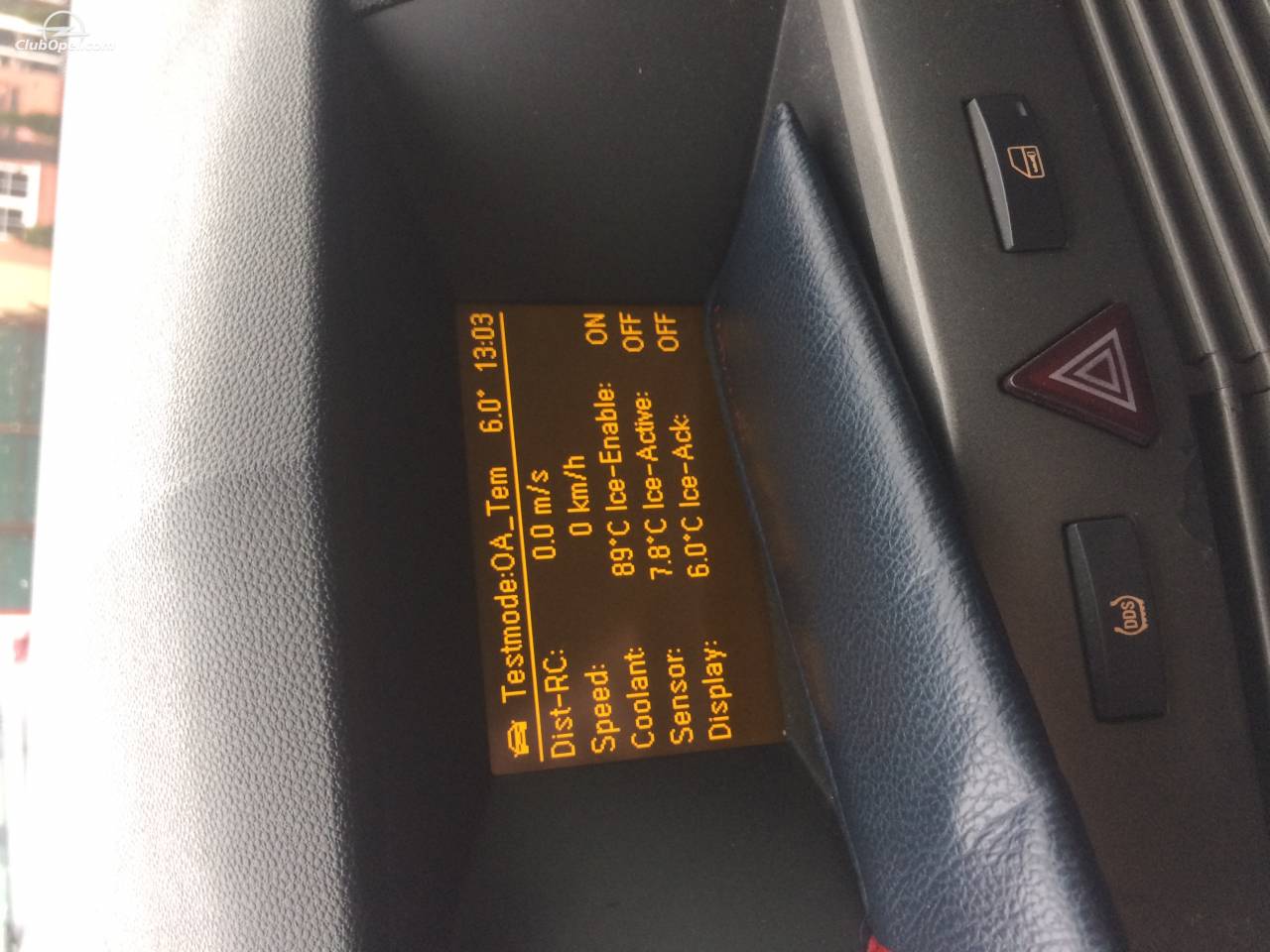

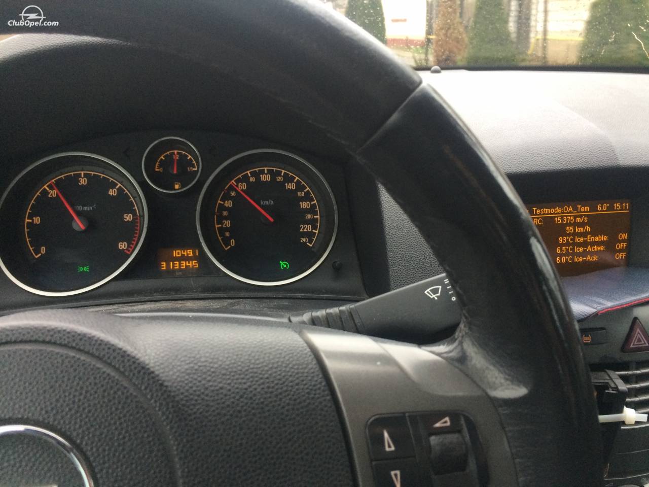

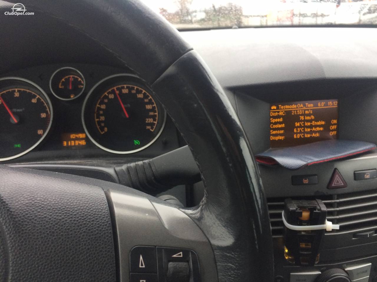

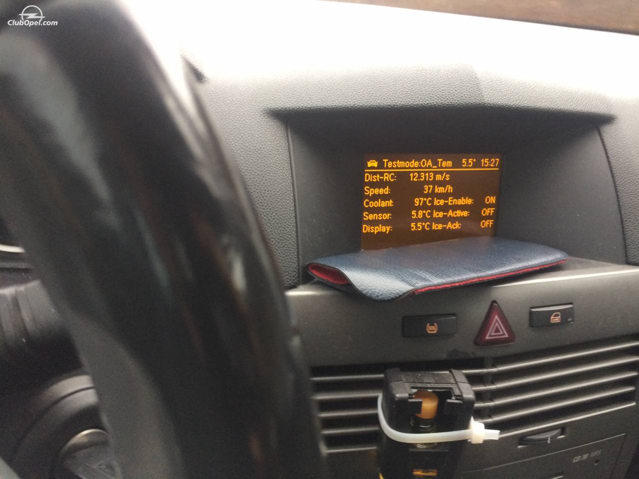

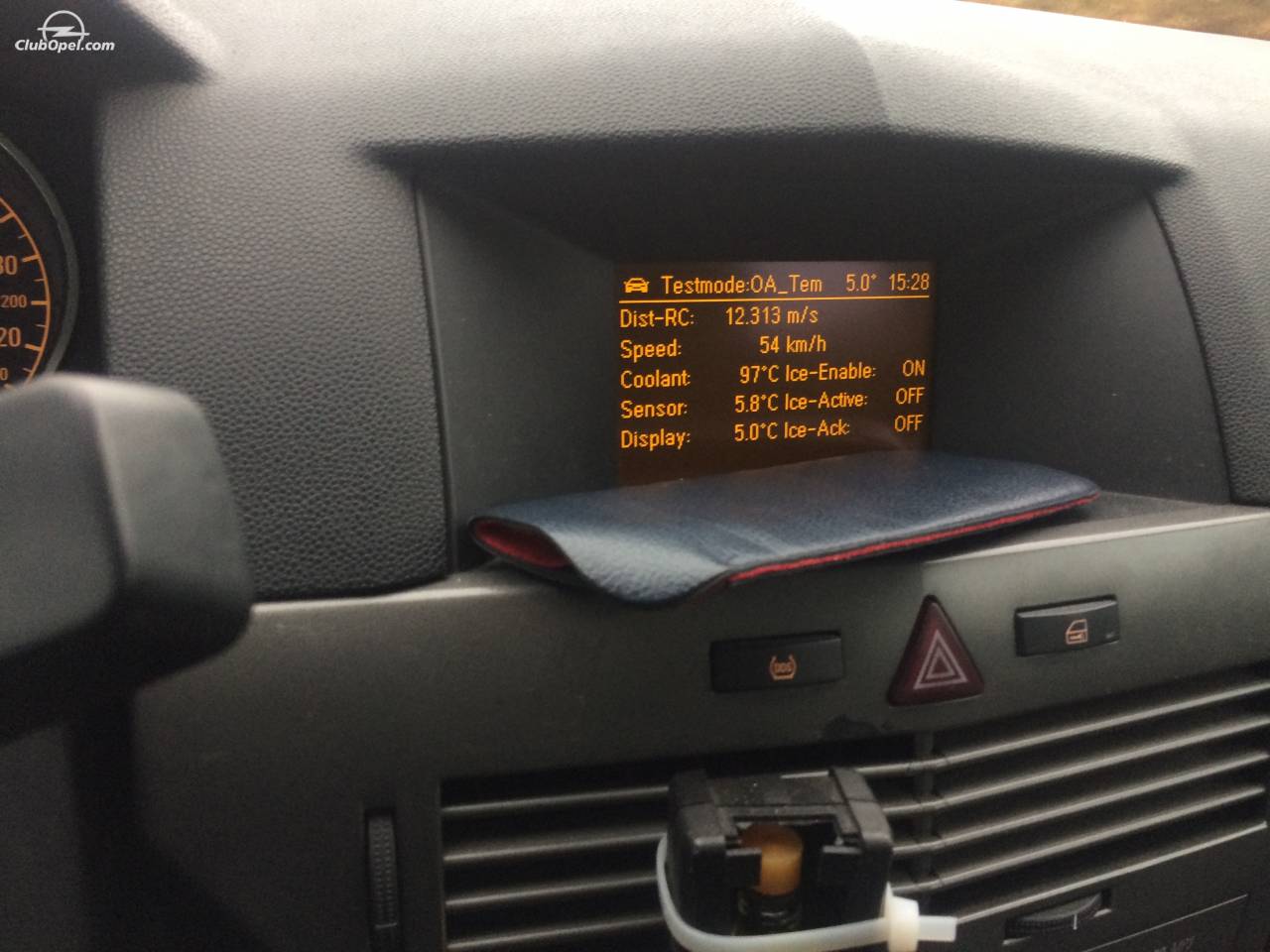

Revin cu recenzia completa dar cu o zi intarziere.
Dupa ce am montat-o am circulat vreo 60 de km, urban si exterior(deh, imi place sa conduc masina cu patina si personalitate) in diferite plaje de turatie, diferite elevatii. Temperatura exterioara a fost de 5-6 grade, panta a fost de vreo 1.5km cu o inclinatie de vreo 5-7 si serpentine (traim in romania unde indicatoarele sunt un lux). Temperatura maxima atinsa a fost de 97 de grade dupa reprize serioase de 4000-4500 rpm pe urcare cu treapta a doua si a treia, dar nu este o temperatura de speriat deoarece ventilatorul pe tr1 raceste pana ajunge la temperatura de 85-89 gr, benzinarele ajung si la 115 fara probleme. Pe loc cu incalzirea setata pe auto 24 gr motorul isi mentine temperatura sau scade, diferenta simtindu-se in mers cand efectiv se vede pe ecran cum aerul nu mai loveste si raceste motorul. Termostatul deschide acum la 87-89 si scade 1-2 grade, inainte de deflector la 10 grade deschidea la 83-87 si scadea pana pe la 76-78 ca apoi ridicatul la 83-87 de grade sa fie greoi acum in schimb chiar si dupa deschiderea termostatului pot sta cu incalzirea la maxim si nu scade foarte mult insotit si de o crestere a temperaturii in motor. As putea considera ca dezavantaj probabil o uzura prematura a termostatului dar si aici ma gandesc ca o data ce a ajuns la temperatura optima de deschidere acesta va ramane doar pe deschis.
PS: in acel etui imi tin clip-on-ul pentru ochelari iar imaginile nu sunt intr-o anumita ordine

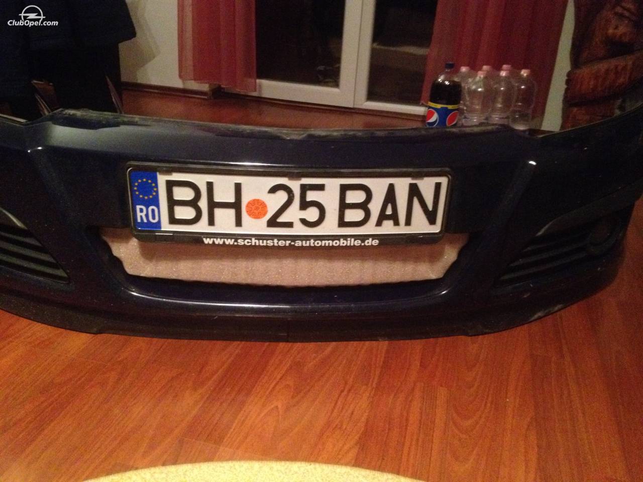

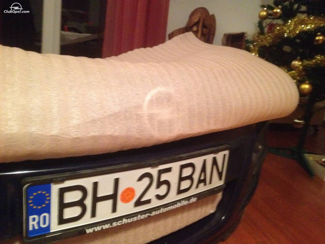

Prima varianta de acoperire a grilelor s-a facut prin demontarea barii si a grilelor din bara. Buretele era pus peste grila tinut de clipsuri dar era prea mult de lucru asa ca am trecut la cel exterior al carui montaj dura 1-2 minute dar arata mai mult sau mai putin placut ochiului... cateva poze din arhiva, daca nu ma insel prima varianta(cea mai dificila) a fost prin 2013/2014

Multumesc. Cred ca aceata este cel mai activ topic din ultimele luni. Azi am inregistrat incalzirea de la 30 la 71 gr cu deflectorul montat. Maine urmeaza fara deflectorul pentru a face comparatie

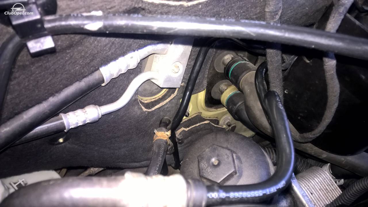

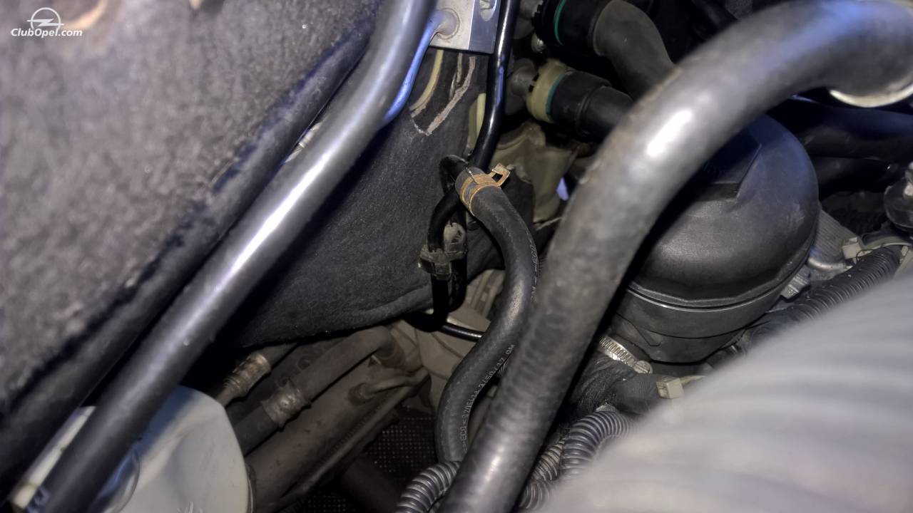

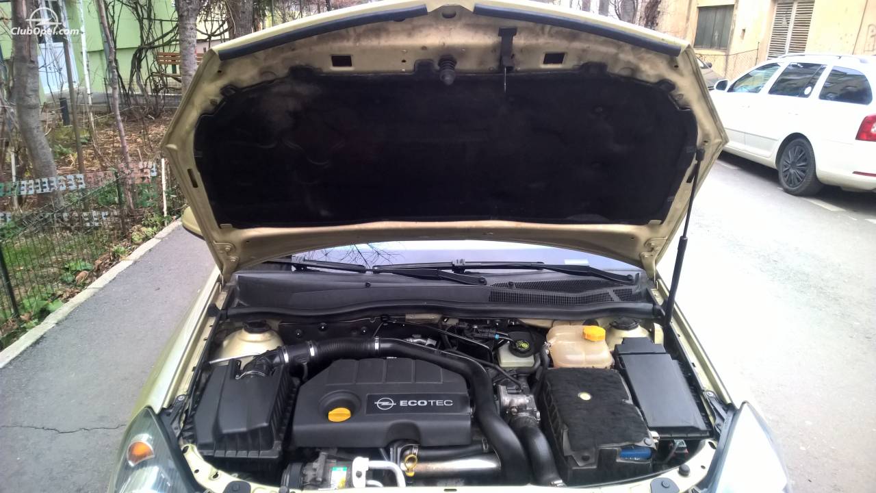

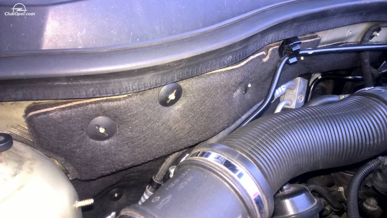

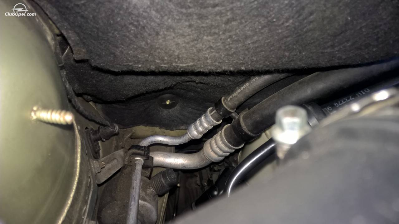

Azi am reusit sa montez si pâsla a doua pe firewall, a fast ceva de munca cu asezarea ei doar ca trebuia sa o fac azi (am vazut pe meteo ca va ninge si începând de mâine temperaturile vor scadea zilnic). Pâsla de firewall de pe motorul 1.6 benzina se potriveste pe diesel-ul de ISUZU in proportie de 95% (cea de benzinar este mai subtire ca si material, are ceva gauri in plus pentru prindere dar si una în minus, deasemenea a trebuit sa decupez un pic în partea superioara acolo unde este prinsa clema ce tine conducta de vacuum) :
Mai trebuie sa gasesc ceva cleme de plastic sau metal ca sa le pun peste zonele din partea dreapta-jos unde nu am putut prinde pâsla peste cea de dedesupt cu vre-un surub ceva, voi cauta mâine sau la începutul saptamânii viitoare la un magazin de piese Dacia. Si mai ramâne sa caut inclusiv o bucata de cheder pentru partea din mijloc a capotei, pentru ca deocamdata pe mijloc intra aer din fata în compartimentul motor :

Ce curat este la tine sub capota. La mine e murdae tot motorul 😊 . Pasla aia va ajuta la antifonarea zgomitului. La 1.9 nu isi are rost, toarce prea frumos sa ii infund zgomotul
